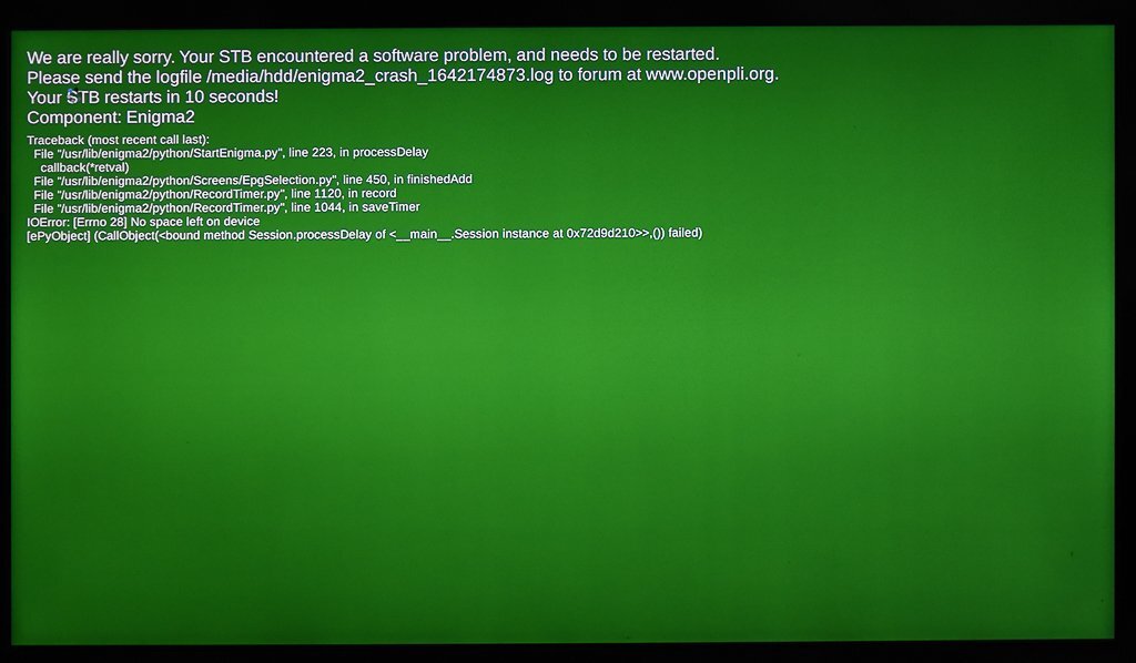

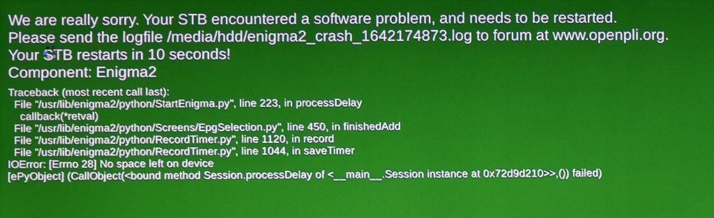

muesli Geplaatst: 14 januari 2022 Auteur Geplaatst: 14 januari 2022 Hallo, Ik heb daarstraks nog eens geprobeerd en het was terug hetzelfde. Bij het programmeren van een opname in de timer (via de gele knop) onmiddellijk even het groene scherm en dan herstart OpenPli 8.1 Ik had mijn fototoestel erbij genomen om snel een foto te maken van het scherm. Kan het zijn dat de foutmelding iets te maken heeft met onvoldoende ruimte op de harde schijf? Ze is nochtans maar voor de helft vol (1 TB beschikbaar van de 2TB). In het menu van de HDD vind ik geen crashlog. Ik heb overal gezocht. grts,

John van Dreumel Geplaatst: 14 januari 2022 Geplaatst: 14 januari 2022 Precies wat ik dacht. ‘No space left on device’. Dat kán natuurlijk ook de harddisk zijn maar ik vermoed de root van de box. Ga met verkenner \\ipadresvanjebox naar de root van je box waar vermoedelijk een opname staat. Mocht dat niet lukken dan met DCC proberen. En anders vers flashen, dan is het m.i. zeker opgelost. Heb je toevallig nog een goede backup dan ben je ook zo weer klaar. Er is zoveel te vragen dat ik het tóch eerst zelf probeer uit te zoeken. Dat is ook verrekte leerzaam. Mijn boxen zijn allemaal powered by PLi.
muesli Geplaatst: 14 januari 2022 Auteur Geplaatst: 14 januari 2022 @John van Dreumel: hoe ik met de "verkenner" naar het ipadres moet gaan weet ik niet ik vind geen verkenner of IPadres Wat DCC is weet ik ook niet. Ik heb het op Google gezocht en ik vind allerlei betekenissen maar niets wat hier past denk ik. flashen dat is dus opnieuw Open Pli installeren vermoed ik? @bellejt: als ik naar "systeem" ga zie ik EPG staan als een van de mogelijkheden in het volgende scherm. Als ik daar op klik is er maar 1 mogelijkheid: EIT EPG inschakelen (ja of neen) en bevestigen. Is het dat? Ik ben in de timer gaan kijken en ik vind daar de lijst van alle recent opgenomen programma's. Als ik probeer één ervan te wissen (rode knop) dan gebeurt steeds hetzelfde: groen scherm en herstarten van Open PLi. Ik heb ook geprobeerd de hele lijst te wissen maar exact hetzelfde en na herstarten blijft alles zoals het was.
