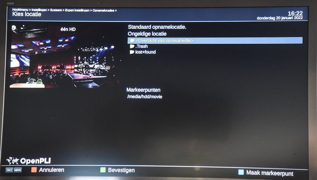

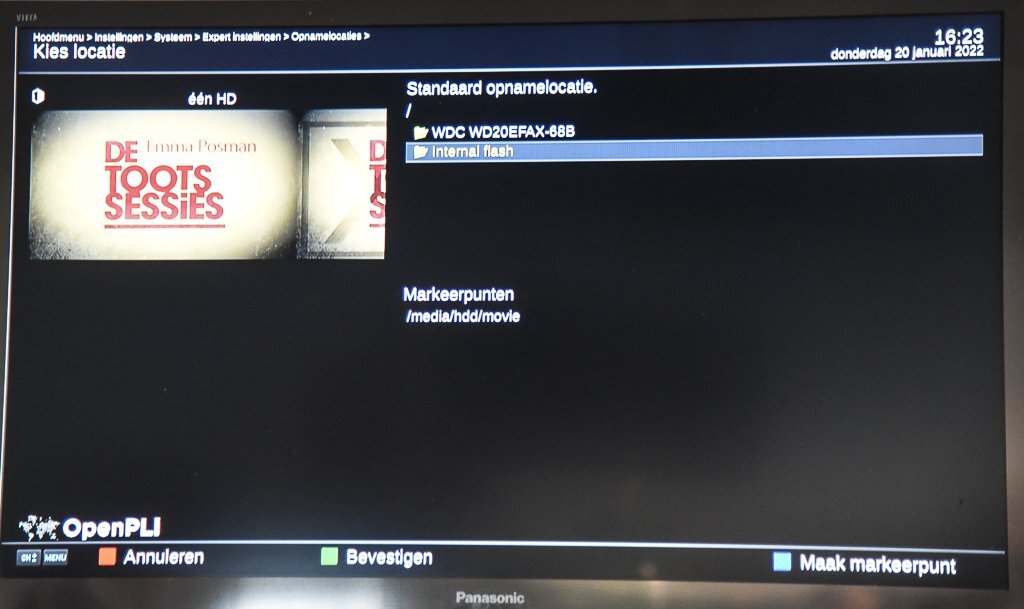

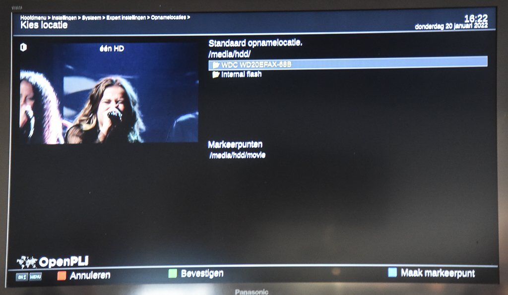

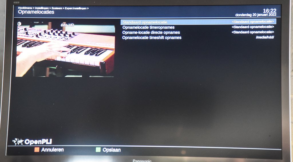

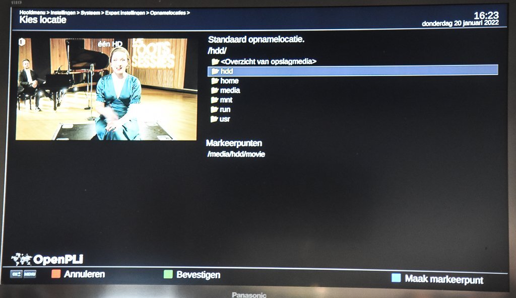

Ik heb nog eens wat foto's genomen van de schermen die ik krijg betreffende opnamelocaties.
Gelijk welke ik kies (standaard, timer, ...) de achterliggende schermen zijn gelijk.
Dus beginnen met standaardlocaties: twee mappen
- WDC WD20EFAX68B (wat dat ook moge betekenen): hierin twee mappen : lost+found rn trash
- internal flash: daarin 6 mappen : hdd+home+media+mnt+run+usr
Sie map hdd is de enige die ik versta maar als ik erop klik kan ik alleen markeerpunt maken maar daar staat ook hdd al bij dus daar ben ik afgebleven.
Is het zoals old satterhand schrijft een hardware probleem en moet ik dus een nieuwe box kopen?
je stuurt je opnames naar de flash of naar de HDD en dat moet enkel naar je HDD. Directory media
internal flash: daarin 6 mappen : hdd+home+media+mnt+run+usr =  opnames naar je flash die al zeer beperkt is op deze oude rakker.
Je moet je HDD instellen als opname medium.

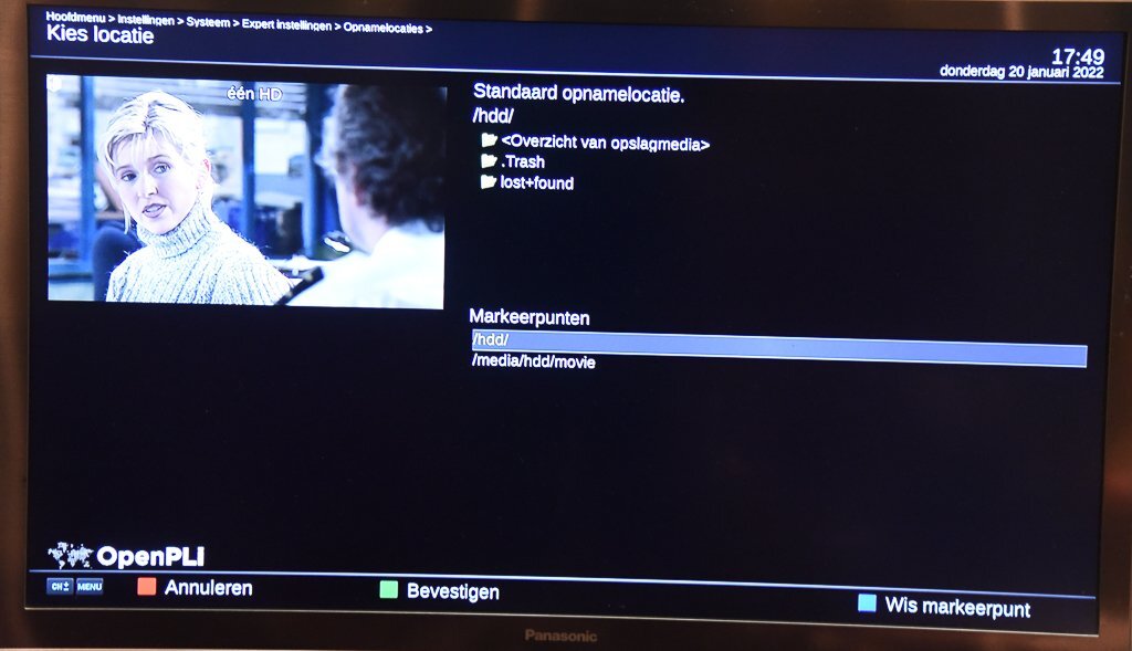

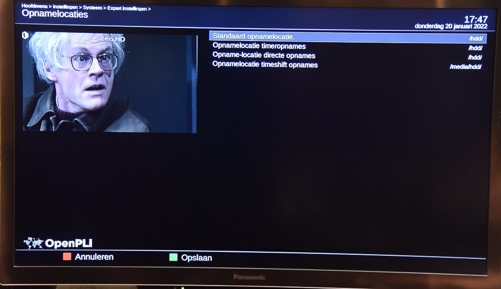

Ik heb nog eens een en ander uitgeprobeerd: in plaats van de map hdd ben ik naar media gegaan. Die heb ik kunnen wijzigen in hdd. Dat heb ik gedaan voor alle opnamemogelijkheden: daar staat nu hdd ipv standaardlocatie
Ik heb altijd gezocht naar een opnamelocatie flash om die te wijzigen in hdd maar dat vond ik langs geen kanten.
Zou dat nu in orde zijn? Die vent in dat venstertje linksboven stond er zelf blijkbaar versteld van te kijken.
ik zou de box herflashen en al die prut eruit halen.De enige goede opname lokatie is de media/hdd/movie .

Dus hdd is geen goede locatie die ik gekozen heb? Ik heb daarnet nog eens geprobeerd om terug te zetten maar dat lukt natuurlijk langs geen kanten meer.
Misschien inderdaad opnieuw flashen maar dan met versie 7.3 in plaats van 8.1
Maar dat ga ik nu niet doen. Anders ruzie dat ze geen TV hebben. Is dus voor later eens.
Gewoon TV kijken lukt nog wel nu.

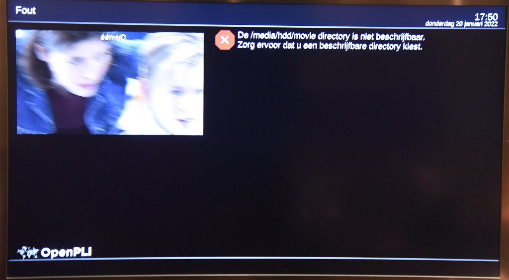

Ik krijg steeds weer de foutmelding "media/hdd/movie directory is niet beschrijfbaar-kies een beschrijfbare directory"
Ik had dus geen andere mogelijkheid dan hdd te kiezen zeker?

De vraag is of je hdd gemount is en voor je box beschikbaar als opname medium.
Er is ook nog de mogelijkheid dat je netvoeding capaciteit terug gelopen is, en het opspinnen van de hd je box laat vastlopen en de hdd onbereikbaar maakt.

Die hdd heb ik er zelf ingestopt (deze box werd verkocht zonder ingebouwde hdd) en vorig jaar vervangen door een nieuwe. Sorry voor de vraag maar wat betekent dat "gemount" en hoe kun je dat nagaan?
Als het aan de netvoeding ligt dan zal ik dat binnenkort wel vlug merken denk ik als hetzelfde probleem zich blijft voordoen.
‘Gemount’ betekent dat de ingebouwde harddisk (HDD) gekoppeld is met jouw VU+ en gebruikt kan worden als opnamemedium.
Pas als de harddisk correct is gemount dan pas is de opnamelocatie ‘hdd/movie’ beschikbaar en kun je die ook pas kiezen.
Je kunt dit controleren via Expertinsteiingen - Harddisk, althans dat dacht ik.
Als ik het via de schermafbeelding goed heb gezien is er een WD harddisk ingebouwd.
Voor zo ver ik het nu kan beoordelen is de harddisk niet gemount.
Nu kun je de harddisk zelf wel proberen te mounten maar mijn advies zou zijn om de VU+ opnieuw te flashen want tijdens dit proces wordt de harddisk automatisch gemount, tenzij er een technisch probleem aanwezig is.

dat lijkt me ook een verstandig plan want zonder externe hulp en kennis van zaken op een MAC kom je er toch niet uit
als je flashed komen alle standaard mounts weer op de juiste plaats als markeerpunt

Conclusie: opnieuw flashen met OpenPLi 7.3

Ik ben nog eens even naar expertinstellingen gaan kijken -> harde schijf -> Bestandssysteemcontrole -> ATA intern 2000GB
Die staat er dus wel degelijk in.  Hoe zou die anders heel die tijd normaal hebben kunnen werken?
Ik twijfel er niet aan dat deze HDD ‘erin’ staat maar is die ook gemount?
Nogmaals, ik ken de Menu-items van OpenPli niet maar ergens moet in het HDD menu ook een optie staan ‘Mounts’.
Daar kun je controleren of deze HDD gemount is.
Voordien toen die nog werkte zal die wel correct gemount zijn maar na het uitvoeren van de update zal er wellicht iets fout zijn gegaan.
Op 21-1-2022 om 19:44, Jürgen zei:
Door het opnieuw flashen (nu met versie 7.3) zal dat wel in orde zijn terug denk ik? Ik heb toch nergens in de wizzard een vraag gezien of er ja dan niet een HDD ingebouwd was.
