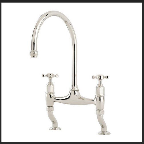

Psychosammie Geplaatst: 27 januari 2022 Geplaatst: 27 januari 2022 Ik heb in de keuken een Ionian 4192 kraan van Perrin en Rowe waarvan de koudwaterknop niet meer geheel wil ronddraaien. Ik denk dat kalk het probleem is. Nu kom ik er niet achter hoe ik de draaiknop eraf krijg. Er zijn naar mijn idee 2 mogelijkheden: Met een waterpomptang de dop onder de draaiknop losdraaien waarna je de draaiknop eraf kunt trekken; Bovenop de draaiknop zit een wit kunststof plaatje met de tekst "Cold". Dat moet je eraf zien te krijgen (opwippen of schroeven?). Daaronder zit dan een schroef die je eruit kunt draaien waarna je de knop eraf kunt trekken. Ik heb beide optie op Youtube voorbij zien komen maar natuurlijk net niet bij mijn type kraan. Iemand een idee voordat ik de boel nog verder sloop? Resistance is futile you will be assimilated Those who would give up essential liberty, to purchase a little temporary safety, deserve neither liberty nor safety. Benjamin Franklin (1706-1790) Mijn vrijheid eindigt niet waar jouw angst begint!
ton68 Geplaatst: 27 januari 2022 Geplaatst: 27 januari 2022 (aangepast) Ik ben zelf jaren lang loodgieter geweest, vaak moet je inderdaad de dop onder de kraanknop losdraaien zit daar bij jouw de mogelijkheid om er een bahco op te zetten? Dan komt de draaiknop/spindel vanzelf omhoog als je de dop losdraait. Plaats anders even een foto. 27 januari 2022 aangepast door ton68

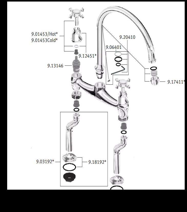

Psychosammie Geplaatst: 27 januari 2022 Auteur Geplaatst: 27 januari 2022 Yep, dit is hem. En op die 9.12451 past inderdaad een bahco of waterpomptang. Ik ga het gewoon proberen. Eens kijken wat er stuk is. Grappige bij deze kraan is dat de warmwater knop de verkeerde kant op draait. Ik denk dat er eerder handeltjes op gezeten hebben ipv draaiknoppen. Of een vorige bewoner heeft er een verkeerde valve in gezet. 1 uur geleden, minplus zei: als het plaatje er niet simpel af te wippen is. Ik zou verwachten dat dan ook de schroef getekend was. Resistance is futile you will be assimilated Those who would give up essential liberty, to purchase a little temporary safety, deserve neither liberty nor safety. Benjamin Franklin (1706-1790) Mijn vrijheid eindigt niet waar jouw angst begint!
Con Geplaatst: 27 januari 2022 Geplaatst: 27 januari 2022 (aangepast) ?Is dit niet de truc? Oké een ander type maar de demontage lijkt mij gelijk. De huls onder de kruk losdraaien en dan wordt de kruk vrijgegeven. En kun je hem omhoog eraf trekken. Wel even een doekje tussen de bekken van de waterpomptang... 27 januari 2022 aangepast door Con Groet, Con. Gloeiende, gloeiende, een beetje humor moet kunnen, anders ga je maar ergens anders heen.. Sinds november 2024 gelukkig weer glasvezel via KPN. Internet/PC: modem/router Fritzbox en TP-Link accesspoint, switch (8), switch (4) PC: Intel Nuc i7 met W11. Laptop Thinkpad met W11 met 24H2. Asus Gigabyte Home Assistant, 20 Shelly's en 2 ESP-tjes en Zigbee.
Psychosammie Geplaatst: 27 januari 2022 Auteur Geplaatst: 27 januari 2022 Yep, dat moet het zijn. Even een nieuwe valve bestellen. Resistance is futile you will be assimilated Those who would give up essential liberty, to purchase a little temporary safety, deserve neither liberty nor safety. Benjamin Franklin (1706-1790) Mijn vrijheid eindigt niet waar jouw angst begint!

Con Geplaatst: 28 januari 2022 Geplaatst: 28 januari 2022 (aangepast) 5 uren geleden, gerrit B zei: Is dat niet universeel dan? Normaal draai je er gewoon een ander binnenwerk in en dan zijn er 2 soorten/maten, dus kijken of je de grote of de kleine moet hebben en klaar. Heb je weer zo'n design merk met eigen maten dat weet je vrijwel zeker dat je goud geld kwijt bent voor iets wat normaal maar een paar euro kost. Dan moet je hopen dat het dezelfde schroefdraad is. Meestal vrij fijne draad en daar moet je niet mee experimenteren. Ik zou adviseren gewoon het artikel koen wat de fabrikant voorschrijft. Daarnaast is TS gewend aan de "verkeerde" draairichting... toch? Wat hij nog wél kan doen als het een keramisch binnenwerk is deze een nachtje in de azijn leggen om te ontkalken. Wellicht is het dan opgelost. Even een stukje tekst van de site waar je het binnenwerk € 40,00 kunt kopen; Perrin en Rowe Ionian 4192 onderdelen Hier kunt u alle onderdelen voor de Perrin en Rowe Ionian 4192 keukenkraan bestellen De grepen van deze kraan draaien dezelfde kant op om de kraan te sluiten/openen. Hierdoor heeft de kraan voor de linker en rechterkant hetzelfde binnenwerk. 28 januari 2022 aangepast door Con Groet, Con. Gloeiende, gloeiende, een beetje humor moet kunnen, anders ga je maar ergens anders heen.. Sinds november 2024 gelukkig weer glasvezel via KPN. Internet/PC: modem/router Fritzbox en TP-Link accesspoint, switch (8), switch (4) PC: Intel Nuc i7 met W11. Laptop Thinkpad met W11 met 24H2. Asus Gigabyte Home Assistant, 20 Shelly's en 2 ESP-tjes en Zigbee.
