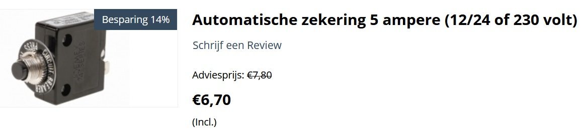

Sprietje Geplaatst: 8 februari 2022 Geplaatst: 8 februari 2022 1 uur geleden, Drs. IJzerbout zei: 5 amp zekeringsautomaten bestaan niet.

Drs. IJzerbout Geplaatst: 8 februari 2022 Auteur Geplaatst: 8 februari 2022 28 minuten geleden, Sprietje zei: Dat is geen zekering die je op een standaard Hutschiene (DIN rail) zet zoals gebruikelijk is, Sprietje. 6 Ampere heb je wel. Dan kun je altijd nog met 1,4 kW verwarmen. Maar toch vind ik het triest dat camping eigenaren dit in hun hoofd halen. “On ne voit bien qu´avec le cœur. L´essentiel est invisible pour les yeux”.
Moderator ceesv Geplaatst: 8 februari 2022 Moderator Geplaatst: 8 februari 2022 Dit model lijkt mij niet toegelaten in een Nederlandse groepenkast. Gaat niet bestaat niet! 65" 4-K OLED, Vu+ Duo 4K SE BT, Vu+ Solo 4K, Rebox-8500, Rebox-8000, Wavefrontier T-90, Satlook Digital NIT, Megasat HD5 Combo Gebruik je een advertentie blocker? Maak dan een uitzondering voor onze website. Zonder advertentie (inkomsten) kan deze site niet voortbestaan.

Sprietje Geplaatst: 8 februari 2022 Geplaatst: 8 februari 2022 Ze worden gewoon in Nederland verkocht speciaal voor recreatie.
Drs. IJzerbout Geplaatst: 8 februari 2022 Auteur Geplaatst: 8 februari 2022 Toegelaten of niet... Die dingen zet je niet in een groepenkast. Ook niet op een camping. Daar gebruik je de alombekende automaten van ABB of Siemens die je in seconden tijd op een Hutschiene klikt, netjes naast elkaar zodat je de zekeringen onderling en op dezelfde of verschillende groepen met koper schuifrails snel en betrouwbaar zonder gehannes met draden kan doorverbinden. 10 minuten geleden, Sprietje zei: speciaal voor recreatie Daarmee bedoelen ze een boot of caravan voor 12 of 24 volt. “On ne voit bien qu´avec le cœur. L´essentiel est invisible pour les yeux”.
