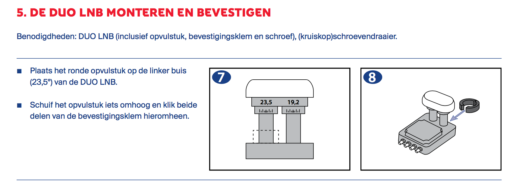

Oplossing Sprietje Geplaatst: 20 februari 2022 Oplossing Geplaatst: 20 februari 2022 Deze bijvoorbeeld: https://m7cdn.io/canaldigitaal/downloads/klanten/handleiding-startersset.pdf
muesli Geplaatst: 20 februari 2022 Auteur Geplaatst: 20 februari 2022 4 minuten geleden, Sprietje zei: Deze bijvoorbeeld: https://m7cdn.io/canaldigitaal/downloads/klanten/handleiding-startersset.pdf Bedankt Sprietje voor de link naar deze manual. De lnb moet dus inderdaad wat schuin staan (11°). Er staat niet bij opwelke van de twee satellieten de schotel moet uitgericht zijn en ik vermoed dus ergens tussen de twee. Met een sat-finder en de weergave van signaalsterkte op de TV zal dat wel lukken zeker. Nu wachten op rustig weer om opnieuw via de schotel en TVV naar TV te kunnen kijken.
Sprietje Geplaatst: 20 februari 2022 Geplaatst: 20 februari 2022 10 minuten geleden, muesli zei: Er staat niet bij opwelke van de twee satellieten de schotel moet uitgericht zijn Bij afbeelding 7 staat op de Astra 23,5.
muesli Geplaatst: 20 februari 2022 Auteur Geplaatst: 20 februari 2022 (aangepast) 14 minuten geleden, Sprietje zei: Bij afbeelding 7 staat op de Astra 23,5. Ik had begrepen dat het over dat opvulstuk ging en de plaats van de 23.5 maar niet over het uitrichten. Ik zal dus beginnen met de schotel op 23.5 uit te richten en dan zien of er genoeg ontvangst is voor 19.2 20 februari 2022 aangepast door muesli

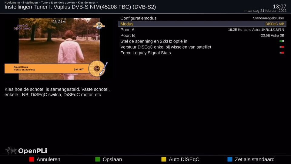

Old Satterhand Geplaatst: 21 februari 2022 Geplaatst: 21 februari 2022 22 uren geleden, muesli zei: hebben we slechts enkele zenders (op Astra 19.2). 15 uren geleden, muesli zei: Ik zal dus beginnen met de schotel op 23.5 uit te richten en dan zien of er genoeg ontvangst is voor 19.2 Mag ik dan nog 1 keer een poging wagen om je een goed advies te geven? Dit advies houdt rekening met je geringe ervaring op dit vlak, gebleken uit eerdere topics van jou. Het veranderen van de positie in de LNB houder levert je namelijk vrijwel geen voordeel op. Als je nog ontvangst hebt op de Astra 1 satelliet (19,2 Oost) dan raadt ik je aan om eerst te proberen om de ontvangst van deze satelliet te optimaliseren. Dat kan waarschijnlijk vrij eenvoudig door de vleugelmoeren iets los te draaien en de schotel voorzichtig te verdraaien. Eerst in horizontale richting en dan nog eventueel in de verticale richting. Ontvang je nu weer alle zenders op de Astra 1? Ga dan proberen om, door het met de klok meedraaien van de kop, de ontvangst van de Astra 3 te verbeteren. Heb je na het optimaliseren van de Astra 1 nog steeds geen ontvangst van Astra 3? Kijk dan in de instellingen van je ontvanger of die goed staat ingesteld.
gerrithoogeveen Geplaatst: 21 februari 2022 Geplaatst: 21 februari 2022 18 minuten geleden, Old Satterhand zei: Mag ik dan nog 1 keer een poging wagen om je een goed advies te geven? Dit advies houdt rekening met je geringe ervaring op dit vlak, gebleken uit eerdere topics van jou. Het veranderen van de positie in de LNB houder levert je namelijk vrijwel geen voordeel op. Als je nog ontvangst hebt op de Astra 1 satelliet (19,2 Oost) dan raadt ik je aan om eerst te proberen om de ontvangst van deze satelliet te optimaliseren. Dat kan waarschijnlijk vrij eenvoudig door de vleugelmoeren iets los te draaien en de schotel voorzichtig te verdraaien. Eerst in horizontale richting en dan nog eventueel in de verticale richting. Ontvang je nu weer alle zenders op de Astra 1? Ga dan proberen om, door het met de klok meedraaien van de kop, de ontvangst van de Astra 3 te verbeteren. Heb je na het optimaliseren van de Astra 1 nog steeds geen ontvangst van Astra 3? Kijk dan in de instellingen van je ontvanger of die goed staat ingesteld. Ik neem aan dat de instellingen goed staan. de schotel is gewoon verwaaid

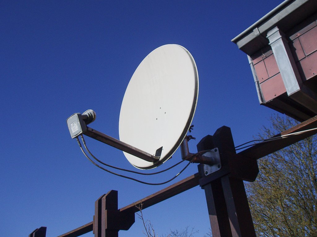

Sprietje Geplaatst: 24 februari 2022 Geplaatst: 24 februari 2022 Op de foto te zien heb je de duo-lnb goed gemonteerd dus met de kop van de Astra 23,5 in de klem alleen de schuinte klopt niet. Die staat ongeveer horizontaal en de vrij hangende kop van de Astra 19,2 moet dus wat verder omlaag gezet worden tot de gehele duo-lnb -11° schuin staat zoals in de instructie ook staat aangegeven. De schuinte voor de Vlaamse Ardennen is hetzelfde als voor Nederland. Nu is het niet zo handig om de schotel uit te richten op de satelliet die niet in de klem staat (de Astra 9,2) zoals geadviseerd want dan richt je uit op de vrij hangende kop. Beter is de schotel uit te richten op de kop in de klem, dus de Astra 23,5. Om die makkelijk te vinden moet je eerst afstemmen op een hele sterke zender en dat is Ocko op positie 348 van de TV Vlaanderen zenderlijst. Als die goed door komt, stem dan af op een zwakke zender van de Astra 23,5 en dat is TV Oranje op positie 59 van de TV Vlaanderen zenderlijst en RTS Svet HD op positie 343. Uitrichten doe je op maximale signaalkwaliteit, niet op signaalsterkte.

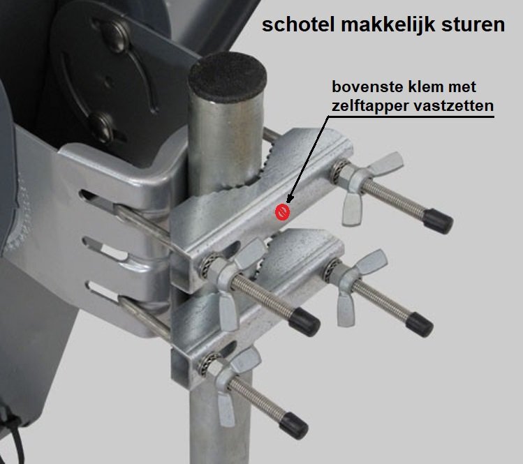

Sprietje Geplaatst: 24 februari 2022 Geplaatst: 24 februari 2022 Om een schotel heel precies en makkelijk op de satelliet af te stellen (draairichting = Azimuth), kun je het volgende doen: - zorg dat je de sterkste zender van de satelliet ontvangt. - zet de bovenste klembeugel met een parker (een zelftapper voor staal) vast - hiervoor meet je eerst de kerndiameter van de parker op, dat is bijv. 4mm. Je boort een gat door de klembeugel en de pijp van 4mm. - dan meet je de buitendiameter van de parker op, die is bijv. 5mm. Dan boor je alleen door de klembeugel een gat van 5mm. - zet de bovenste klembeugel met de parker goed vast. - zet de onderste klembeugel los vast. - nu kun je de schotel sturen. - door de moer aan de linker zijde iets los te draaien en de moer aan de rechter zijde aan te draaien, gaat de schotel iets naar rechts. - door de moer aan de rechter zijde iets los te draaien en de moer aan de linkerzijde aan te draaien gaat de schotel iets naar links. - door ze beide even veel aan te draaien, zet je de klem vast terwijl de schotel in dezelfde ricting blijft staan. - op deze manier kun je de richting van de schotel tot op 1% of 0,1dB nauwkeurig afstellen. - als laatste zet je de onderste klembeugel ook vast waarbij je de bouten steeds links en rechts in kleine stapjes even veel aan draait. Het voordeel van de parker is ook dat de schotel bij storm niet meer kan verdraaien. Je hoeft je dus later ook nooit meer af te vragen of je schotel is vergaan als je plots slecht of geen signaal hebt.
