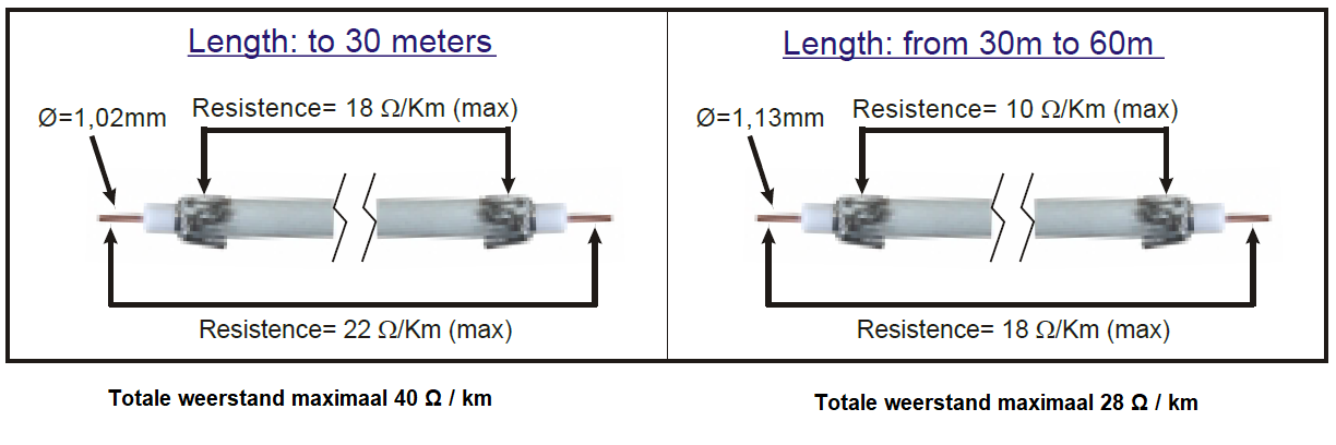

Sprietje Geplaatst: 1 maart 2022 Geplaatst: 1 maart 2022 Als de coax langer is dan 30 meter, wordt aanbevolen coax te nemen met een koperen middenader met een diameter van 1,13mm en een koperen vlechtwerk waardoor de maximale elektrische weerstand niet hoger komt dan ongeveer 28 Ohm/km. Kabel die daar aan voldoet is de Hirschmann Koka 9. Gebruik je coax met teveel weerstand, dan zal de rotor moeite hebben om de schotel in zijn uiterste standen terug te draaien, zeker als je bent afgestemd op een verticale transponder zodat er maar 13 volt op de kabel staat. Verder hangt het natuurlijk ook af van het gewicht van de schotel e.d. KOKA 9 Eca wit productsheet.pdf 2 1

Boerenjong Geplaatst: 2 maart 2022 Auteur Geplaatst: 2 maart 2022 Op 1-3-2022 om 13:36, Sprietje zei: Als de coax langer is dan 30 meter, wordt aanbevolen coax te nemen met een koperen middenader met een diameter van 1,13mm en een koperen vlechtwerk waardoor de maximale elektrische weerstand niet hoger komt dan ongeveer 28 Ohm/km. Kabel die daar aan voldoet is de Hirschmann Koka 9. Gebruik je coax met teveel weerstand, dan zal de rotor moeite hebben om de schotel in zijn uiterste standen terug te draaien, zeker als je bent afgestemd op een verticale transponder zodat er maar 13 volt op de kabel staat. Verder hangt het natuurlijk ook af van het gewicht van de schotel e.d. KOKA 9 Eca wit productsheet.pdf 1.01 MB · 3 downloads Is bovenstaande kabel (Hirschmann Koka 9 ) wel geschikt voor buiten. Hij moet toch naar rotor lopen?
Sprietje Geplaatst: 2 maart 2022 Geplaatst: 2 maart 2022 (aangepast) Zie specificatie: Sheath: White PVC UV resistant Gebruik je liever zwarte coax, dan is de Hischmann KOKA 799 Eca/100 m black een alternatief. Deze heeft een elektrische weersstand van 33 Ohm per km. Dit is hoger dan bij de Koka 9 Eca omdat de buitenmantel een bedekkingsgraad (coverage) van 60% heeft terwijl de Koka 8 Eca een bedekkingsgraad heeft van 80%, meer koperdraadjes dus en daardoor minder weerstand. Zie specificatie. Is in Nederland per meter te koop voor €0,99. KOKA 799 Eca 100 m black productsheet v17.1.pdf 3 maart 2022 aangepast door Sprietje
Sprietje Geplaatst: 3 maart 2022 Geplaatst: 3 maart 2022 (aangepast) Zou je een andere goed gekwalificeerde coaxkabel nemen, bijv. de Belden H125 alu, dan is de totale elektrische weerstand 50 Ohm/1000ft, dat is 166 Ohm/km Belden H 125 00 alu.pdf Dan een Belden met een koperen vlechtmantel, de H125CU heeft een elektrische weerstand van 41 Ohm/km, ook al veel te hoog voor een lange kabel met rotor. Belden H125 coax PVC zwart 100 mtr specsheet.pdf 3 maart 2022 aangepast door Sprietje
