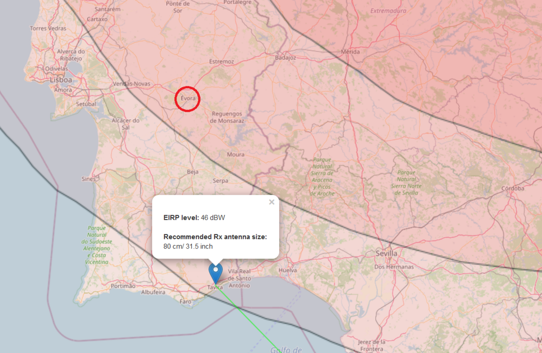

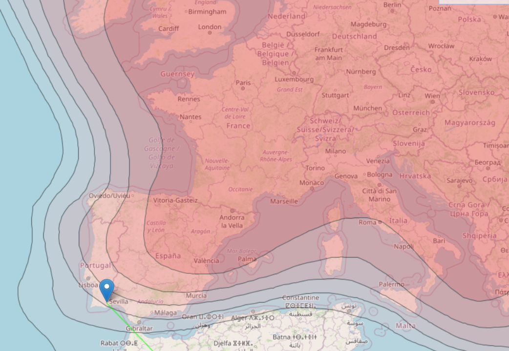

cookie monster Geplaatst: 24 maart 2022 Geplaatst: 24 maart 2022 12 uren geleden, Sprietje zei: In Beerta Die heb ik gemist , oeps !! Volgens de officiële footprint ligt die inderdaad buiten de 60cm !! Nu zag ik dit net , in Oldenburg , Duitsland: 85cm https://www.google.com/maps/d/u/0/viewer?mid=1rrr-R0bBAmK-UPgA7RaCYTeRN3A&ll=53.17147300000003%2C8.216742999999992&z=18 C o o kie M o nster C U L'8'R WEIRDOGAToRS I was born once , as an invasion of the bodysnatchers , but the doctor did get a brain-attack !! my name: breedbandwurger 1967 casa CM: FTA DVB-S & FTA DVB-S2

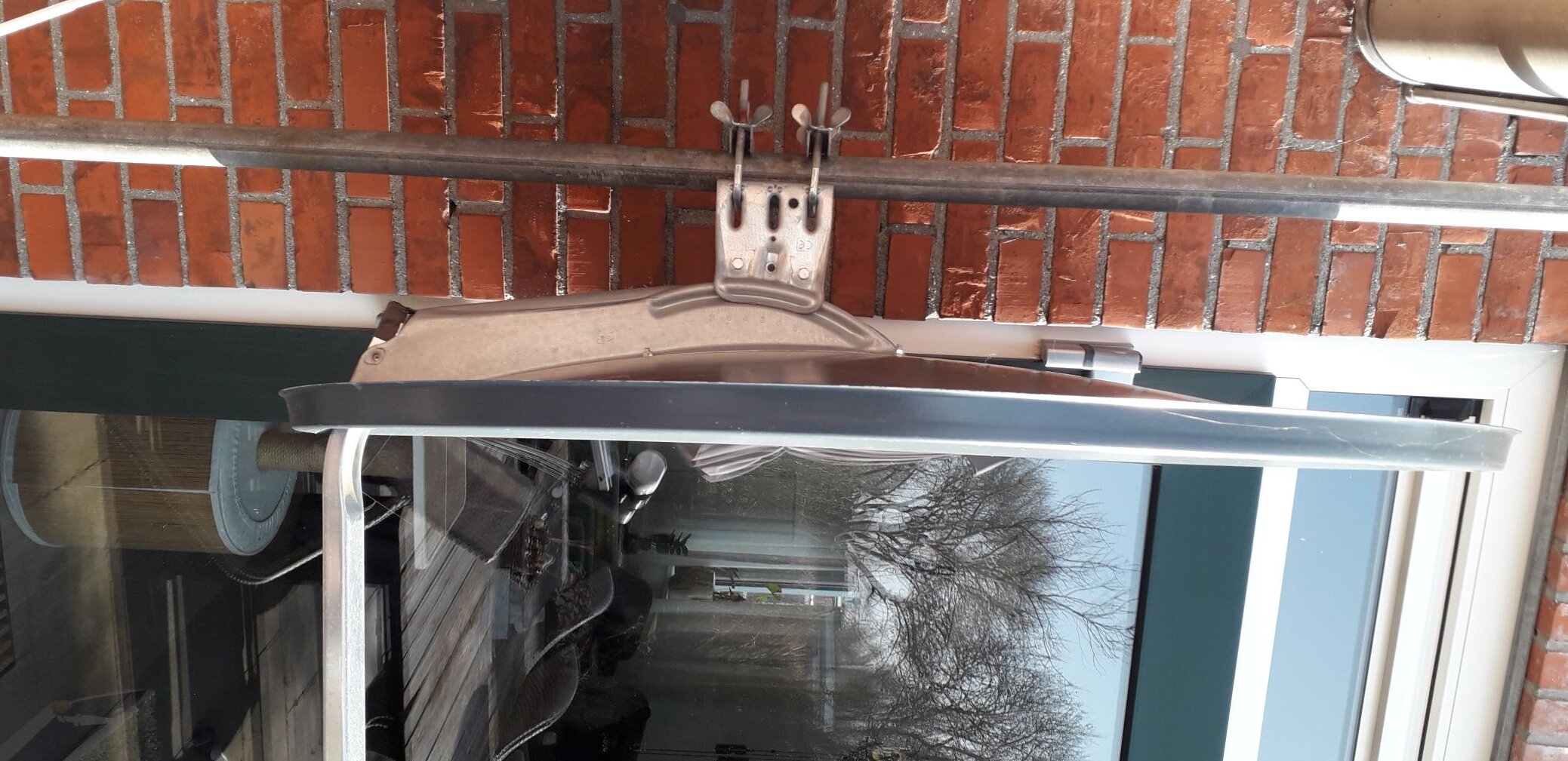

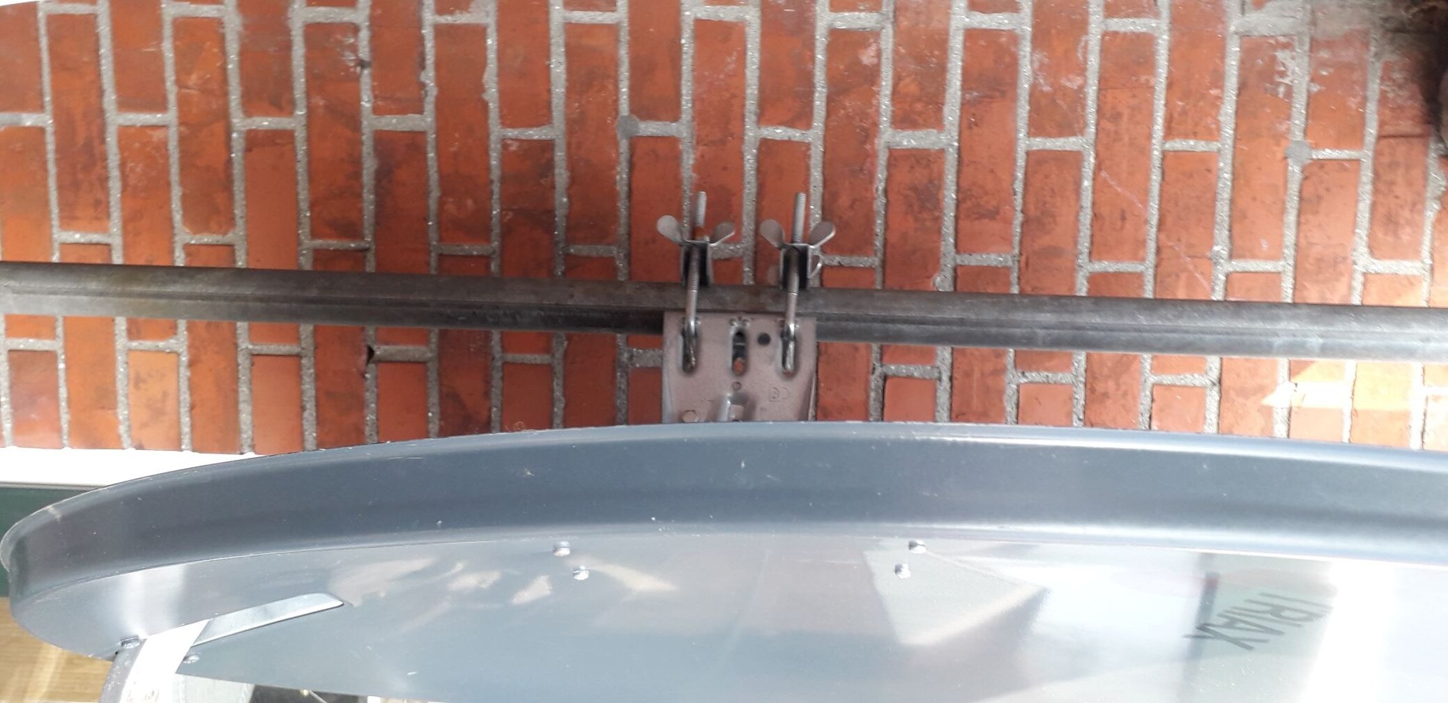

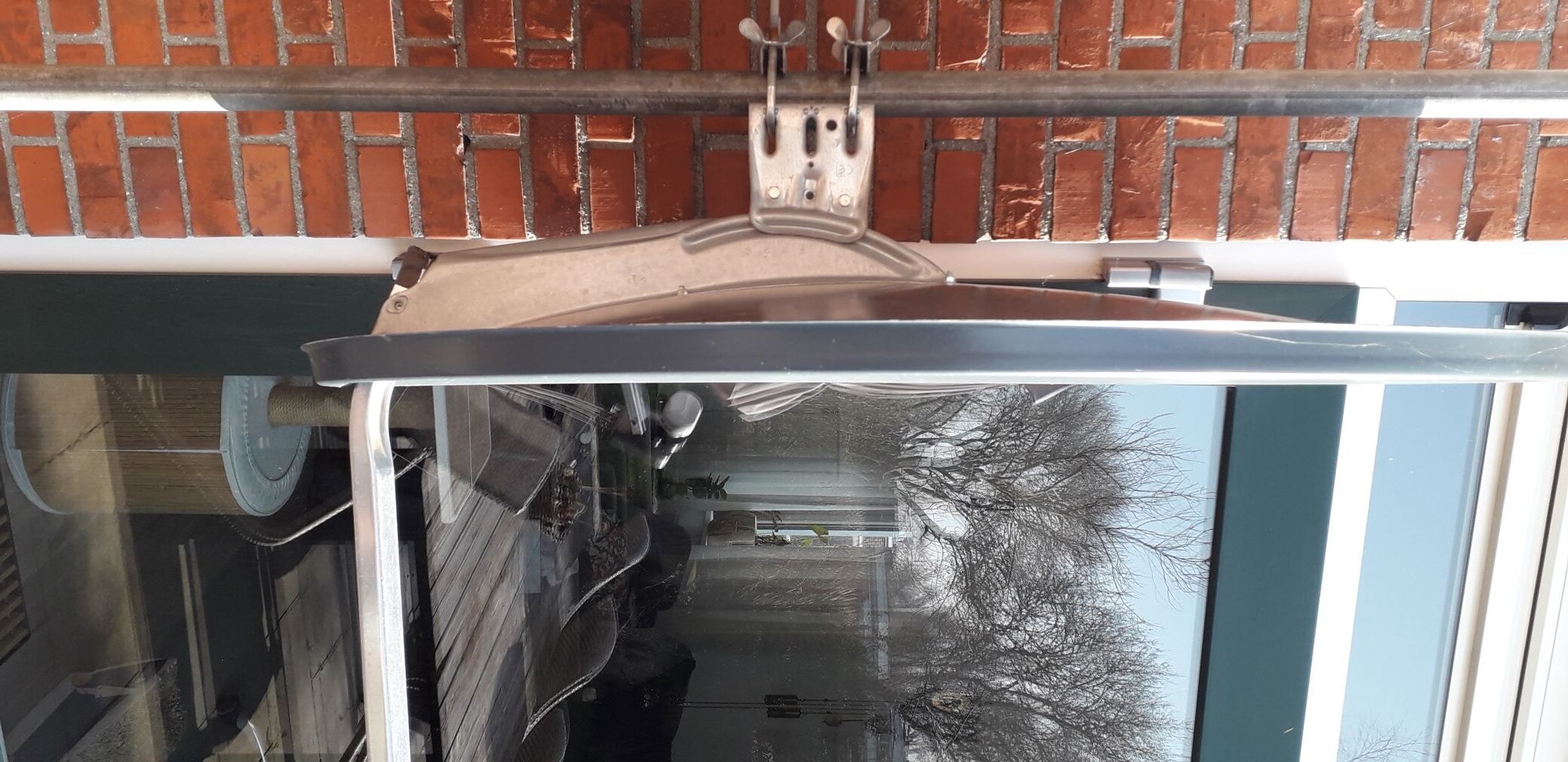

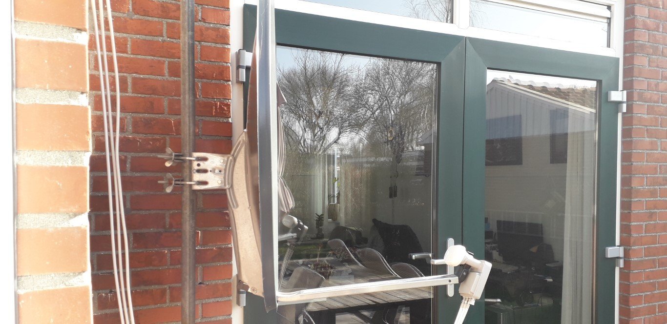

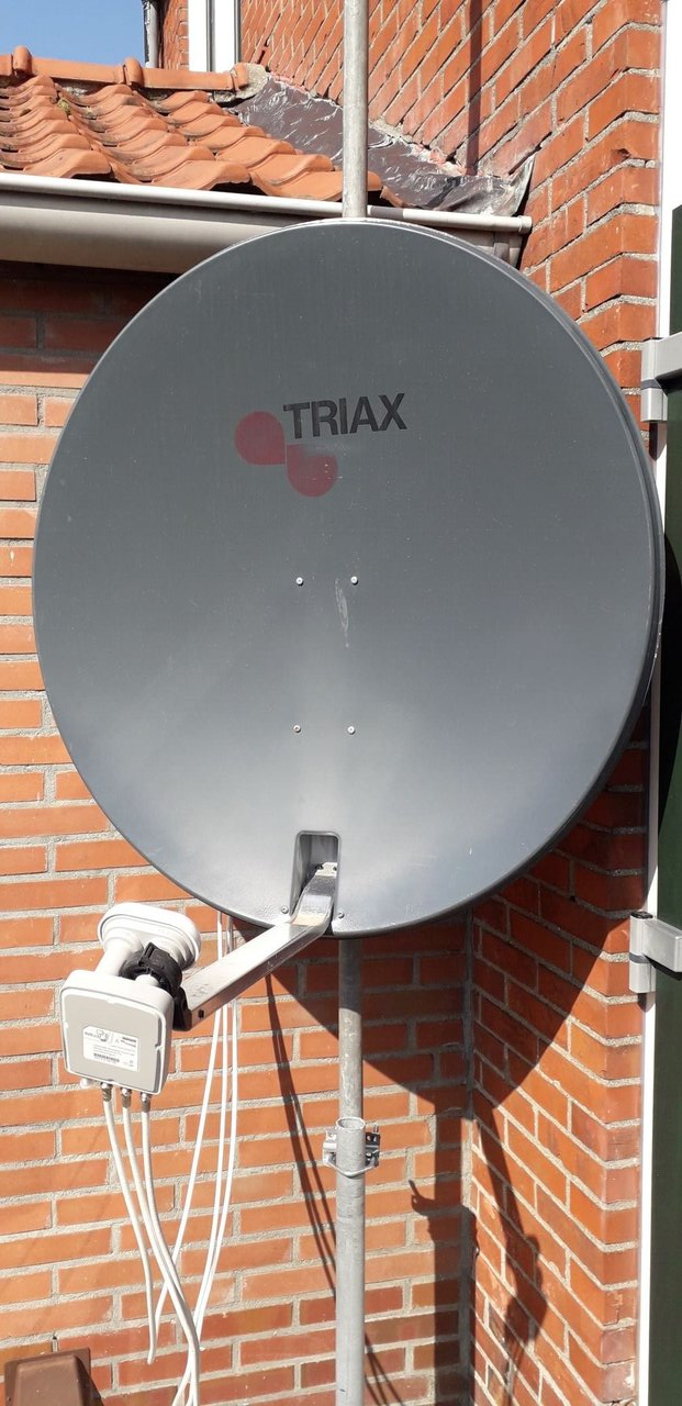

Sprietje Geplaatst: 24 maart 2022 Geplaatst: 24 maart 2022 Met een Inverto Black Ultra moet je geweldig signaal hebben op een Triax 88. Er moet wat anders aan de hand zijn. Maak ook eens een foto vanaf de zijkant genomen. Misschien heb ik het probleem al gezien.

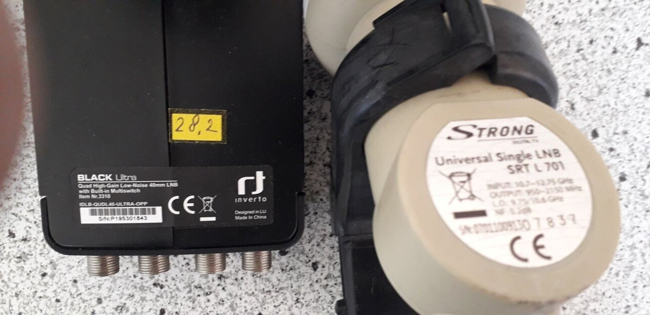

Saucer Geplaatst: 24 maart 2022 Auteur Geplaatst: 24 maart 2022 Dank voor alle reacties. De schotel is een Triax 88. Heb enkele foto's erbij gedaan. Meerdere pogingen gedaan om een beter signaal te krijgen; o.a schotel wat verdraaid, skew veranderd, elevatie enz. zonder resultaat. De ene LNB was een Strong, de andere een Inverto. De dubbele was van Canal Digital, met de 19.2 kop in de klem. (Heb geprobeerd om de foto's te draaien maar krijg het niet voorelkaar.) Het is dus niet verwonderlijk dat het een vrij zwak signaal is. Ik had al zo'n vermoeden dat ik op rand van de footprint zit. Zal binnenkort een transponder zoeken die voor heel Europa is. Het signaal zal dan merkbaar beter zijn. Groet Saucer.

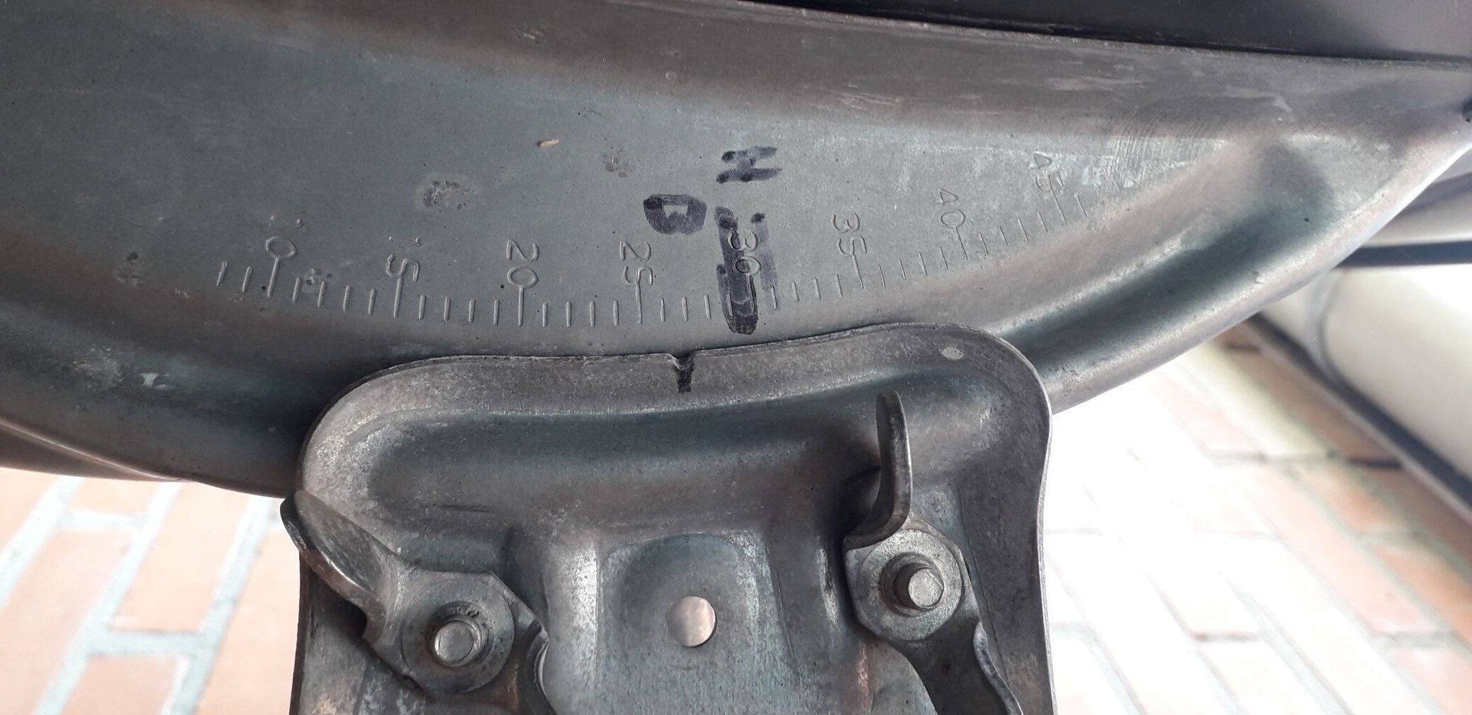

Saucer Geplaatst: 24 maart 2022 Auteur Geplaatst: 24 maart 2022 Sprietje: Denk je, dat het de elevatie is? Mast staat niet helemaat verticaal, maar ik gebruik de aanduiding niet om uit te richten, hooguit als indicatie. Ik heb de elevatie, toen ik er mee bezig was, ook nog veranderd, maar het signaal werd er niet beter van. Zal morgen nog eens met de elevatie gaan stoeien, maar denk dat ik het niet beter krijg. (met de Inverto LNB ) Cookiemonster: Hoe draai je de foto's???
Sprietje Geplaatst: 24 maart 2022 Geplaatst: 24 maart 2022 12 minuten geleden, Saucer zei: Sprietje: Denk je, dat het de elevatie is? Mast staat niet helemaat verticaal, maar ik gebruik de aanduiding niet om uit te richten, hooguit als indicatie. Ik heb de elevatie, toen ik er mee bezig was, ook nog veranderd, maar het signaal werd er niet beter van. Nee, ik zie denk ik iets anders aan de schotel wat niet klopt. Daarom graag een foto van de schotel van opzij genomen.

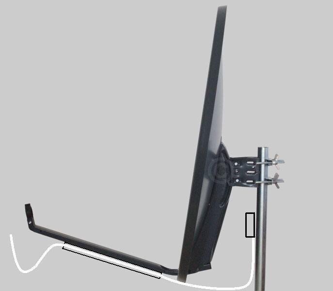

gerrithoogeveen Geplaatst: 24 maart 2022 Geplaatst: 24 maart 2022 2 uren geleden, Sprietje zei: Graag zoals op deze afbeelding. Denk jij dat de arm wat de laag hangt waardoor de lnb's niet goed in de schotel kijken?

Saucer Geplaatst: 25 maart 2022 Auteur Geplaatst: 25 maart 2022 Goedemorgen. Sprietje; Heb wat foto's gemaakt. Hopelijk duidelijk genoeg. Mocht dat niet zo zijn, moet ik alles verplaatsen, ik heb niet meer ruimte. Ik zat gisteravond nog even te zappen en bedacht ineens dat ik wel eens naar BBC red button had gekeken, destijds zonder storing. Nu krijg ik alleen een blokkerig beeld. Er is dus duidelijk wat niet goed. (P.S. het lukt mij niet om de foto's te draaien, ook als ik ze een kwartslag draai, komen ze toch weer gedraaid op de pagina te voorschijn) Groet Saucer.
Sprietje Geplaatst: 25 maart 2022 Geplaatst: 25 maart 2022 (aangepast) Ik heb de indruk dat je lnb-arm wat te laag hang waardoor de lnb te veel over de schotel kijkt. De lnb-arm wordt aan de achterzijde van de schotel geborgd door twee kunststof borgnokken. Klap de arm eens uit de vergrendeling en plaats er een vulling van 2 of 3mm tussen voordat je hem weer in de vergrendeling klikt. Kijk even welke dikte het beste resultaat geeft. De arm komt nu hoger te staan. Controleer het signaal nu nog eens. Je zult de elevatie van de schotel wel iets bij moeten stellen om maximaal signaal te krijgen. Kijk ook eens of je beter signaal krijgt door de lnb iets dichter naar de schotel te zetten. Ik zie dat hij nu zo ver mogelijk achteruit staat tot tegen de lnb-klem. 25 maart 2022 aangepast door Sprietje

minplus Geplaatst: 25 maart 2022 Geplaatst: 25 maart 2022 Voor alle duidelijkheid wat de ontvangst betreft, ik zit vergelijkbaar met jou en krijg 28.2 oost probleemloos op een met 60 cm vergelijkbare schotel. Gaat dus lukken met 88 cm. 3x VU+ met Open Pli , 2 Gregorians, 1 Big bisat, 1 Oled en 2 LCD's
