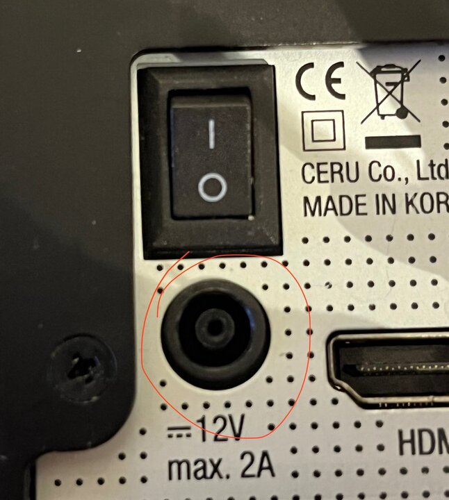

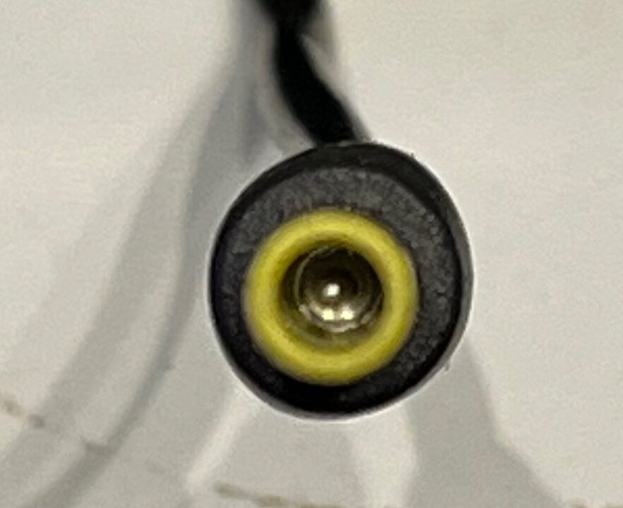

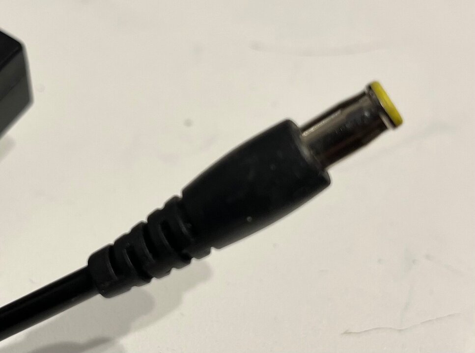

bellejt Geplaatst: 29 maart 2022 Geplaatst: 29 maart 2022 de plus is normaal steeds binnenste en de min buitenste op de plug.Makkelijk meetbaar met een multimeter op weerstand.Die pluggen zijn ook gewoon in de handel hoor maar je kan gewoon de plug (met een eind kabel aangelaten) op een nieuwe voeding ,bij voorkeur iets zwaarder in amperage, omsolderen.Zo doe ik het hier regelmatig met rare pluggen Groetjes,salutations,greetings. 1 x Gibertini 1,10 vast 3 sats + 1 x Triax 88 cm rotor + Triax fixed 5W Vu + Duo4K SE sat tuner 4 X DVB-S2X en 1 x turbo DVB-C + OpenVix + idem dual tuner and vu duo2 fallback tuner Octagon SF8008 4K Openvix (via ethernetconnectie/WIFI fallbacktuner)
Flinstonesat Geplaatst: 29 maart 2022 Auteur Geplaatst: 29 maart 2022 ja John ge hebt gelijk verdorie had hier een universel voeding van 12 v en de nodige ampere maar de stekker paste niet ja zal zekerst zijn dat ge een neiuwe voeding nodig hebt moet ge die bestellen bij het merk van de ontvanger, geraakt er maar eens allemaal wijs uit............
Flinstonesat Geplaatst: 29 maart 2022 Auteur Geplaatst: 29 maart 2022 Dag Bellejt, Ja nu bel ik wel verrast en nooit bij stil gestaan dat zo een voeding van nu een uitgang van + en - had. Dacht dat err wisselstroom uitt de voeding kwam en de de ontvanger ze omzette naar gelijkstroom. Niet te geloven alles zo klein wordt. Moet wel toegeven had niet goed gelezen wat er allemaal op deze voefing stond

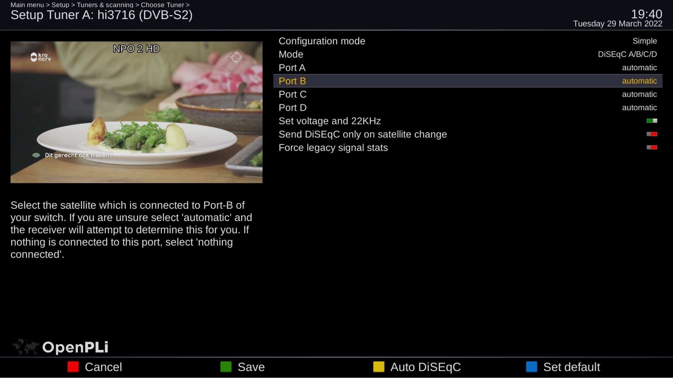

John van Dreumel Geplaatst: 29 maart 2022 Geplaatst: 29 maart 2022 Ik geloof nog steeds niet in de voeding dus dat kan altijd nog. Heb jij die box al eens vers geflasht en tijdens de setup gekozen voor autodiseqc? Wie weet heb jij je wel vergist in de aansluitingen. Zeker nu jij op ‘Astra 23.5’ een aantal Engelse zenders van Astra 28.2 had gevonden. Probeer nu gewoon eens iets uit en laat de bevinding weten. Wat je ook kunt doen is niet flashen en in de huidige image via menu - instellingen - tuners en zenders zoeken - tunerconfiguratie en alle poorten op automatic zetten en op geel en daarna groen te drukken. Dit duurt een minuut of zo. Indien AutoDiseqc goed werkt en de switch is in orde dan wordt iedere poort juist gekozen en hoef je niet te twijfelen aan jouw setup. Ik twijfel namelijk wel aan jouw bevindingen. 🤭 Er is zoveel te vragen dat ik het tóch eerst zelf probeer uit te zoeken. Dat is ook verrekte leerzaam. Mijn boxen zijn allemaal powered by PLi.
