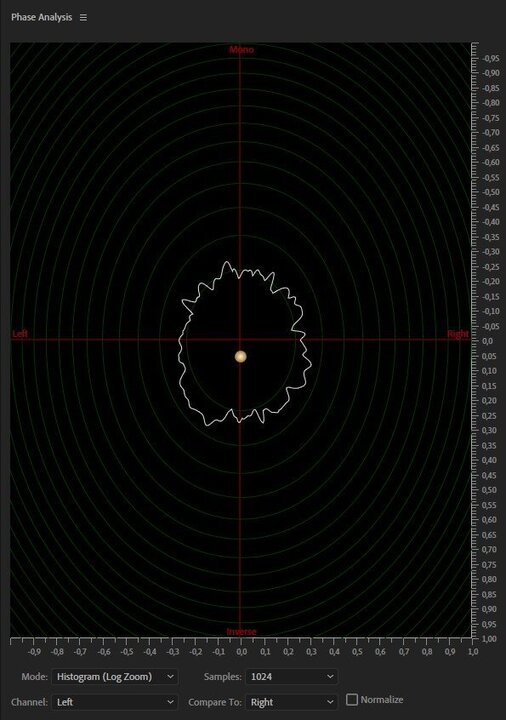

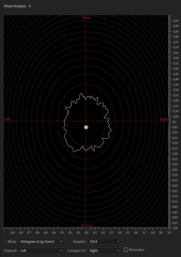

Ik hoor het hier ook. Adobe Audition laat dat zien, in het phase analysis diagram.
Het balletje laat de gemiddelde fase zien. Die is negatief dus uit fase.
Het probleem zit bij CDN, want via de kabel is het goed.
Het probleem wordt kennelijk veroorzaakt doordat er een klein tijdsverschil is tussen het linker en het rechter kanaal.

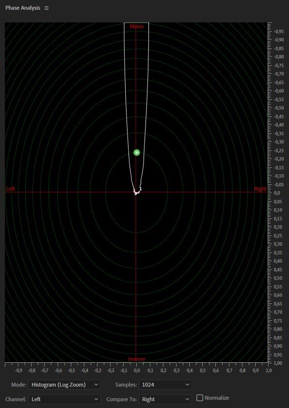

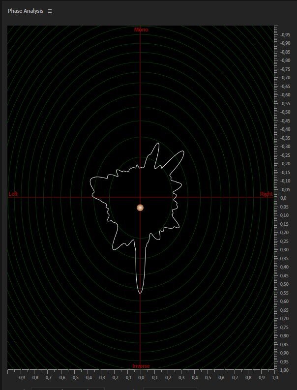

Het is weer hetzelfde probleem. En ook weer prima via de kabel.
Links Canal Digitaal, rechts Ziggo. Het betreft een zelfde stemfragment uit het midden, dus bijna mono.
478555865_Canvas_Phase_Analys_CDN.thumb.jpg.48e3996ab5940aec8374864e1946862d.jpg 419415562_Canvas_Phase_Analys_Ziggo.thumb.jpg.167c8a04e907dddd781a86dc0e166412.jpg

Inderdaad, het ene kanaal is ongeveer 0,002sec. vertraagd t.o.v. het andere bij CD en dat is voor bepaalde frequenties bijna in tegenfase. Maar bij het beeld van Ziggo wat je laat zien, zie ik helemaal geen vertraging.
