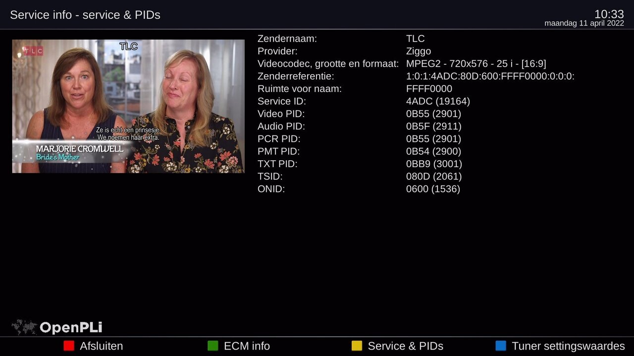

Mimisiku Geplaatst: 10 april 2022 Geplaatst: 10 april 2022 Werkt (geeft beeld). Kaart 0606.. Wordt niet gezien door OScam.. ECMPID 1FFF, CAID 000000 Andere zender (ONS) gaat wel keurig via OScam…. Afscheid….. Nog een paar maandjes te gaan…
Alex1970 Geplaatst: 10 april 2022 Geplaatst: 10 april 2022 TLC HD zou ongecodeerd moeten zijn (KabelTV pakket). Dreambox DM920: 2x Triple tuner (2x DVB-S2X multistream + DVB-C/T2) OpenPLi 9 Xtrend ET10000: 1x DVB-S2, 2x DVB-C/T2, IPTV OpenPLi 9 VU+ Duo / Dreambox DM800 / TBS 5925 Channel Master 180cm offset: 39.0°E-37.6°W, Channel Master 120cm offset: 23.5°E-8°W SAB 97 schotel 45.1°E-60°E, 80cm vast: 28.2°E/23.5°E/19.2°E/13°E | DVB-T/DAB: VHFIII/UHF combi-antenne op zolder.
Mimisiku Geplaatst: 10 april 2022 Auteur Geplaatst: 10 april 2022 Dat zou dan recent gebeurd moeten zijn. TLC SD was ongecodeerd, maar er blijkt sinds gisteren wat veranderd te zijn…. Afscheid….. Nog een paar maandjes te gaan…
Mimisiku Geplaatst: 10 april 2022 Auteur Geplaatst: 10 april 2022 Update: inderdaad het resultaat van de recente afschakeling van diverse SD kanalen. SD kanaal is verdwenen en vervangen door de HD variant die voorheen gecodeerd was. Leuk dat ze voor FTA gekozen hebben… Ik mag weer aan de bak voor de picon aanpassing.. Afscheid….. Nog een paar maandjes te gaan…
guppje29 Geplaatst: 10 april 2022 Geplaatst: 10 april 2022 Sinds deze week zijn ook de televisiezenders FOX, Comedy Central, Spike, Discovery, National Geographic Channel, Eurosport 1, TLC, MTV HD, Disney Channel, Nickelodeon, VRT één, VRT Canvas, ARD en ZDF in HD-kwaliteit te kijken via het pakket Kabel TV. DM920 2x S2+1xDVB-C/T - Apple TV 4K - DM8000 2x S2 + 2x DVB-C
Codx Geplaatst: 11 april 2022 Geplaatst: 11 april 2022 (aangepast) 15 uren geleden, Mimisiku zei: Update: inderdaad het resultaat van de recente afschakeling van diverse SD kanalen. SD kanaal is verdwenen en vervangen door de HD variant die voorheen gecodeerd was. Leuk dat ze voor FTA gekozen hebben… Ik mag weer aan de bak voor de picon aanpassing.. Nee de SD zenders zijn er gewoon nog, alleen is de codering van de HD variant afgehaald of ze hebben de ECM pid verwezen naar CAID 000000 Maar net hoe je het bekijkt. 11 april 2022 aangepast door Codx SCHOTEL: 1,2 Mtr 50E-55W / 60cm Astra 19/23 / Airspy R2 SDR 24-1800 Mhz RECEIVERS: Dreambox 920 UHD/DM8000/800SE / VU+ Ultimo 4K Sat & Kabel & T2 / Rpi2 ADS-B FlightFeeder IPTV: KPN Glas (AoN) 1 Gbit & IPTV KPN plus+ TV box / Android 4K IPTV box / Kodi & Plex / 100+ TB Storage
Mimisiku Geplaatst: 11 april 2022 Auteur Geplaatst: 11 april 2022 Ik heb na de nieuwe kabelscan echt geen TLC SD meer hoor… Wel zijn ViaPlay, Viaplay Xtra en Ukraine News verschenen.. Enige SD wat ik nog heb zijn: RTL 4,5 SBS6 RTL7 Veronica/Disney NET 5 RTL 8 RTL Z Afscheid….. Nog een paar maandjes te gaan…
Codx Geplaatst: 11 april 2022 Geplaatst: 11 april 2022 (aangepast) 1 uur terug, Mimisiku zei: Ik heb na de nieuwe kabelscan echt geen TLC SD meer hoor… Wel zijn ViaPlay, Viaplay Xtra en Ukraine News verschenen.. Enige SD wat ik nog heb zijn: RTL 4,5 SBS6 RTL7 Veronica/Disney NET 5 RTL 8 RTL Z Nee jij doet een kabelscan dat je het lijstje krijgt van Ziggo zelf.. dat is toch iets heel anders dan alle zenders op het netwerk inlezen. 11 april 2022 aangepast door Codx 1 SCHOTEL: 1,2 Mtr 50E-55W / 60cm Astra 19/23 / Airspy R2 SDR 24-1800 Mhz RECEIVERS: Dreambox 920 UHD/DM8000/800SE / VU+ Ultimo 4K Sat & Kabel & T2 / Rpi2 ADS-B FlightFeeder IPTV: KPN Glas (AoN) 1 Gbit & IPTV KPN plus+ TV box / Android 4K IPTV box / Kodi & Plex / 100+ TB Storage
Mimisiku Geplaatst: 11 april 2022 Auteur Geplaatst: 11 april 2022 (aangepast) Makes sense… Ga even een ‘full’ scan proberen…. Update: Volledige scan vindt inderdaad de ontbrekende SD zenders! Ter verdediging: Vroegâh vond hij deze zenders bij NetwerkID 05555 gewoon wel… Dus er is wat gewijzigd…. 11 april 2022 aangepast door Mimisiku Afscheid….. Nog een paar maandjes te gaan…
