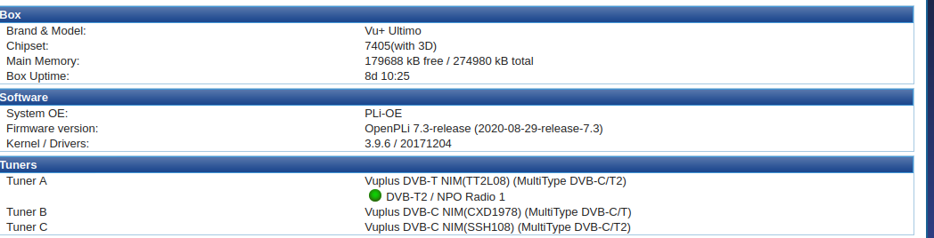

Zo ziet mijn configuratie er uit :
En als tekst :
Tuner A     Vuplus DVB-T NIM(TT2L08) (MultiType DVB-C/T2)
DVB-T2 / NPO Radio 1
Tuner B     Vuplus DVB-C NIM(CXD1978) (MultiType DVB-C/T)
Tuner C     Vuplus DVB-C NIM(SSH108) (MultiType DVB-C/T2)
Dat werkt perfect.

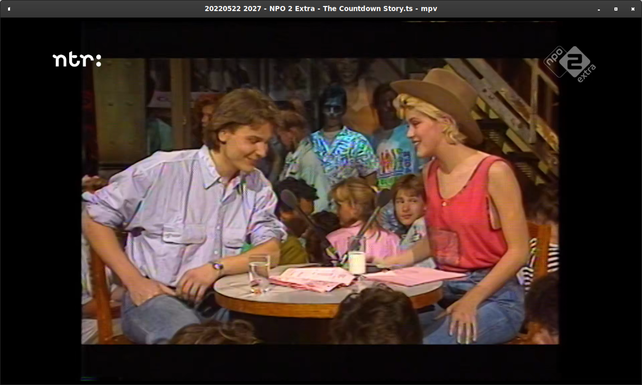

Zo deed men het bij de opname die ik maakte :
2051709344_Screenshotfrom2022-05-2311-36-48.thumb.png.9ac601d42ca05bbc19a586b787a6b426.png
Opvallend, er staat nog wat storing rechtsboven (vids ? (of hoe heet dat ook al weer ?) ) en linksonder ook nog wat.
Overigens ook weer  . . om te zien hoe veel er op techniek gebied is veranderd in een korte tijd, '76 - '85 de periode van dit programma. ( komende zondag een 2e aflevering 1985 - 1993 ).
Het afspelen van dit bestand met MPV-player vraagt duidelijk veel van mijn eenvoudige computertje, het beeld schokt wat en loopt soms achter op het geluid wat wel doorloopt.
Met VLC-player lijkt het wat beter te gaan.
Het bestand is trouwens een stuk kleiner, 1,5GB voor 53 minuten.
Ter vergelijking een SD bestand van DVB-C is 2,7GB voor 55 minuten.
