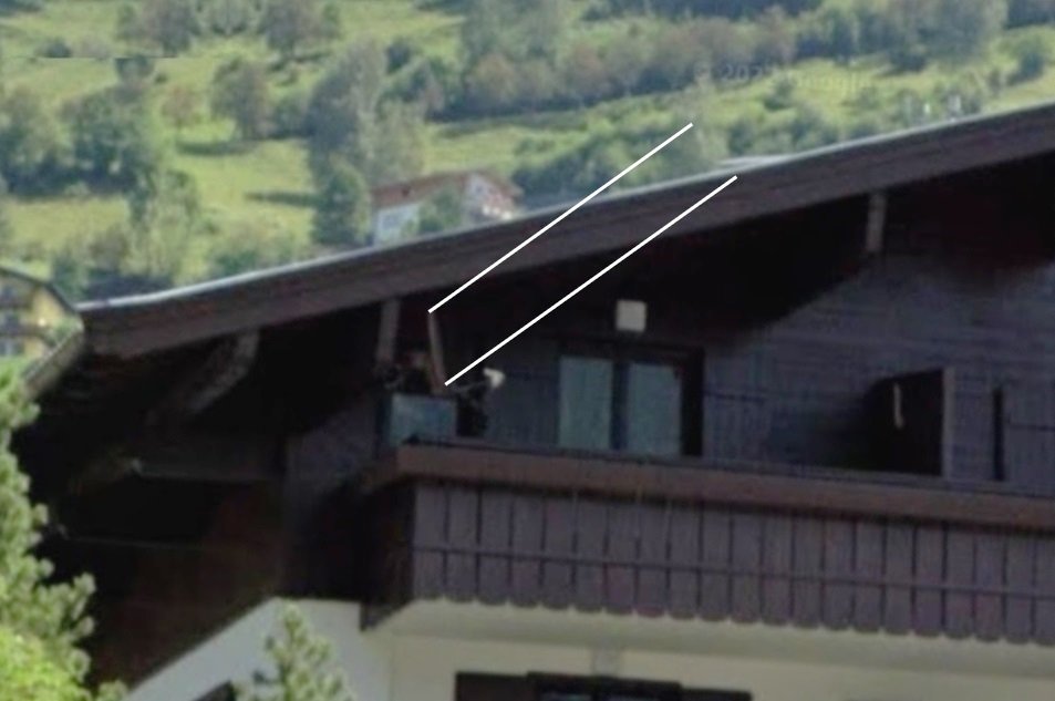

De signalen van de Astra 19,2 komen onder een hoek van 35,4° elevatie binnen. Je ziet dat het dak zwaar in de weg zit en veel signaal tegen houdt ondanks dat de signalen een klein beetje schuin van voren komen.

Met een beugel zoals dit voorbeeld kan je de schotel verder naar buiten verplaatsen zodat er meer signaal wordt ontvangen. Of een beugel laten lassen, wat steviger zal zijn.
System Administrator (niet van deze site)
De muurbeugel kan volgens mij ook nog verder naar het einde van de balk maar dit is denk ik niet nodig want ik snap wel dat ze de schotel liefst onder het dak willen hangen om sneeuw op de schotel zoveel mogelijk te voorkomen.
Allen dank voor de uitvoerige reacties.
Kwestie van lnb's te schuin omhoog begrijp ik niet. In de constructie zou ik wel de lnb's wat meer naar achteren kunnen zetten,  maar de hoek kan niet veranderd worden.
In het verleden had ik alleen voor astra 19.2 een 45 cm schotel aan de buitenkant van  het balkon hangen die ik deelde met 2 Duitse medebewoners. De VvE noemde dit Ein Verschäming des Hauses etc  ik had geen  toestemming gevraagd etc. Toen de Duitsers op kabel overgingen,  vervangen dooreen 45 cm schoteltje met zuignap voet op balkon rand, dat ik steeds weghaalde. Toen CD naar 23.5  ging had ik een grotere schotel nodig, deze 64cm dus. Maar moest zoveel mogelijk uit beeld blijven. Wel op allerlei posities uitgeprobeerd, maar geen 23.5 signaal, dat is er alleen meer naar buiten toe dus niet vanaf balkon rand wat toch al een ongewenst zicht op zou leveren. De huidige positie was de beste, meer naar buiten kan niet, wat op foto niet zichtbaar is, er zit een uitschulping onder in de dakbalk. De beugel heb ik met opzet zo geplaatst, nu is de schotel nauwelijks zichtbaar achter dakbalk en onder dakrand, draai ik de beugel om dan hangt hij echt in weer en wind (de schotel buiten aan balkon is er een paar keer afgewaaid, kan hier flink stormen als de noordenwind recht door het dal blaast) en in het zicht voor de onderburen en vanaf de straat..
Ik herinner me trouwens dat de schotel ook lager op de huidige beugel kan, maar dat dat indertijd bij de montage geen verbetering gaf, vermoedelijk vanwege de berg recht vooruit.
Dus het enige wat ik kan doen denk ik is de lnb positie (1 zit met de hals in de houder, de andere zit alleen vast op de beugel waaraan beide bevestigd zijn) wat meer naar achteren brengen. En de openingen van de doos dichtmaken of afdekken.
Nu kunnen alleen de smalle lnb's,  ik heb nog 1 ongebruikte (was set van 3) als reserve, maar zou een duo lnb wel in de huidige houder passen?
aangepast door ronny forgeron
Nog eens goed gekeken, de lnb's zitten wel goed  in de houder, maar de houder niet goed in de stang. Er is speling, door verouderde kunststof denk ik , dun houtje er tussen gestopt, nu staat het beter naar brandpunt.

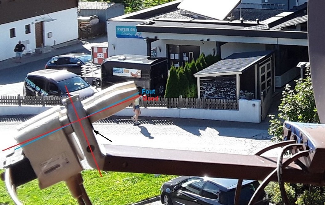

Je kunt duidelijk zien dat de verloopring aan de onderzijde meer uitsteekt dan aan de bovenzijde. Daarom kijkt de lnb te veel omhoog. Omdat de verloopring aan de voorzijde uit steekt, heeft die aan de achterzijde geen steun omdat de lnb-klem hol is.

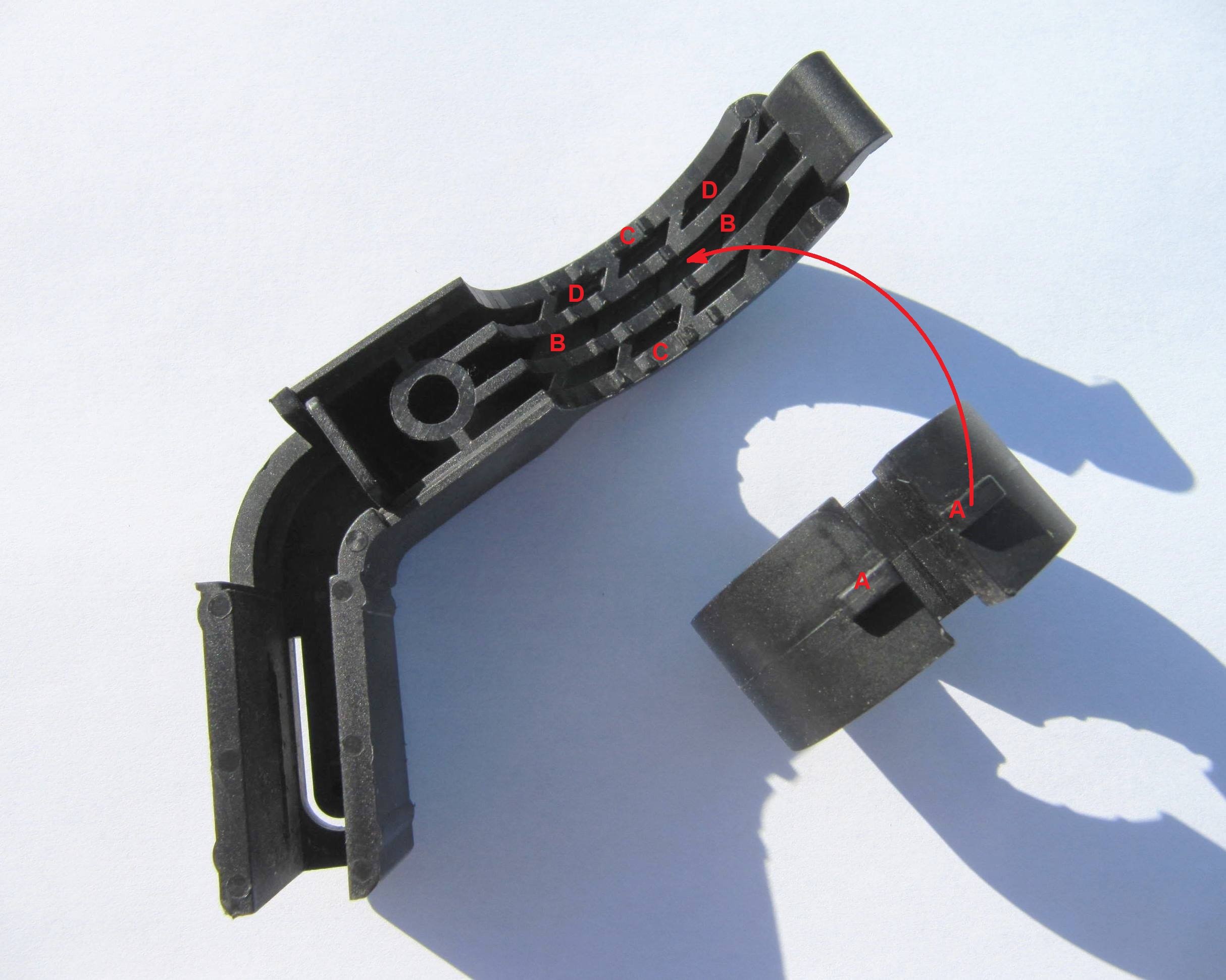

Als je een goede lnb-klem met verloopring gebruikt, dan vallen de 4 nokjes (A) in groef (B) en is de verloopring precies gecentreerd in de lnb-klem. Gebruik je een verloopring 23/40mm zonder nokjes, dan heb je de mogelijkheid dat de verloopring niet precies centraal in de lnb-klem zit. Zit de verloopring goed gecentreerd, dan steunt de ring op beide ruggen (C). Zit de verloopring niet precies in het midden dan steunt één zijde niet meer op rug (C) maar valt in uitsparing (D). Daardoor kan de verloopring en dus ook de lnb schuin komen te staan.

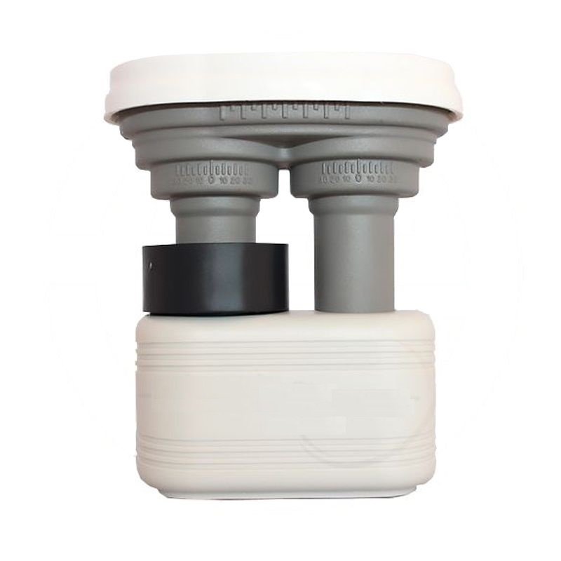

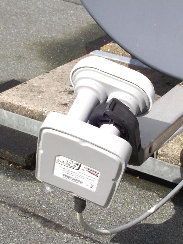

Ja, een duo-lnb past in de lnb-klem van een Triax-schotel. Daar zijn ze speciaal voor gemaakt. Een duo-lnb geeft een veel beter signaal dan die punt-lnb's van Inverto.

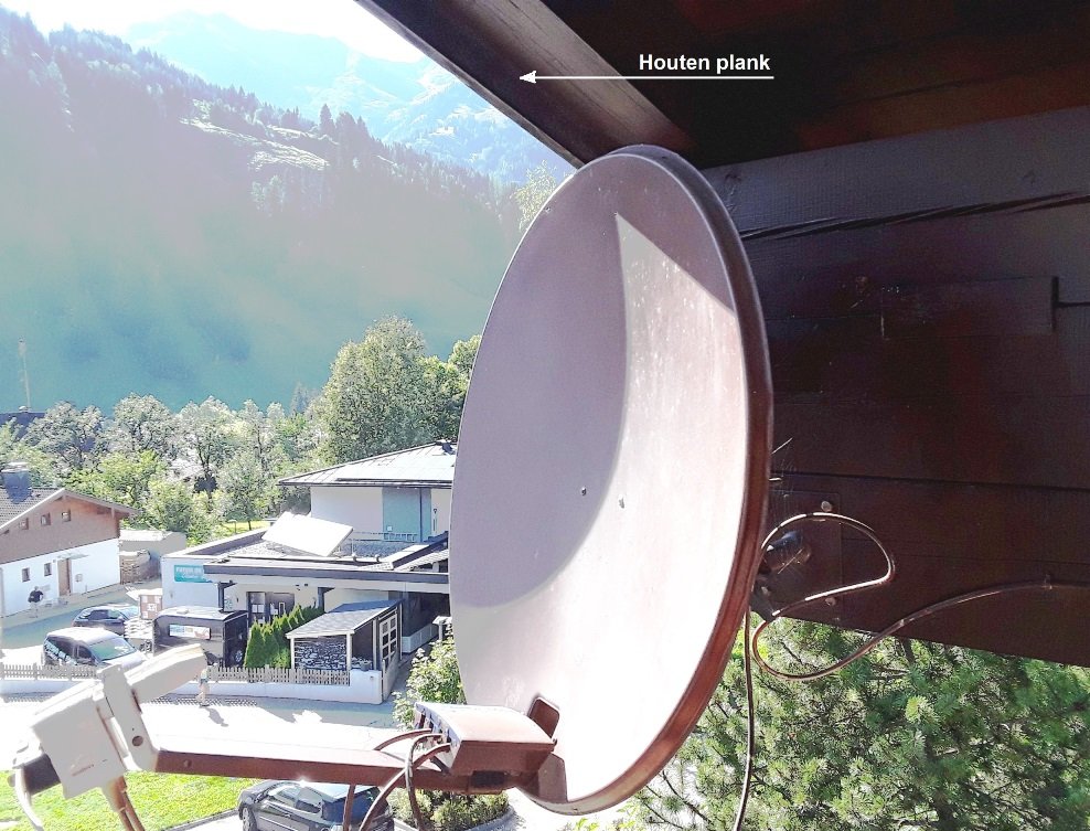

Het is dus duidelijk dat je schotel te dicht tegen het dak zit waardoor de satellietsignalen het bovenste deel van je schotel niet bereiken.
Je schreef dat vooral bij slecht weer de zender BVN weg valt. Verder schreef je dat je bij het installeren van de schotel al geprobeerd had om de schotel wat lager te zetten maar dat dit niets uit maakte voor het signaal.
Ik heb hier in Zuid-Spanje een test gedaan door een stuk plank (uiteraard droog hout) voor de lnb te hangen. Het maakt op de zender BVN totaal niets uit. De signaalkwaliteit en de bitfouten zijn met een plakt voor de lnb precies hetzelfde als zonder plank. Maar het wordt natuurlijk een heel ander verhaal als de plank nat is. Dan komt er geen signaal meer doorheen. Hierdoor verlies je bij slecht weer dus niet alleen signaal door de wolken en regen, maar ook nog eens omdat je schotel maar voor een deel signalen ontvangt. En juist ja, als het droog is merk je geen verschil of je de schotel wat hoger of lager hangt maar bij regen wel. Ik zou de schotel dus maar wat lager zetten liefst door de muurbeugel om te draaien.

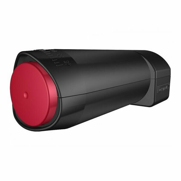

En zeker niet vergeten om een duo-lnb te nemen. Misschien handig om er dan een met 2 aansluitingen te nemen, dan kun je eventueel een tweede tv aansluiten of opnemen terwijl je naar een andere zender kijkt. Een uitstekende duo-lnb met twee aansluitingen is de Maximum XO-32.
