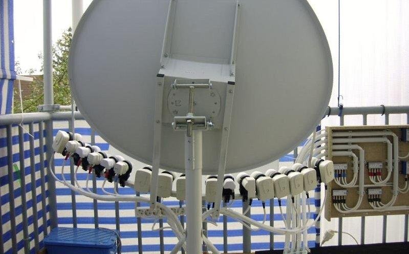

Jij hebt een automatische schotel. Wil je bijv. 30 satellieten ontvangen, dan moet je dat met een draaibare schotel doen. Ben je met minder tevreden, dan kan dat ook met een vaste schotel met een multifeed-rail. De Wavefrontier T90 is daar een mooi voorbeeld van.
