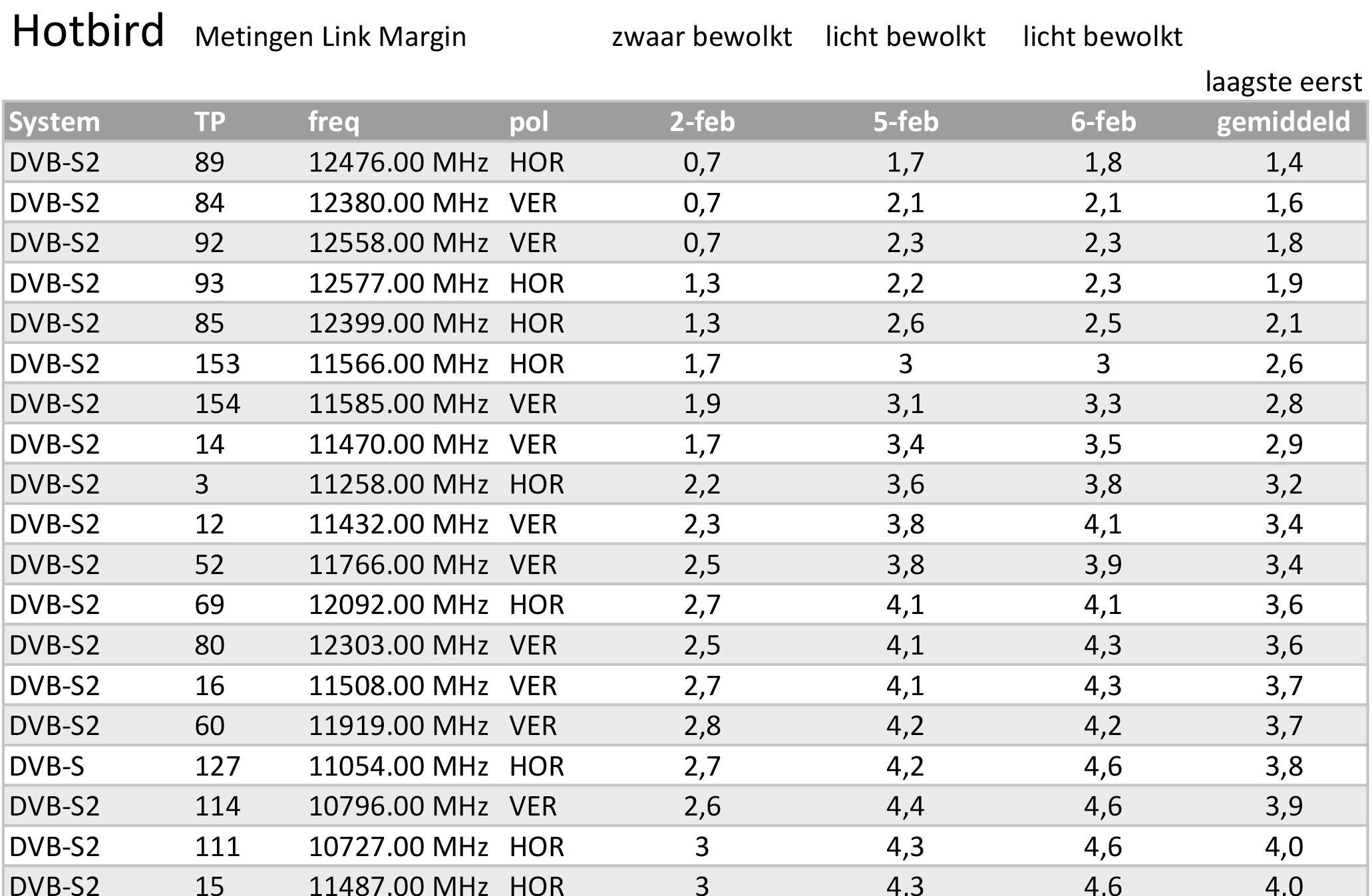

Anoniemanoe Geplaatst: 24 februari 2023 Geplaatst: 24 februari 2023 (aangepast) Ervaren jullie ook problemen op deze transponder? 13.0°EHotbird 13BWide 11566 HDVB-S2 8PSK29900 3/4 Verstoring is als volgt met Vu+ zero 4k. Signaal schommelt van 50% naar 15% en blokken in beeld. Als ik zal naar zender op zelfe transponder dan krijg ik twee zenders door elkaar te zien met blokken. Alle andere transponders op zelfde satelliet halen boven 80% met goed beeld. 24 februari 2023 aangepast door Anoniemanoe
Eduard07 Geplaatst: 24 februari 2023 Geplaatst: 24 februari 2023 Het klinkt alsof de lnb niet goed polariseert. Kan de lnb zijn, maar ook de coax die geen goed contact meer maakt. Die ellende kan beginnen op 1 bepaalde frequentie. Vu+ Duo2 + PLi 4.0 + Fuba DAA110 + Stab 120Vu+Solo2 + Fuba DAA 850 + multifeed met 2 twin Alps + 1 quattro Alps + 1 twin MTI + PLi 4.0
Old Satterhand Geplaatst: 24 februari 2023 Geplaatst: 24 februari 2023 1 uur geleden, Anoniemanoe zei: Verstoring is als volgt met Vu+ zero 4k. Signaal schommelt van 50% naar 15% en blokken in beeld. Kan het zijn dat het slecht weer is bij je? Dit is een van de transponders met de laagste regenreserve op de Hotbird. Hiervoor moet je op zijn minst een ontvangst hebben van 8,3 dB SNR (50%). Je zit dus op het randje. Die effecten zijn het gevolg van het zgn cliff effect, waarbij de ontvangst ineens zeer slecht wordt als je over de rand (50%) gaat. Ik heb een lijstje voor je met die transponders:
Anoniemanoe Geplaatst: 24 februari 2023 Geplaatst: 24 februari 2023 35 minuten geleden, Old Satterhand zei: Kan het zijn dat het slecht weer is bij je? Dit is een van de transponders met de laagste regenreserve op de Hotbird. Hiervoor moet je op zijn minst een ontvangst hebben van 8,3 dB SNR (50%). Je zit dus op het randje. Die effecten zijn het gevolg van het zgn cliff effect, waarbij de ontvangst ineens zeer slecht wordt als je over de rand (50%) gaat. Ik heb een lijstje voor je met die transponders: Is helder weer hier. De ontvanger is nieuw. Kabel is pas vervangen. Laatste keer dat ik dit probleem ervoer, had ik een kapotte tuner. Ik dacht dat Hotbird weer last van jamming had
Old Satterhand Geplaatst: 24 februari 2023 Geplaatst: 24 februari 2023 (aangepast) 6 minuten geleden, Anoniemanoe zei: ...Ik dacht dat Hotbird weer last van jamming had... Nee, niks van gemerkt, ik heb een meter vast staan op die transponder. Ik lees dat je op 1 februari nog geen beste ontvangst had van de Hotbird. Heb je die in de tussentijd verbeterd? Dit schreef je op 1 februari: 11dB is 67% , 12 dB is 74% Quote ...en hotbird (>11db). Ik krijg hotbird niet hoger voor de meeste transponders op sommige haal ik wel >12db.... 24 februari 2023 aangepast door Old Satterhand quote toegevoegd
Anoniemanoe Geplaatst: 24 februari 2023 Geplaatst: 24 februari 2023 (aangepast) Ja, klopt. Mijn schotel is maximaal uitgericht op astra2 en niet op astra1. Daarom lever ik veel signaal in op Hotbird. De zenders die ik vaak kijk halen tussen 11,5 db en 12,5db. Met de Zero 4k is dat tussen 87% en 100%. Ook tijdens regen werkt alles goed. Toevallig was ik op deze transponders vandaag beland en schrok ik van de schommelingen. Ik dacht dat er iets mis is met mijn LNB. Zelfs als mijn schotel niet optimaal is uitgericht, zou het verschil tussen het signaal van de ene transponder en de andere niet zo groot moeten zijn. Het betreft geen spot beam, maar een wide beam. 24 februari 2023 aangepast door Anoniemanoe
