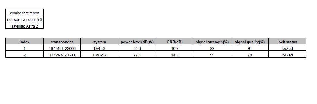

Hoe kan het dat er zulke grote verschillen in ontvangst zijn op diverse transponders.
Op Astra-2 28,2E ontvang ik op 11426V de zenders met 13,4 dB met 83%
en op 10714H ontvang ik alle zenders met 15,9 dB met maar liefst 98%.
Is dit bij iedereen zo of ligt het aan mijn ontvanger VU+Solo4K

Hier in Menen (West-Vlaanderen) ontvangst 28,2°E
11426 V 29500 8/9   S97%  Q90%
10714 H 22000 5/6  S93%  Q90%
Er is hier bijna geen verschil, maar door de hoge FEC-waarde op 11426 V is er voor u misschien wel een verschil merkbaar.
Beide zenders zitten op dezelfde satelliet namelijk de Astra 2E maar om transponder 11426V te kunnen ontvangen heb je 1,1dB meer signaal nodig dan transponder 10714H. Dat geeft enig verschil maar niet de 15% verschil die jij hebt.
Wel is het zo dat transponder 11426 zowel in horizontale- als in verticale polarisatie wordt uitgezonden. Mogelijk heb je de skew van de 28,2-lnb niet helemaal juist staan.
32 minuten geleden, Sprietje zei:
Het verschil in min. CNR lock is maar 0,3 dB.
Het verschil in symbolrate geeft ook een verschil van ca 0,5 dB, door het bredere bandpass filter.
De transponder sterktes op de Astra 2 zijn nu eenmaal erg verschillend, dat kun je niet vergelijken met b.v. de Astra 3.
Op lyngsat vind je dan ook een ruime marge voor de ERP, 50 tot 54 dBW.
Bij mij (80 cm) geeft de ontvangst ongeveer dezelfde verschillen te zien. 10714H komt ook veel harder binnen.
De skew staat goed ingesteld. Maar wellicht niet optimaal voor die polarisatie i.v.m. tolerantieverschillen.
Mijn ervaring is dat de antennes bij de meeste LNBs nooit perfect 90 graden t.o.v. elkaar zijn.

De sterkte zoals de ontvanger die aangeeft is de optelsom van alle frequentie afhankelijke versterking en verzwakking in de signaal keten.
1: Een LNB geeft in het bereik van 950 tot 2150 MHz een on- vlakke versterkingskarakteristiek. Dat wijzigt ook nog bij het omschakelen van band en polarisatie.
Dit bedraagt vast wel meer dan 3 dB tussen piek en dal.
2: De coaxkabel tussen LNB en ontvanger geeft een toenemende demping op hogere frequenties, waarde is afhankelijk van de lengte en het type coax.
3: De ontvanger ingang is ook niet "vlak" maar dit zal met de huidige chip technologie wel aardig goed zijn geworden.
4: De ERP in de footprint van de satelliet.
De kwaliteit zoals de ontvanger aangeeft is afhankelijk van de modulatiesoort maar ook van de lineariteit van de uplink/ transponder.
Ik zie dat deze na de verhuizing van Canal digitaal transponders uit Hilversum is gedaald met zeker een dB, o.a 12187 MHz.

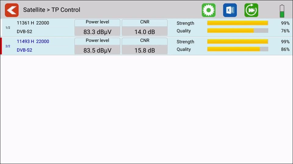

Heel opvallend zijn voor mij ARD HD en ZDF HD op Astra 1; Resp 11494 MHz en 11362 MHz. Hoewel ze niet uit dezelfde satelliet komen mag ik ervan uitgaan dat ze beide een gelijke ERP in de footprint neerzetten (anders zou de regenreserve ook verschillen).
Er zit in de LNB weinig verschil want beide lage band horizontaal en ook niet heel erg ver uit elkaar in frequentie.
Ik zie overal dat de kwaliteit bij ARD beduidend hoger is dan bij ZDF, ongeveer 1 tot 2 dB bij 90 cm schotels. Ik ben benieuwd wat leden hierop meten.
Allereerst bedankt voor je reactie.
31 minuten geleden, OFDM zei:
Correct, ik zie dat op alle 4 satellieten. Ik heb wel de indruk dat de ontvangst sterkte niet zoveel invloed heeft op de gemeten CNR.
Ook heb ik grote verschillen gezien in die response, dat is de reden dat ik ben overgestapt op de veel duurdere Inverto Ultra PLL 40 mm LNB.
De response van de vervangen Relooks vond ik bedroevend.
Dat is al lang zo, hier nu zo'n 1,8 dB. De ontvangststerkte is gelijk. Geen idee waarom. Wellicht toch door de verschillende satellieten?

Als je op Satbeams kijkt, geven ze een veel groter verschil aan. De Astra 2E en 2F hebben in Nederland een veldsterkte van 56dBW, de 2G maar 49dBW, een verschil van maar liefst 7dB, zie: https://www.satbeams.com/footprints?beam=7496. Dat maak je alleen maar mee als je een satellietpositie hebt die uit meerdere satellieten bestaat of er verschillende footprints gebruikt worden. Maar de 2 zenders waar Dirk044  het over heeft zitten op dezelfde satelliet en met dezelfde footprint (UK-Spotbeam)
aangepast door Sprietje
17 uren geleden, Sprietje zei:
De veldsterkte kan ik niet meten maar die geeft uiteindelijk een ontvangst op de LNB uitgang in dBuV. En die kan ik wel meten.
Daaruit blijkt zonneklaar dat ook op dezelfde satelliet grote verschillen te meten zijn. Gemiddeld is de 2G wel zwakker dan de E en F.
De resultaten van mijn meting: (afgerond op een 0,5 dBuV)
Astra 2E: 24 transponders gemeten, laagste 76,5 hoogste 85 dBuV
Astra 2F: 14 transponders gemeten, laagste 79   hoogste 83,5 dBuV
Astra 2G: 29 transponders gemeten, laagste 69,5 hoogste 84,5 dBuV
Gemiddelde waardes van 2E:  81,5 dBuV
Gemiddelde waardes van 2F:  81 dbuV
Gemiddelde waardes van 2G : 77 dBuV

Super dat je 1,8 dB bevestigt voor ARD/ ZDF, dat komt overeen. Ik vermoed dat het te maken heeft met een slechtere modulatie zuiverheid. Daarover heb ik wel eens gelezen dat er precorrectie plaatsvindt om de niet lineariteit van de eindtrap te compenseren. Er heeft zoiets ook een keer plaatsgevonden bij het signaal van Joyne dat daardoor 1 dB verbeterde. Uiteindelijk werkt dit nog maar voor een veel kleiner deel door in de regenreserve omdat het afbreekpunt ver onder de 14 dB ligt maar alle beetjes helpen zou ik denken.
Maar ik ben nu zeker benieuwd of je degradatie ziet aan de CD transponders die zijn recent zijn verhuisd.
