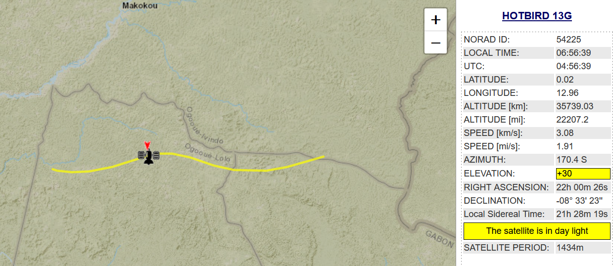

Sprietje Geplaatst: 25 mei 2023 Geplaatst: 25 mei 2023 (aangepast) De Hotbird 13G satelliet die als tweede is gelanceerd hangt al bijna op zijn definitieve plaats. Vanochtend op 12,96 graden oost. De Hotbird 13F hangt nog steeds op 0,48 graden oost en zal dus nog enige tijd nodig hebben om op 13 graden oost aan te komen. Ik ben erg benieuwd hoe de krachtige Europese Superbeam gaat uitpakken. 25 mei 2023 aangepast door Sprietje

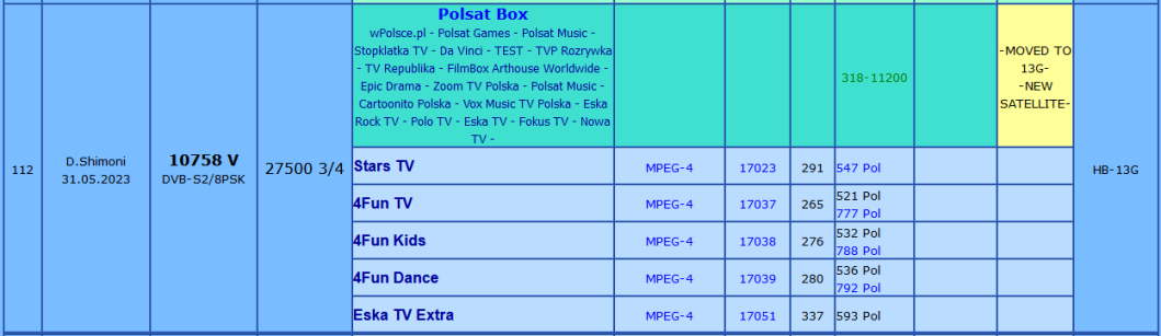

de vrije fries Geplaatst: 30 mei 2023 Auteur Geplaatst: 30 mei 2023 (aangepast) in de nacht van 30 op 31 mei Tussen 2.00 en 3.00 uur wordt overgeschakeld van de Hot Bird 13C-satelliet naar de nieuwe Hot Bird 13G- satelliet: transponders 114 (10,796 GHz, pol. V), 112 (10,758 GHz, pol. V), 120 (10.911 GHZ, pol. V), 130 (11,117 GHz, pol. V) en 132 (11,158 GHz, pol. V). 30 mei 2023 aangepast door de vrije fries groeten uit het vrije friesland deskundigheid door ervaring

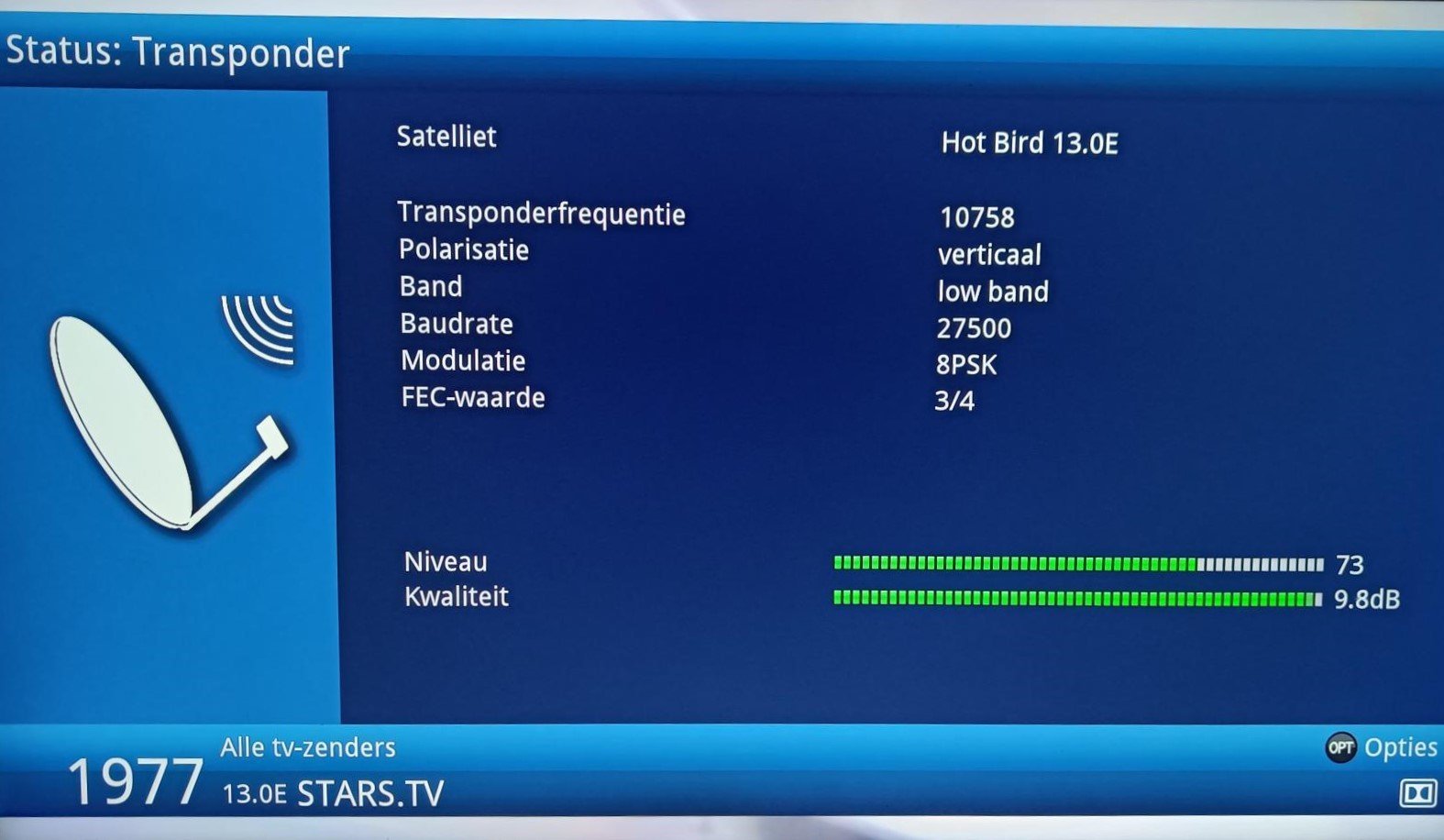

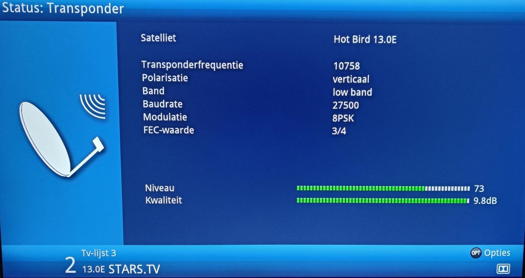

Sprietje Geplaatst: 30 mei 2023 Geplaatst: 30 mei 2023 Op transponder 112 met 10758V zitten zenders die in de Canal Digitaal zenderlijst zitten en wel Fun Dance op positie 574, 4 Fun TV op positie 576, Stars TV op positie 577 en 4 Fun Kids op positie 579. Ook hier maar eens kijken wat de verbeteringen zijn.

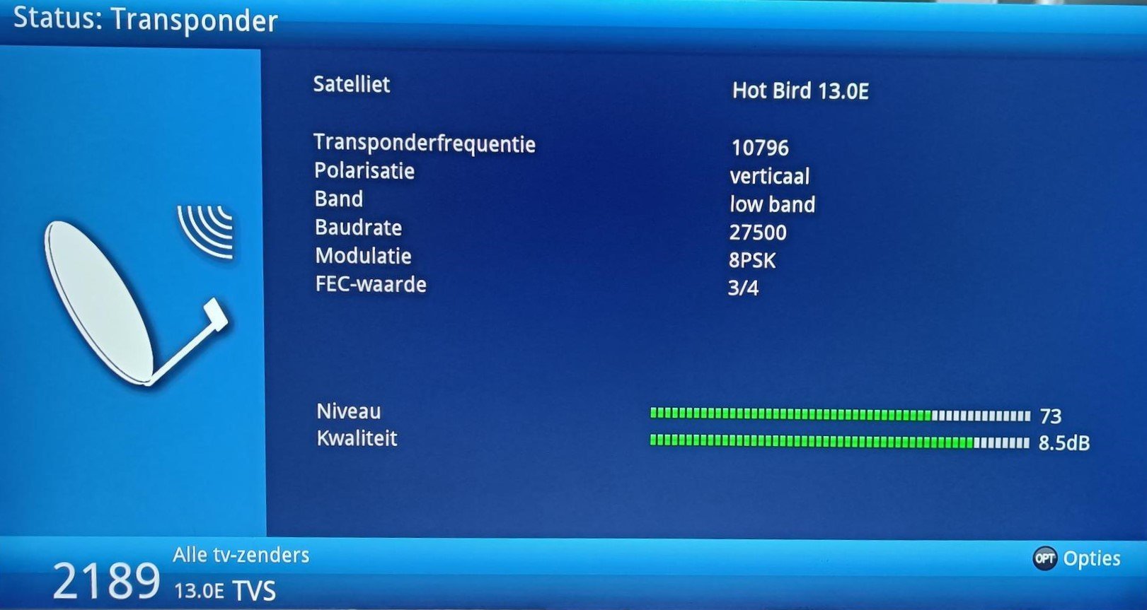

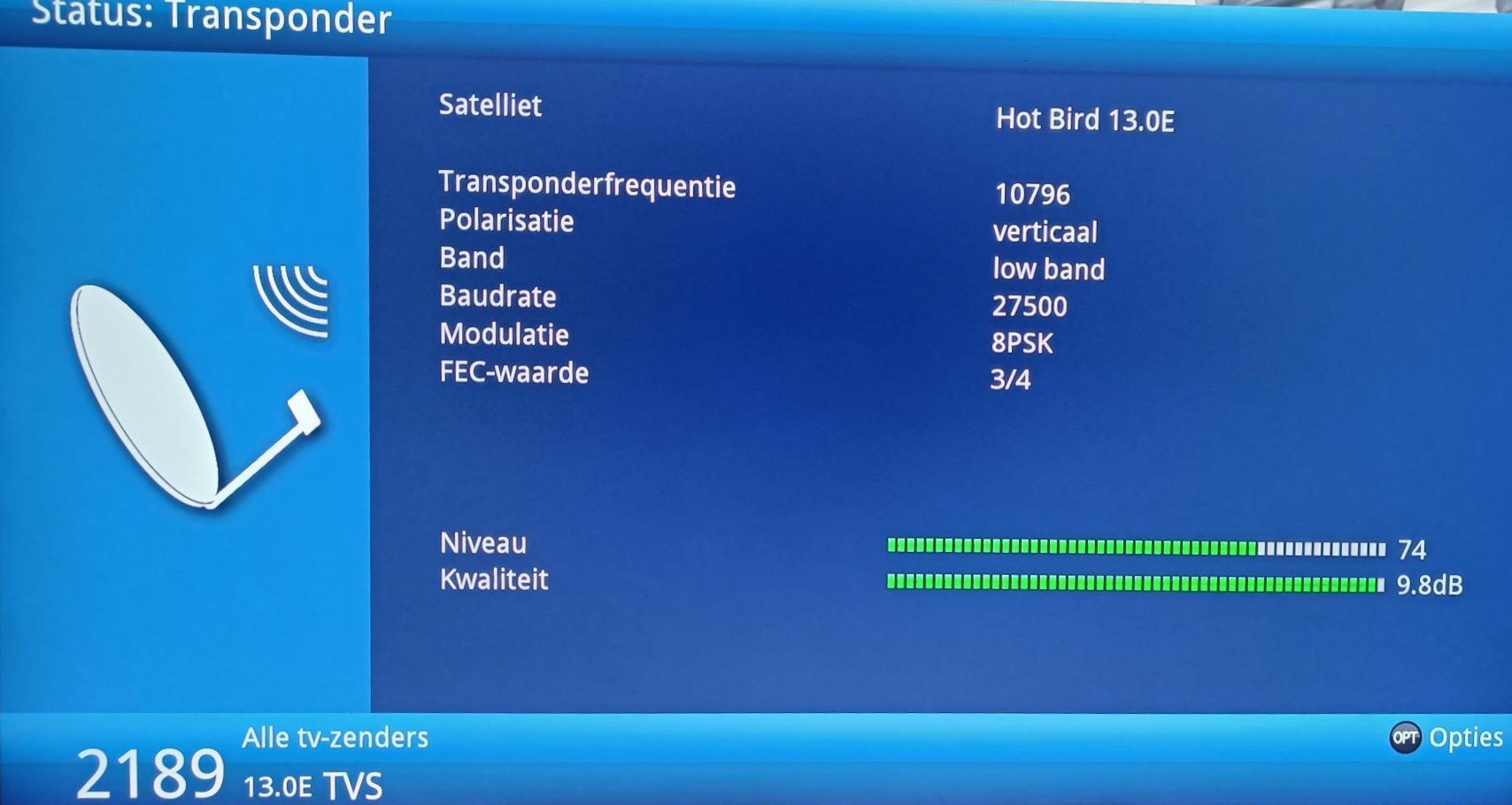

Sprietje Geplaatst: 31 mei 2023 Geplaatst: 31 mei 2023 (aangepast) Geweldige verbetering! Vanochtend om 6:30 uur de kwaliteit van het signaal opnieuw bekeken. Op de satellietontvanger is de signaalkwaliteit van 75% naar 90% gegaan. Op de Samsung tv met ingebouwde satelliet ontvanger is de signaalkwaliteit van 16% naar 43% gegaan, beide op de Multytenne van slechts 45cm. Als dat met alle zenders van de Hotbird straks ook zo gaat, dan zullen de paar zenders met moeilijke ontvangstparameters die op de Hotbird zitten en ik nu niet kan ontvangen met mijn 45cm-schoteltje, wel door gaan komen vermoed ik. 31 mei 2023 aangepast door Sprietje
HG5812 Geplaatst: 31 mei 2023 Geplaatst: 31 mei 2023 Hallo. Gisteren gekeken en vanochtend gekeken. Op 10758 geen verschil, maar 10796 een flinke vooruitgang.

Sprietje Geplaatst: 31 mei 2023 Geplaatst: 31 mei 2023 26 minuten geleden, HG5812 zei: Hallo. Gisteren gekeken en vanochtend gekeken. Op 10758 geen verschil, maar 10796 een flinke vooruitgang. Vreemd dat jij op 10758V geen verschil hebt terwijl ik een heel groot verschil meet met twee verschillende ontvangers.
Tonskidutch Geplaatst: 31 mei 2023 Geplaatst: 31 mei 2023 kan die niet de juiste satelliet herkennen, je was toch aan het meten op de nieuwe 13G? Stayin' Alive N-Trance, Ricardo Da Force
Mimisiku Geplaatst: 31 mei 2023 Geplaatst: 31 mei 2023 Nee, een Technistar geeft alleen de orbitale positie aan (zoals alle consumenten STB’s). En waarom ook? Het gaat om de transponder die je test. Als dat de gemodificeerde transponder is die Hotbird heeft opgegeven zit je dus automatisch de goede te testen… Afscheid….. Nog een paar maandjes te gaan…
