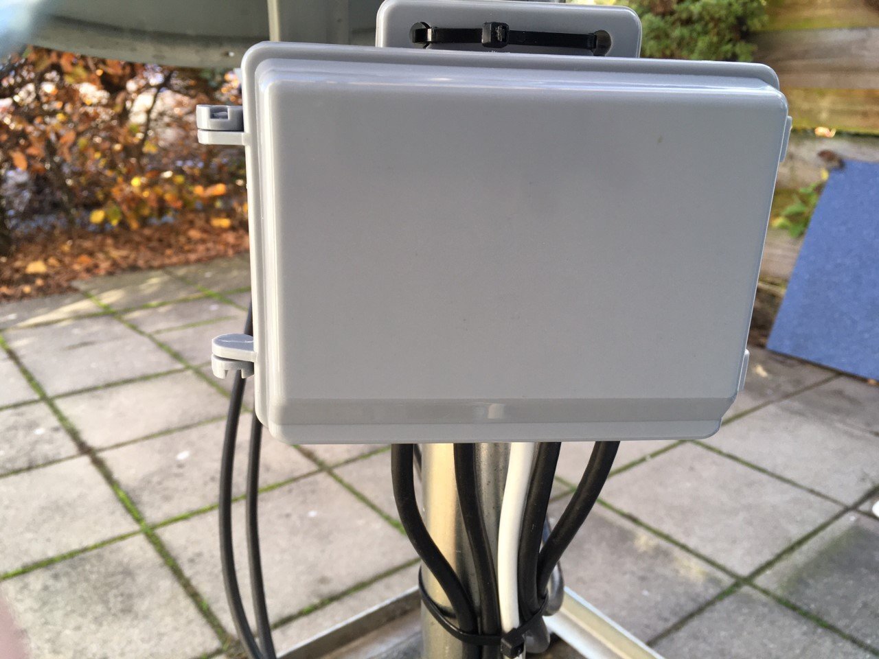

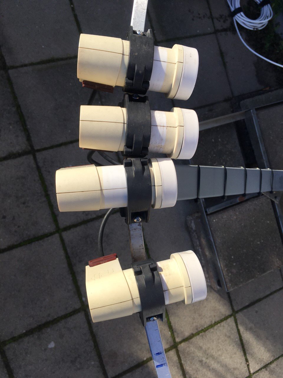

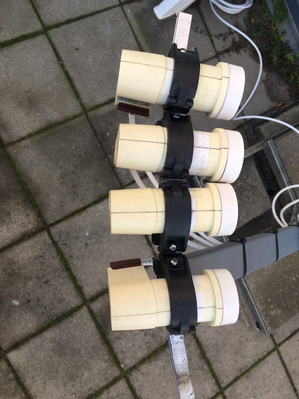

Update hierbij zie je me oude setup, astra uitgericht, disecq kastje voor de 10 switch. En na aanraden van jou de setup aangepast en uitgericht op de Hotbird.
Nu ff wat houders en lnb's fixen.

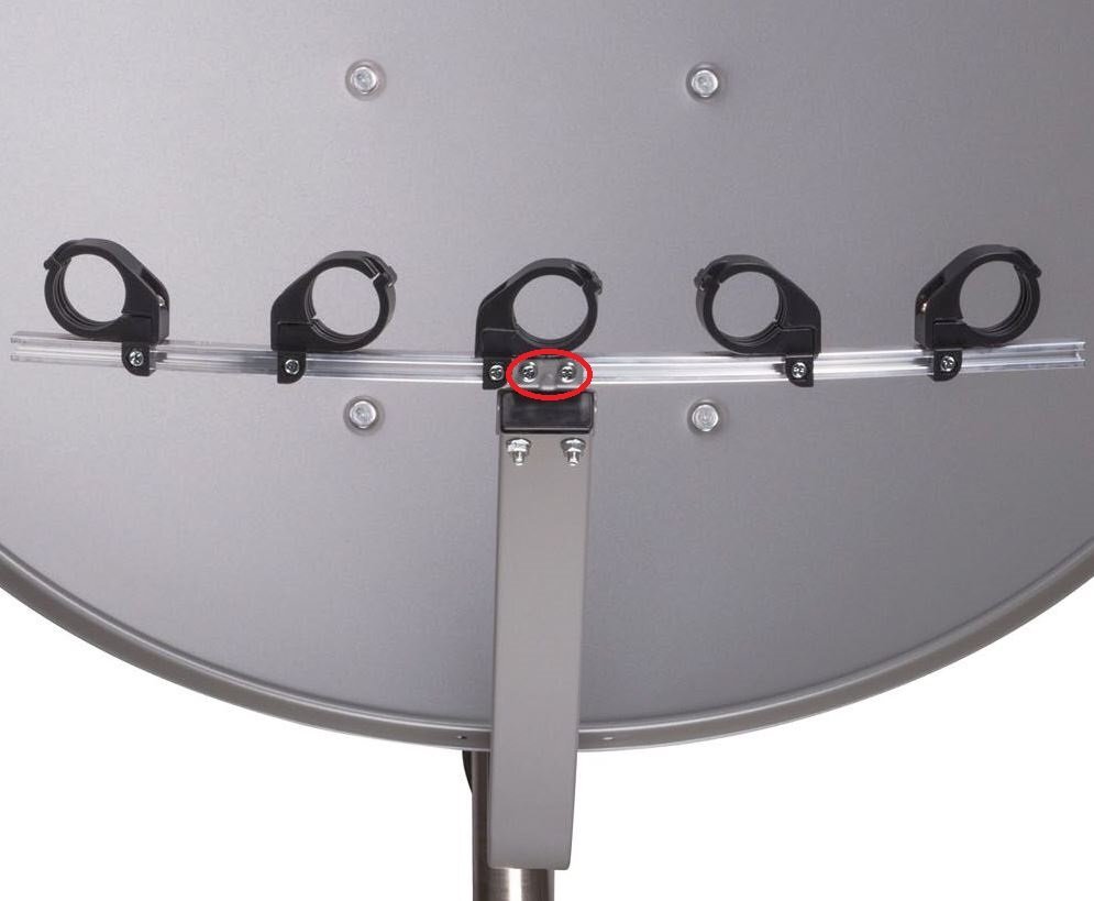

Ik zal nog niets voor je uitrekenen maar let wel op het volgende:
De twee bouten waarmee de rail op de lnb-arm bevestigd zit (rood omcirkeld in de afbeelding), hebben veel ruimte om de rail onbedoeld in een verkeerde stand te zetten. Om er voor te zorgen dat de skew-schaalverdeling van de schotel (ook wel tilt genaamd) ook werkelijk overeen komt met de schuinte van de rail, moet je het volgende doen.
Stel de skew-schaalverdeling op "nul" in. Zet nu de rail waterpas en draai de twee bouten vast. Hiermee corrigeer je de schaalverdeling ook in het geval de mast niet helemaal zuiver verticaal staat.

Hoi Sprieje,
Dat had ik toevallig al gedaan. Alles staat waterpas en ik heb op alle satellieten kneiterhard signaal.

trouwens foto 3 is de nieuwe setup met hotbird het midden, en daarop uitgericht.  ik heb ook de kabels vevangen van lnb's naar de disecq switch , daar deze vreemd gedrag vertoond. Moet soms rebooten om beeld te krijgen als ik van sat switch...ff uitzoeken waardoor dat komt.

Hoi,
Ik gebruik de graden boog op de rail niiet. Heb zoals je in afb 3 kan zien de hotbird in het midden van de schotel, daarop de schotel afgesteld en daarna de andere lnb's op signaal kwaliteit afgesteld. Alleen de switch doet vreemd hij wil soms niet overschakelen naar een andere satelliet, ik moet dan de ontvanger rebooten om beeld te krijgen bij overspringen van satelliet. Wat ook werkt is de kabel even los halen en weer bevestigen dan krijg ik weer signaal. Kan niet vinden waardoor het komt. swap van disecq switch werkt niet probleem blijft.
