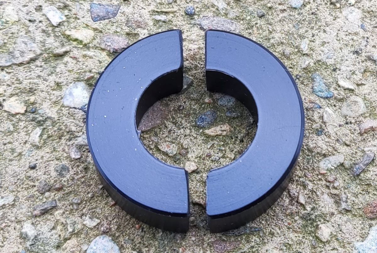

Die 20mm is de standaard dikte van lnb-klemmen en ringen. Als de hals van de Venton-lnb 23mm is, heb je 3mm verstel mogelijkheid om de afstand tot de schotel in te stellen. Met een Megasat heb je 12,5mm verstel mogelijkheid om optimaal signaal te verkrijgen.
thx
nha ff koekeloere of we die via mp kunnen krijgen (volledig naam kan ik hier niet typen, dan komen er xxx te staan.) Geleerd vam ome cees 😉
Of ik probeer ze dunner te printen, ff aanpassen. Of schuren hoef ik niets te doen.
Allen met het grijze resin moet er wel denk ik een laagje epoxy of zoals big fellow aangaf polyurethaan spuitlak over om ze sterk te houden.
De witte abs resin lijkt me dan beter.

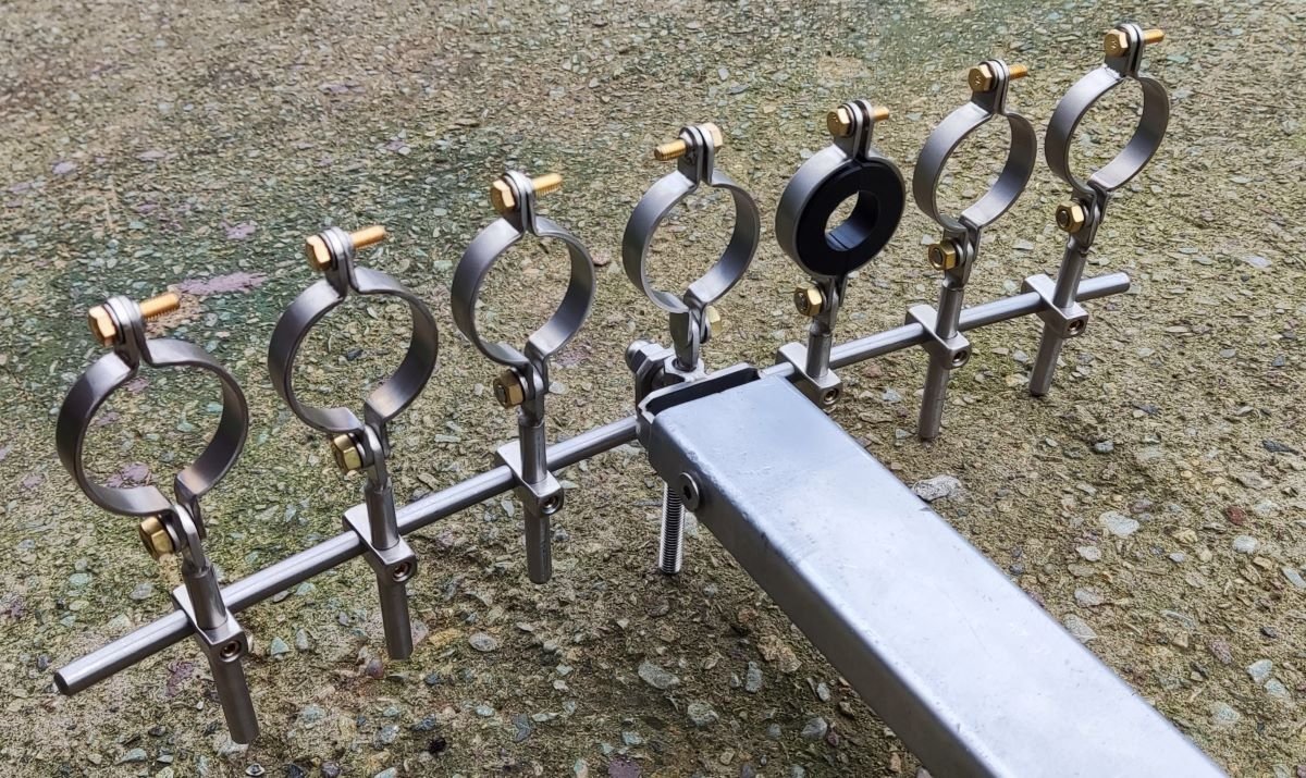

Mooi werk @bobje! Helaas heb ik geen 3D-printer, daarom maak ik LNB-houders van roestvrij staal. Ik denk dat 40 mm klemmen universeler zijn. Maar als het nodig is om een LNB met een kleinere hals te installeren, kunnen afstandhouders worden gebruikt. Ik heb ook geen Maximum e85-antenne, maar er is een foto van de multifeed voor Triax-antenne. Natuurlijk kan de lengte van de balk anders zijn voor andere antennes, maar hetzelfde principe kan worden toegepast. IMG_20230810_093727a.jpg.e3cf8c63f6f96e2c46b5ee87ad40ff7a.jpgIMG_20230810_093751a.thumb.jpg.92beba3ed1ac152362f5c8f29d3c18f7.jpg

Dat ziet er mooi uit. Ik zie dat jij al hebt wat ik nog wil gaan implementeren. Ook vertikaal verstelbaar zodat je meer afstelmogelijk heden hebt.
Zal eens kijken of ik de houders ook kan aanpassen zodat ze ook vertikaal verstelbaar zijn.
Die triax da's toch ofset? Wordt de arm niet te zwaar? Komt aanzienlijk meer gewicht op.

Ja, de Triax-antenne is de offset. De rail en 7 LNB-houders (inclusief de middelste) wegen 800 gram. Elke extra houderset is 75 gram.
Heb je een foto van de complete config zodat ik de houders op de schotel kan zien?
aangepast door bobje
57 minuten geleden, bobje zei:
Nee, ik heb geen Triax-antenne, alleen een kapotte feedarm.
Als je die 40 mm klemmen 22/23 mm maakt kunt je er meer op kwijt en de 22/23 mm lnb's zijn ook significant lichter. En kunnen dichter op elkaar.
Ik was al verbaasd over de arm, die zag er niet uit als een triax. Vandaar dat ik even wilde vergelijken met mijn oude triax arm en schotel.
De buiging van de rail heb je die goed voor elkaar gekregen? Dat is wel knap werk, je moet immers de clarke belt kunnen volgen.
14 minuten geleden, bobje zei:
Ik ben er vrij zeker van dat de feedarm van de Triax-antenne is, hij is rechthoekig 50x20 mm. Ja, de rail is ongeveer gebogen, maar elke LNB-houder heeft alle mogelijke manieren om af te stellen en ze zouden werken op de volledig rechte rail. Tuurlijk, dat zou mogelijk zijn om 23 mm klemmen te maken, die zouden iets minder wegen. Maar om eerlijk te zijn ben ik geen grote fan van strakke multifeeds op een kleine offset antenne. Op grotere antennes (1,2 m en hoger) is er geen noodzaak voor 23 mm schelpen, omdat 40 mm schelpen perfect werken en universeler zijn.
