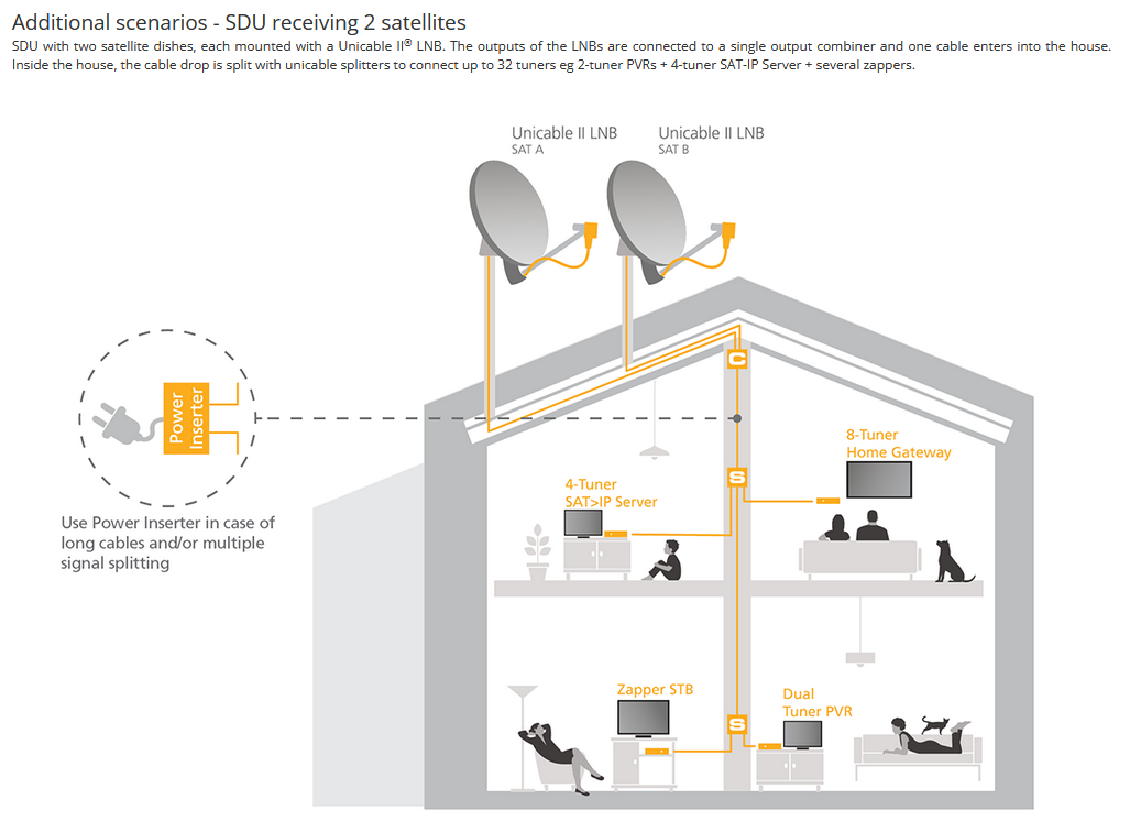

Denisdaf Geplaatst: 13 januari 2023 Auteur Geplaatst: 13 januari 2023 11 uren geleden, Tonskidutch zei: @Sprietje toonde in zijn reactie een Octo LNB en dan @Erwinnaar heb je 8 diseqc switches 2in1 nodig + de nodige crimp connectors / kabels. Als je toch al een Gibraltar rots van een schotel gaat plaatsen dan is unicable II ook wel wat voor je Koste echter nog al wat. Deze oplossing lijkt me wel wat. Alleen waar kan ik het vinden? Al was het maar om eens te kijken wat het prijskaartje zou zijn dat er aanhangt voor wat voor mij een mogelijkheid zou kunnen zijn. Iemand soms een mount voor een Channelmaster 120 op overschot. Ik wil namelijk mijn voordien beweegbare 120 channelmaster vast opstellen. Om zowel qua uitzicht, maar ook qua gewicht niet met die beweegbare dingen te zitten, dus op zoek naar een mount.

Tonskidutch Geplaatst: 14 januari 2023 Geplaatst: 14 januari 2023 11 uren geleden, Denisdaf zei: Deze oplossing lijkt me wel wat. Alleen waar kan ik het vinden? https://www.inverto.tv/what-is-unicable-2 De link had ik al gegeven in de betere webshops Unicable II Combiner intikken, Unicable II Splitter intikken, Unicable II LNB intikken, dan vindt je vast wel prijzen zie schema No Rhyme No Reason LTJ Xperience, Jackson Sloan

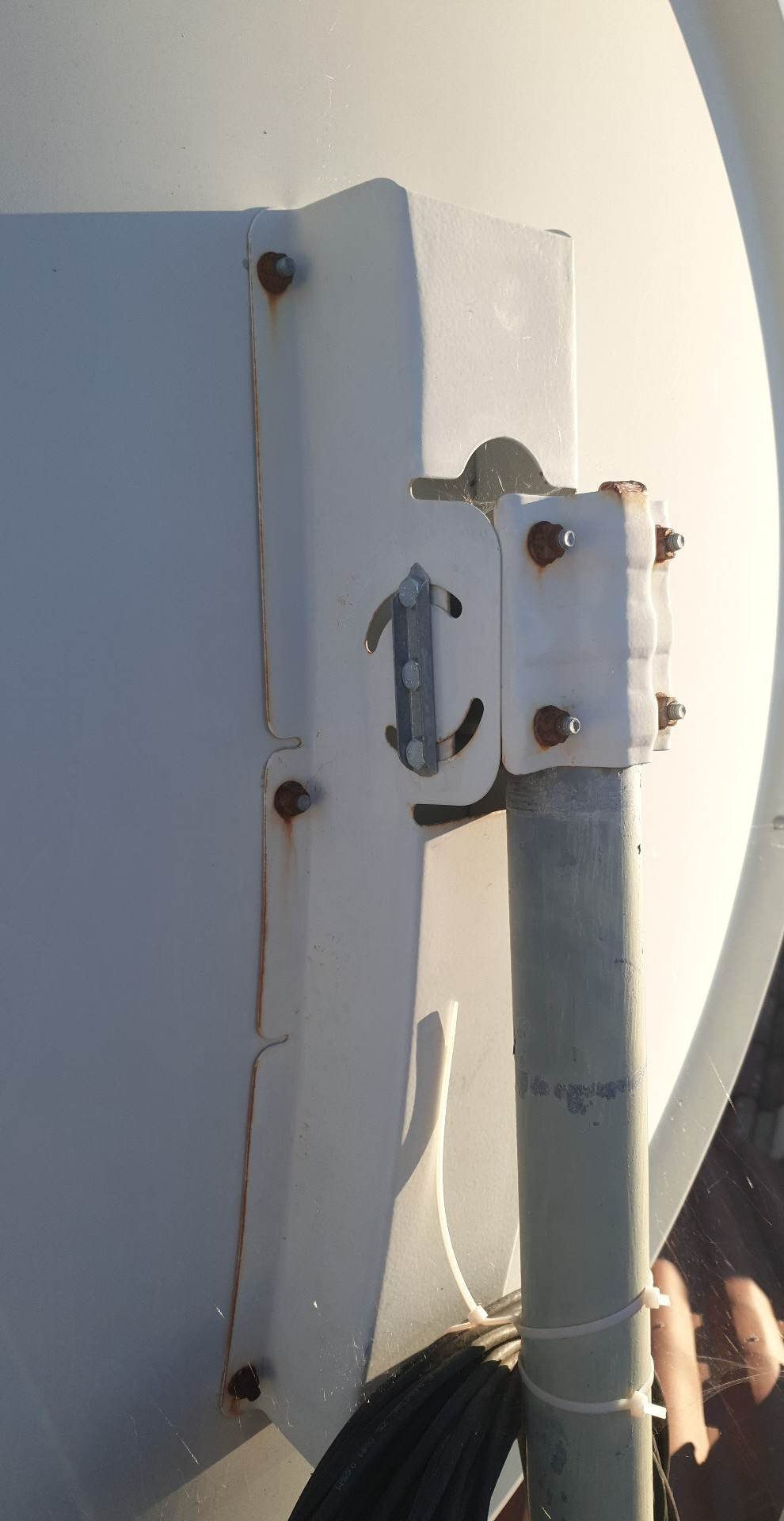

Denisdaf Geplaatst: 15 januari 2023 Auteur Geplaatst: 15 januari 2023 Op 14-1-2023 om 08:14, ceesv zei: Nadeel is dat al je ontvangers geschikt moeten zijn voor unicable ontvangst. Hier gaat het allemaal over VU+ apparaten, en een enkeling ( MISSCHIEN ) M7 ontvangertje. Op 14-1-2023 om 07:06, Sprietje zei: Tja beste Denisdaf, de ene grote schotel is de andere niet. Het zal vast geen Gibertini OP125 zijn. Dan denk ik dat je geen problemen zou hebben. En er zijn in het verleden meer mensen in de Algarve geweest die ontvangstproblemen hadden met de zenders van Canal Digitaal als het regende. Maar regenen doet het maar erg weinig daar. Wat bij een schotel van 125-140cm wel belangrijk is, is een goede stevige mast. Het waait meestal flink in de Algarve en dan moet je niet hebben dat de schotel staat te wiebelen. Hoe dik is je mast en waar staat je mast? Volop in de wind of meestal in de luwte. Maak er eens een foto van. Welk merk schotel heb je? Is het een Famaval of een Tecatel? Morgen ga ik even enkele foto's maken. Wat is belangrijk wat betreft de foto's van de schotel om te weten over welke schotel het gaat? Iemand soms een mount voor een Channelmaster 120 op overschot. Ik wil namelijk mijn voordien beweegbare 120 channelmaster vast opstellen. Om zowel qua uitzicht, maar ook qua gewicht niet met die beweegbare dingen te zitten, dus op zoek naar een mount.
Sprietje Geplaatst: 15 januari 2023 Geplaatst: 15 januari 2023 Ook om te weten hoe dik de mast is, hoe lang die is, waar die staat en hoe de schotel er uit ziet.

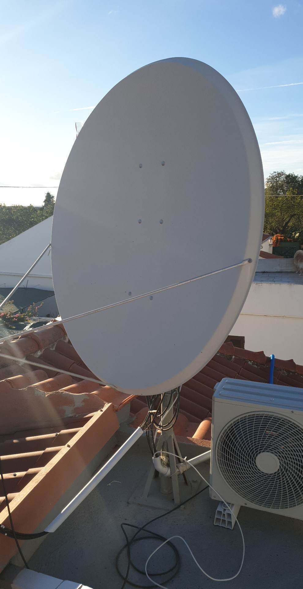

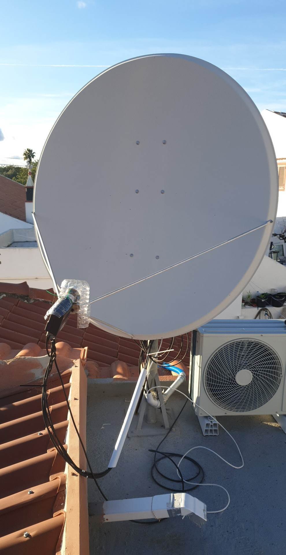

Denisdaf Geplaatst: 15 januari 2023 Auteur Geplaatst: 15 januari 2023 Hoogte 138 cm, breedte 128 cm, doormeter buis, 60 mm. Vrije hoogte schotel dat 65 cm.PS de opengesneden en over de LNB geplaatste Water fles is niet steeds aanwezig geweest. Heb op dat vlak al meerdere zaken geprobeerd. Iemand soms een mount voor een Channelmaster 120 op overschot. Ik wil namelijk mijn voordien beweegbare 120 channelmaster vast opstellen. Om zowel qua uitzicht, maar ook qua gewicht niet met die beweegbare dingen te zitten, dus op zoek naar een mount.
Denisdaf Geplaatst: 15 januari 2023 Auteur Geplaatst: 15 januari 2023 (aangepast) 7 minuten geleden, Sprietje zei: Ook om te weten hoe dik de mast is, hoe lang die is, waar die staat en hoe de schotel er uit ziet. Mast zal 150 a 160 cm hoog zijn. En heeft een vierkante plaat van ongeveer 30 bij 30 waardoor 4 bouten in het dak zitten. Die zij destijds blijkbaar met chemische verankering geplaatst. 15 januari 2023 aangepast door Denisdaf Iemand soms een mount voor een Channelmaster 120 op overschot. Ik wil namelijk mijn voordien beweegbare 120 channelmaster vast opstellen. Om zowel qua uitzicht, maar ook qua gewicht niet met die beweegbare dingen te zitten, dus op zoek naar een mount.

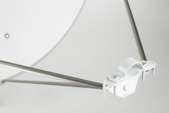

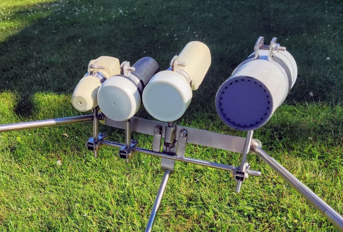

RimaNTSS Geplaatst: 15 januari 2023 Geplaatst: 15 januari 2023 @Denisdaf Als ik jou was zou ik de feedarms veranderen (uitschuifbaar maken) en ook de LNB-houder. Dit is de houder van CM120, maar hij past zeker ook op je antenne. 1
Frans B Geplaatst: 15 januari 2023 Geplaatst: 15 januari 2023 Schotel is prima! uitrichten op astra 3 (23,5) en de astra1 lnb ernaast. als de beugel erg in de weg zit, zou je die lager op de schotel kunnen monteren, zodat alles toch nog stevig zit. System Administrator (niet van deze site)

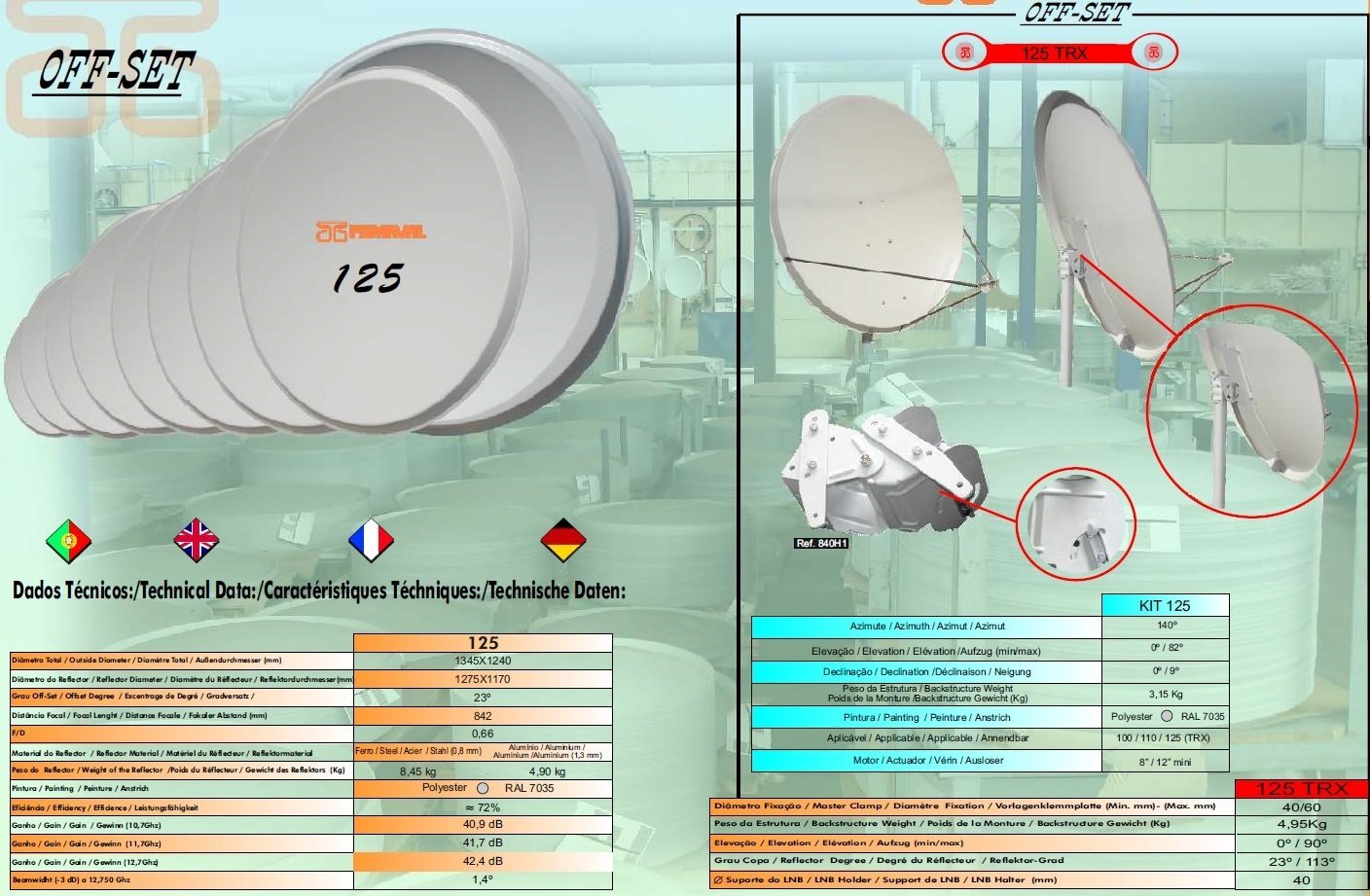

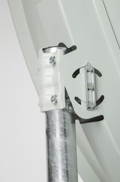

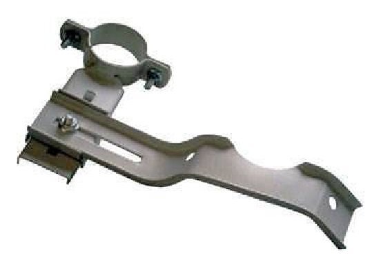

Sprietje Geplaatst: 15 januari 2023 Geplaatst: 15 januari 2023 Aha, het gaat dus om een Famaval 125 met refectorafmetingen van 117cm breed en 127,5cm hoog, zeg maar een schotel van 120cm. Hij kan op een mast gemonteerd worden van maximaal 65mm. Je gebruikt een mast van 60mm. De mastvoet lijkt me OK. Als je er ook de lnb van de Astra 19,2 bij wilt zetten, komt die links omhoog onder een hoek van ongeveer 33 graden bij te staan. Hij zit dan gewoon boven de stang. De schotel is in staal en aluminium te koop. De aluminium uitvoering kost in Portugal maar €104,14. Dat is voor Nederlandse begrippen spotgoedkoop. Er bestaat ook een houder voor om een extra lnb te plaatsen maar het idiote is dat die alleen maar de extra lnb naar rechts kan monteren, precies waar de stang zit. Daar heb je dus niets aan. Ik hoop alleen dat die klembeugel van de schotel niet al te breed is. Normaal is 20mm maar het zou best kunnen dat deze nog iets breder is maar dat kun je zelf opmeten. De hals van de lnb moet dan wel erg lang zijn om voldoende ruimte over te houden. Famaval 125 TRX.pdf
