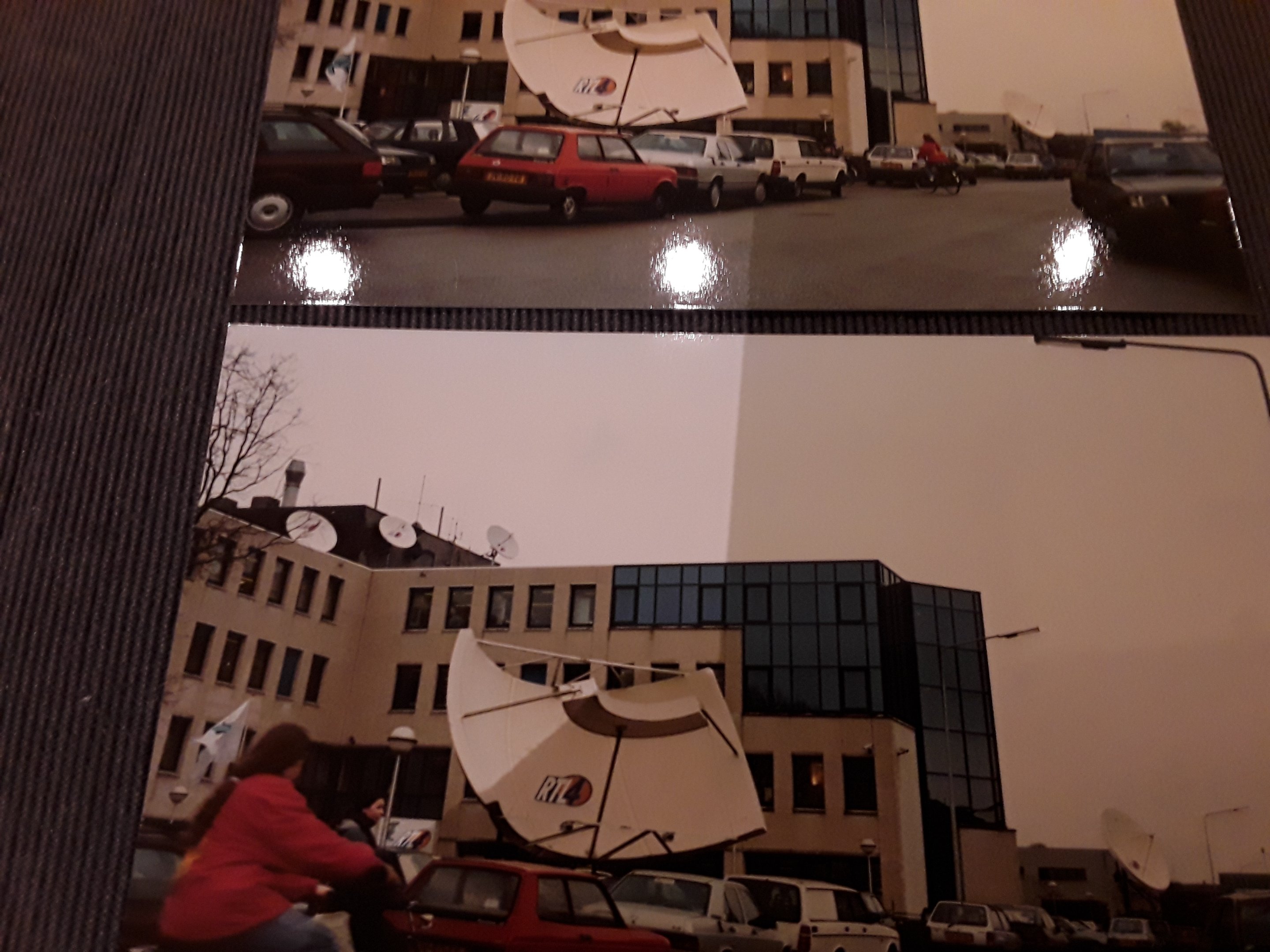

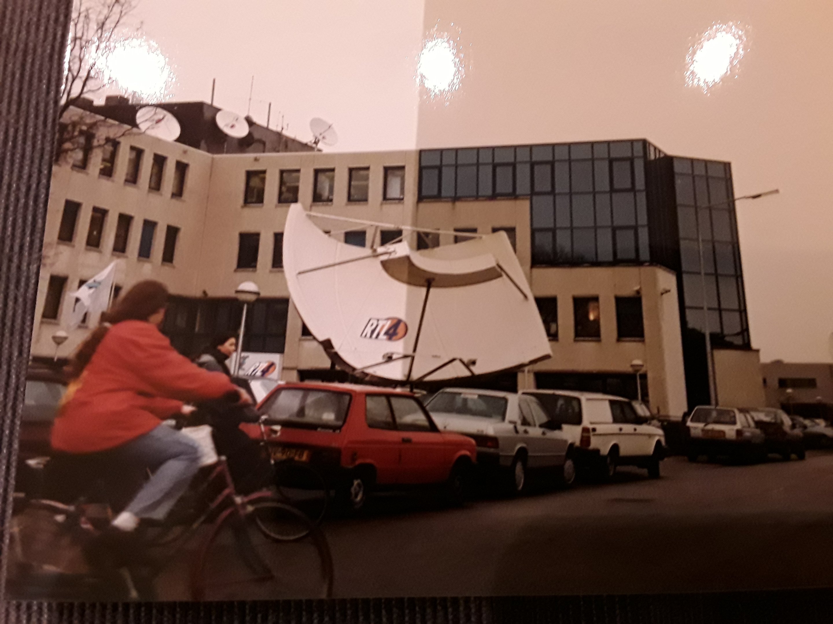

Bedoel je deze Old Satterhand
Ja dat is em, met op de achtergrond het bedrijfsverzamelgebouw aan de Franciscusweg, waar het allemaal begon. Bedankt voor het delen van de foto's.
Het was eigenlijk de bedoeling dat de Simulsat de prime focus schotels op het dak zou vervangen, maar André Mustert was niet zo tevreden over de prestatie van de Simulsat en die zijn dus blijven staan voor de moeilijk te ontvangen satellieten.
Veronique was een initiatief van een aantal Veronica mensen, Philips Nederland en 2 facilitaire bedrijven, onder leiding van Lex Harding, de Veronica DJ.
Later kwam daar RTL bij, wat achteraf een meesterzet bleek te zijn. Vandaar de naam RTL-Veronique, die vanaf de start in 1989 werd gebruikt.
Op de foto staat het logo van RTL4, toen (in 1990) had zich Endemol er inmiddels bij gevoegd.
