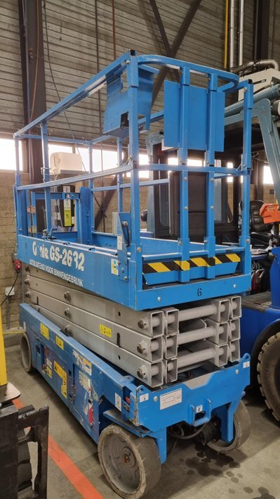

gerrit B Geplaatst: 22 februari 2023 Geplaatst: 22 februari 2023 Ik was vandaag, net als wat ik al bijna 20 jaar lang doe bij deze klant, op hun eigen de hoogwerker aan het werk om kabels af te monteren. (hoogte rond de 6-8m) Op zich niets mis mee en zoals gezegd gebruik ik hun hoogwerker al zo'n 20 jaar op dezelfde manier, druk op het knopje en je gaat omhoog, helm op voor de uitstekende schroeven door het dak om geen gaten in het hoofd op te lopen, veiligheidshesje aan zodat ook de rond rijdende vorkheftrucks me goed zien en zodra er personen onder mij lopen dan even een waarschuwing geven of stoppen met werken. Staat er op een gegeven moment plots iemand met een ander veiligheidshesje druk te gebaren aan de grond. Omdat het daar altijd flink wat lawaai is en ik er niets van kon verstaan laat ik me zakken en krijg daar te horen dat ik levensgevaarlijk aan het werk ben en gebruik moet maken van een veiligheidsharnas vastgeklikt aan de hoogwerker.😲 Dus ik vraag of dat nieuw is want tijdens de opfriscursus VCA van vorig jaar werd nog aangegeven dat als er een reling van 110 cm rond de hoogwerker zit dat een harnas dan niet verplicht/nodig is mits de leverancier van de hoogwerker dit niet eist. Wel werd daar aangegeven dat als je een knik hoogwerker gebruikt het dragen van een harnas dan wel nadrukkelijk geadviseerd werd omdat je daarbij wel eens uit je bakje geslingerd kunt worden. Hier ging het om een schaar hoogwerker die ook al op 2m hoogte keihard begint te piepen als je ook maar iets scheef staat dus niets aan de hand leek mij. zo'n soort hoogwerker dus Alleen deze mijnheer hield bij hoog en laag vol dat zodra je hoger gaat dan 2m50 met de hoogwerker dat een harnas dan altijd wettelijk verplicht is. Nu is het voor mij geen probleem, als een klant dat graag wil dan gebruik ik wel zo'n harnas maar dat het gaat mij er om "heb ik iets gemist of heeft deze mijnheer de klok horen luiden maar was de klepel zoek?" Nu was mijn opfriscursus al weer bijna een jaar geleden dus er kan ondertussen wat aangepast zijn, maar als ik zelf ga zoeken dan kun je wel het advies vinden om een harnas te dragen maar nergens een verplichting naast als de leverancier het voorschrijft of dat de opdrachtgever het eist maar geen wettelijke verplichting oid. (ik vraag me trouwens dan wel af wat er gebeurd als je met hoogwerker en al om kiept en vast zit aan dat ding en je dus ook niet even snel aan wat anders vast kunt pakken omdat die zware hoogwerker je dan wel mee sleurt) Wie is op de hoogte met de laatste regelgeving hier over? of weet dit te vinden ? zondag? nee dan kan ik niet dan ben ik vissen

gerrit B Geplaatst: 22 februari 2023 Auteur Geplaatst: 22 februari 2023 31 minuten geleden, Mimisiku zei: Vast te haken aan de daarvoor bestemde ogen. zie jij die ogen ergens zitten? Ik vraag me zelfs af wat het gevaar is als je vast zit aan zo'n hoogwerker en dat er dan echt iets gebeurd? Want hoe je het ook bekijkt, als het fout gaat dan biedt zo'n ding geen enkele bescherming voor jou als persoon en is door zijn gewicht waarschijnlijk nog een groter gevaar. Kijk dat men voorzichtig is en ongevallen wil voorkomen daar kan ik me volledig in vinden maar zoals zo vaak schiet men hier toch wel een beetje te ver door. 38 minuten geleden, Mimisiku zei: In de Datacenters zijn ze nóg strenger. Buiten het harnas uiteraard de helm (kleur naar functie), afzetting tijdens werk, begeleiding tijdens rijden. En om 07:00 uur éérst de Work Permit halen én de werk-uitvoering voor die dag tekenen. Vooral volgens de Engelse/Ierse veiligheidsprotocollen… En dat iedere dag! Gelukkig ben ik dan nog in de omstandigheden om een bedrijf die met dit soort extreme en soms ronduit idiote eisen komt een hand te geven en veel succes te wensen en aan te geven dat ik graag nog een keer terug kom als we op een normale manier samen kunnen werken. zondag? nee dan kan ik niet dan ben ik vissen
