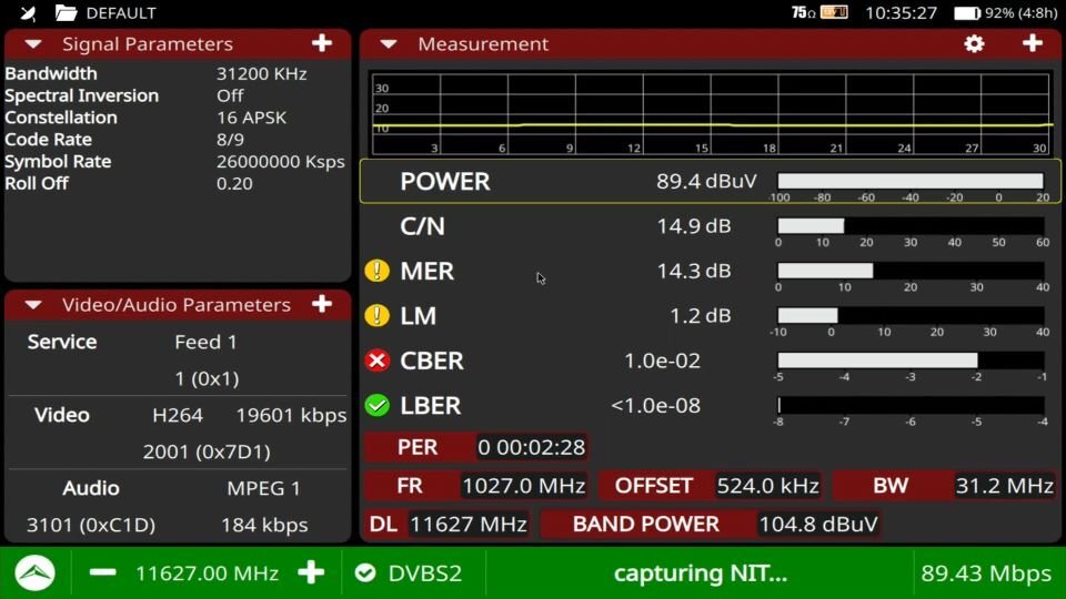

Een voorbeeld van een meting van een moeilijk te ontvangen 16APSK feed op de Astra 1 satelliet.
CBER is een meting van de "Channel' Bit Error Rate, dus vóór error correctie.
LBER is na error correctie. PER telt het aantal verloren Packets en de meettijd.
Het verschil in MER en LM (link of noise marge) is de minimale MER die nodig is voor een foutvrije ontvangst.
Die wijkt soms enige tienden van dB af van de min CNR, omdat de meetmethode verschillend is.
