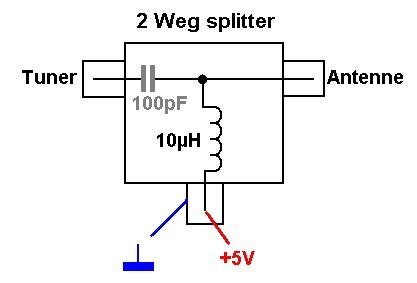

Alex1970 Geplaatst: 9 mei 2023 Geplaatst: 9 mei 2023 Op 7-5-2023 om 12:37, Noordzee zei: Elke power-inserter die 5 volt levert, is prima te gebruiken. Zelf maken. 1 Dreambox DM920: 2x Triple tuner (2x DVB-S2X multistream + DVB-C/T2) OpenPLi 9 Xtrend ET10000: 1x DVB-S2, 2x DVB-C/T2, IPTV OpenPLi 9 VU+ Duo / Dreambox DM800 / TBS 5925 Channel Master 180cm offset: 39.0°E-37.6°W, Channel Master 120cm offset: 23.5°E-8°W SAB 97 schotel 45.1°E-60°E, 80cm vast: 28.2°E/23.5°E/19.2°E/13°E | DVB-T/DAB: VHFIII/UHF combi-antenne op zolder.

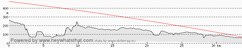

Noordzee Geplaatst: 13 mei 2023 Geplaatst: 13 mei 2023 @OFDM Heb jij nog een aanvulling? Met een ontvangststerkte van 55 dB zou de RTBF-mux van kanaal 45 met gemak te ontvangen moeten zijn in Maastricht bij het gebruik van een goedgeplaatste buitenantenne. Dat wijst de ontvangstkaart ook wel aan. Een dingetje is nog wel de horizontale polarisatie. Geregistreerd lid Sat4All sinds : 6-6-2001 (oorspronkelijk 1-12-2000) Ontvanger : VU+ DUO 4K (Digitenne via DVB-T2 en FTA-zenders via DVB-S2X en streams) Schotel : Visiosat Bisat Ontvangst van : Astra 1, Astra 2, Astra 3 en Hot Bird
OFDM Geplaatst: 15 mei 2023 Geplaatst: 15 mei 2023 Leuk een RTBF topic! Ik zie geen groot probleem eigenlijk, het hoogteprofiel ziet er goed uit en het is helemaal niet ver weg. Waarom het nog niet is gelukt weet ik zo ook niet behalve variatie in woonlocatie t.o.v. ideaal of de antenne? De zenders worden wel binnenkort overgezet naar kanaal 42 voor heel Wallonië in SFN. Helaas is mijn vriendelijke contactpersoon bij de RTBF met pensioen en weet ik niet wanneer het nou echt gaat gebeuren. Ik vond wel een nieuwssite achter een betaalmuur die het over eind juni hebben maar precieze datum stond toen nog niet vast. Vanochtend was Wavre nog on air op kanaal 56 dus ik vermoed de andere ook nog wel. 2
