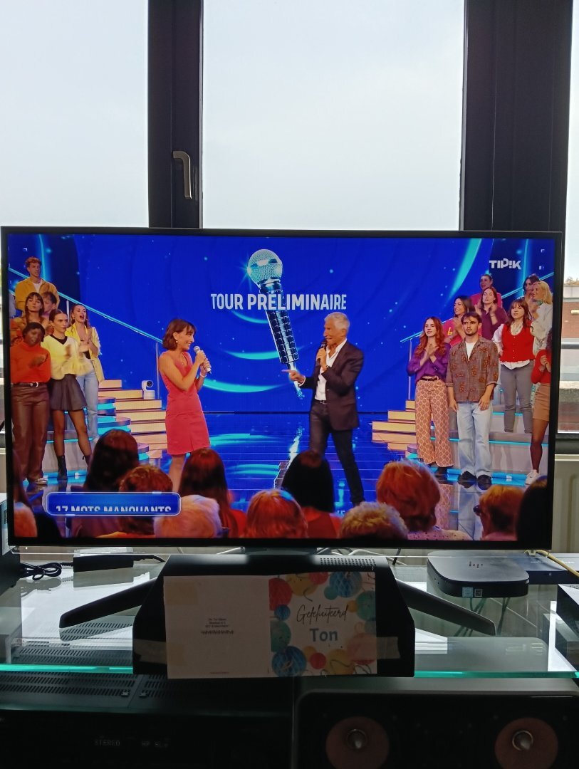

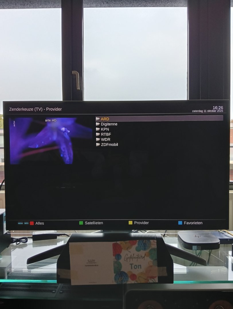

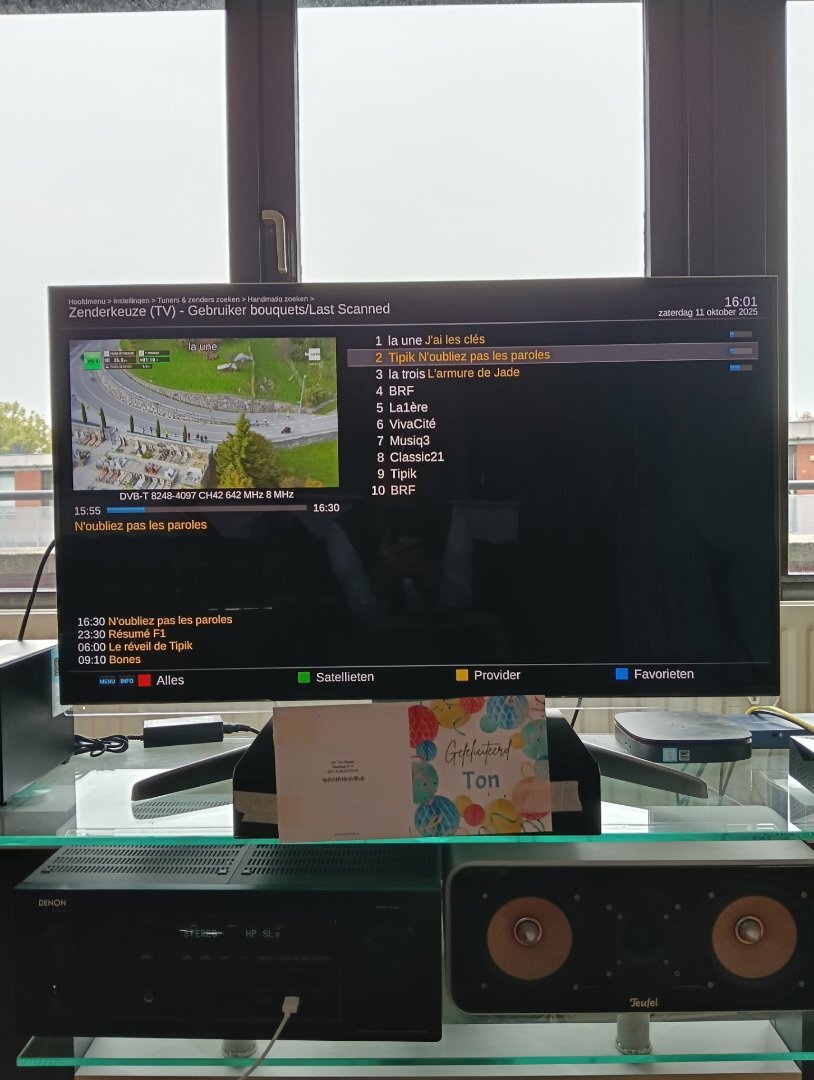

Tonskidutch Geplaatst: 11 oktober 2025 Auteur Geplaatst: 11 oktober 2025 (aangepast) 15:40 ontvangen effe scannen 72 zenders apart manueel op 642000 / 42 scannen en daar is het beeld La Une / Tipik etc Succes en bedankt voor alle raad en adviezen. Lag dus toch aan het image. 11 oktober 2025 aangepast door Tonskidutch 1 King's Call Phil Lynott

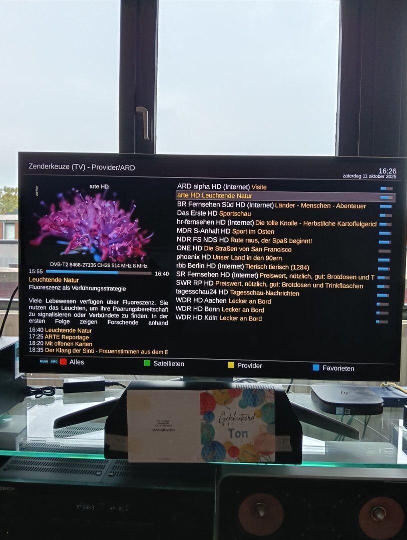

OFDM Geplaatst: 11 oktober 2025 Geplaatst: 11 oktober 2025 Mooi allemaal!! RTBF is helaas niet meer mogelijk hier door storing vanuit Gelderland/ Brabant. Krijg je de Duitse zenders wel goed genoeg met een horizontaal gepolariseerde buiten antenne? Ik neem aan dat die verticaal uitzend maar ik weet dat niet zeker.
Noordzee Geplaatst: 11 oktober 2025 Geplaatst: 11 oktober 2025 Helemaal leuk dat het nu gelukt is! Gefeliciteerd! Dan heb je nu een hele leuke FTA-zenderlijst tot je beschikking. 1 Geregistreerd lid Sat4All sinds : 6-6-2001 (oorspronkelijk 1-12-2000) Ontvanger : VU+ DUO 4K (Digitenne via DVB-T2 en FTA-zenders via DVB-S2X en streams) Schotel : Visiosat Bisat Ontvangst van : Astra 1, Astra 2, Astra 3 en Hot Bird
Tonskidutch Geplaatst: 11 oktober 2025 Auteur Geplaatst: 11 oktober 2025 3 uren geleden, OFDM zei: Mooi allemaal!! RTBF is helaas niet meer mogelijk hier door storing vanuit Gelderland/ Brabant. Krijg je de Duitse zenders wel goed genoeg met een horizontaal gepolariseerde buiten antenne? Ik neem aan dat die verticaal uitzend maar ik weet dat niet zeker. Ja, als ik hem vert. Zet nog beter die Duitsers Maar dan geen Rtbf King's Call Phil Lynott
OFDM Geplaatst: 11 oktober 2025 Geplaatst: 11 oktober 2025 31 minuten geleden, Tonskidutch zei: Ja, als ik hem vert. Zet nog beter die Duitsers Maar dan geen Rtbf Kleine draaiing dan? Gaat denk ik niet met de klem, dat is exotisch..

Tonskidutch Geplaatst: 15 oktober 2025 Auteur Geplaatst: 15 oktober 2025 yup Voor de duidelijkheid Digitenne staat er ook tussen als paytv provider, omdat ze op de uitgerichte antenne ook binnenkomen, maar de commerciële Duitsers heb ik achterwege gelaten daar die toch een ietwat andere uitrichting van de antenne nodig hebben. 3 King's Call Phil Lynott
Alex1970 Geplaatst: 16 oktober 2025 Geplaatst: 16 oktober 2025 De commerciële Duitsers komen ook van Aken (allen V, net als de publieke), maar wel zwakker door minder vermogen en alleen op kanaal 36 zitten nog FTA zenders. Dreambox DM920: 2x Triple tuner (2x DVB-S2X multistream + DVB-C/T2) OpenPLi 9 Xtrend ET10000: 1x DVB-S2, 2x DVB-C/T2, IPTV OpenPLi 9 VU+ Duo / Dreambox DM800 / TBS 5925 Channel Master 180cm offset: 39.0°E-37.6°W, Channel Master 120cm offset: 23.5°E-8°W SAB 97 schotel 45.1°E-60°E, 80cm vast: 28.2°E/23.5°E/19.2°E/13°E | DVB-T/DAB: VHFIII/UHF combi-antenne op zolder.

Tonskidutch Geplaatst: 16 oktober 2025 Auteur Geplaatst: 16 oktober 2025 (aangepast) @Alex1970, voor ik m'n foutje met betrekking tot de uitrichting ontdekte en dus toen nog geen tipik ontvangen kon waren die commerciële Prosieben zenders wel in de scan te zien, hoe goed ze qua kwaliteit zijn kon ik natuurlijk niet beoordelen. De FTA zenders uit Aken (Stolberg) zijn zo sterk dat het niet echt uitmaakt of de antenne horizontaal of vertikaal staat. (p.s. hij staat dus richting Luik horizontaal en niet richting Aken) Dat ze samen binnenkomen met tipik is natuurlijk een plus op deze lokatie. (F1 weekend ) 16 oktober 2025 aangepast door Tonskidutch blauw King's Call Phil Lynott
Tonskidutch Geplaatst: 16 oktober 2025 Auteur Geplaatst: 16 oktober 2025 @Alex1970 over die sterkte Aachen NRW had ik deze afgelopen weekend gevonden (aantal kanalen zijn er 3) https://tvhelfer.de/dvbt2/de/nw King's Call Phil Lynott
