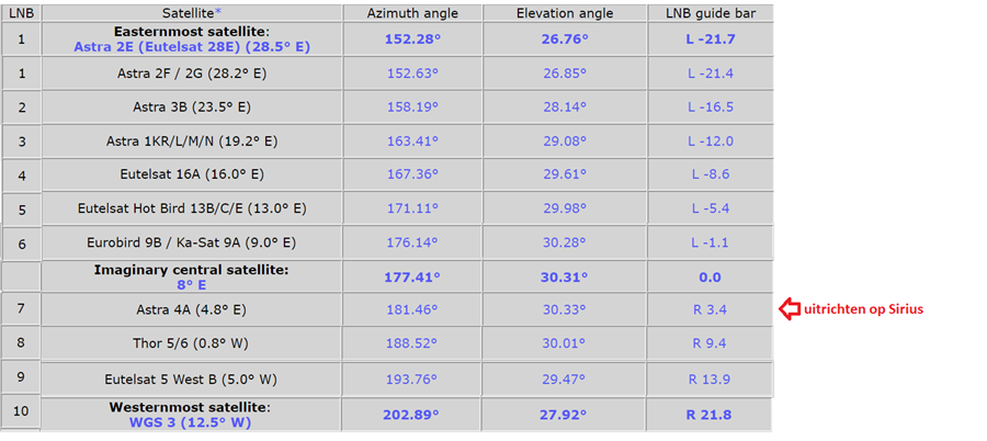

Moderator ceesv Geplaatst: 27 juni 2023 Moderator Geplaatst: 27 juni 2023 Nog een tip, het afstellen van een T-90 doe je op de centrale LNB en de 2 uiterste LNB's. De rest hoef je slechts volgens de tabel op de juiste plaats van de rails te schroeven. Gaat niet bestaat niet! 65" 4-K OLED, Vu+ Duo 4K SE BT, Vu+ Solo 4K, Rebox-8500, Rebox-8000, Wavefrontier T-90, Satlook Digital NIT, Megasat HD5 Combo Gebruik je een advertentie blocker? Maak dan een uitzondering voor onze website. Zonder advertentie (inkomsten) kan deze site niet voortbestaan.

Sprietje Geplaatst: 27 juni 2023 Geplaatst: 27 juni 2023 Staat de schotel al uitgericht en is het alleen nog maar de lnb-positie instellen of moet de hele schotel nog uitgericht worden? Heb je dat met de Satlexcalculator gedaan?

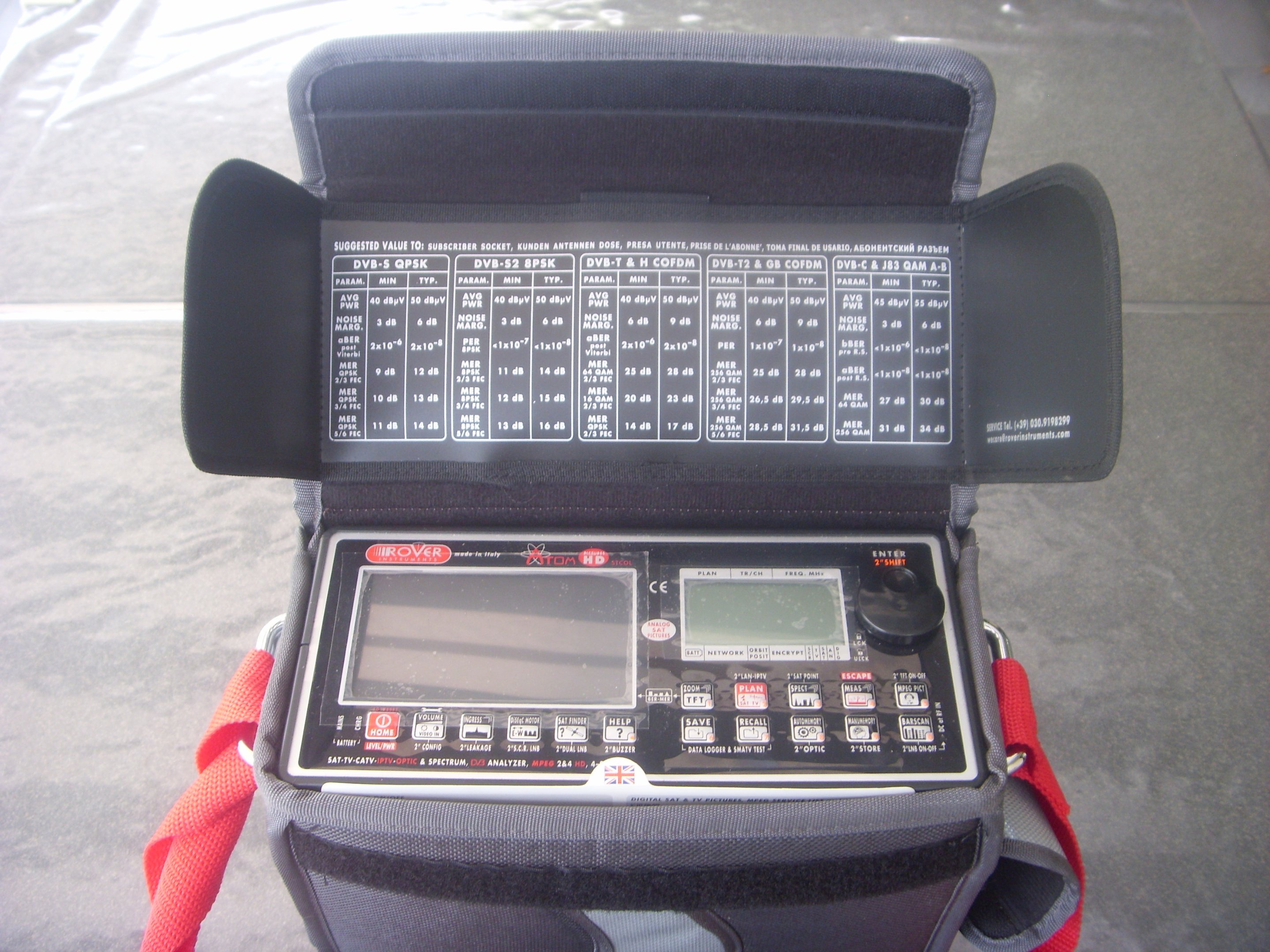

Crazy Sat Geplaatst: 27 juni 2023 Geplaatst: 27 juni 2023 Quote juist heel makkelijk vrij te ontvangen zenders zitten op transponder 12168V Klopt niet Sprietje. De gemakkelijkste FTA TP is 12343 H 29900 , bvb. CT 24 HD. Ik gebruik bij de installatie op de 23,5°E altijd deze trouwe vriend , laat met nooit in de steek... 😏 2 feedhunting , a crazy hobby ! Edison OS mio 4K UHD + Octagon SF8008 4K UHD + Dr.HD F15 + Edison OS mini + Technomate TM-5402 HD M3 CI , Moteck SG2100 + Deltastar 90 cm + Invacom C120 QDF-031 Quad lnb + SkyStar HD2,TBS5927 , en TT-budget S2-1600 kaart. Channel Master 180 cm schotel + ESX241 lnb voor C-band. DVB-T2 via Oostvleteren,Egem,Mont des Cats,Bouvigny en Doornik.

Sprietje Geplaatst: 27 juni 2023 Geplaatst: 27 juni 2023 (aangepast) 5 uren geleden, Crazy Sat zei: Klopt niet Sprietje. De gemakkelijkste FTA TP is 12343 H 29900 , bvb. CT 24 HD. Ja dat klopt wel Crazy Sat. Bij een stortbui zijn alle zenders al weg inclusief de Duitse op de Astra 19,2 en dan blijven de zenders op transponder 12168V van de Astra 23,5 nog vrolijk doorspelen. Test het zelf met een vochtige zeem. Geen enkele zender te ontvangen en als de zeem wat opdroogt, komen de zenders van transponder 12168V als eerste in beeld. Ook kun je de lnb ik weet niet hoe ver uit positie zetten voordat de zenders pas wegvallen. Het gaat dan om de zenders Ócko, Ocko Star, TV Lux, Canber TV en RTL. Bij mij blijven de zenders doorspelen als de signaalkwaliteit slechts 1% is. Ga maar weg met je meetapparatuur, de praktijk is de realiteit. 27 juni 2023 aangepast door Sprietje 1
