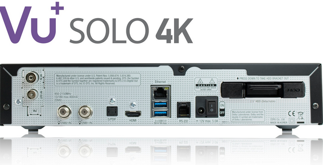

Tonskidutch Geplaatst: 3 juli 2023 Geplaatst: 3 juli 2023 (aangepast) de solo4K is een twintuner met extra vrij tunerslot 3 juli 2023 aangepast door Tonskidutch afbeelding achterzijde Wenn We Met Jonathan Bree
Jean-Claude Geplaatst: 4 juli 2023 Geplaatst: 4 juli 2023 dus 2 tuners, en één kabel, met tuner B naarschijnlijk doorgelust. En is dat geen FBC tuner (dan heb je 2 vrije + 6 doorgeluste tuners). als je nu eens zegt van welke 2 zenders je wenst op te nemen, dan kunnen wij je vertellen of dit mogelijk is met deze ontvanger, of dat je een foutmelding zou moeten krijgen. DreamBox 8000+Xtrend ET10000+Gigablue UHD 4K, openPLi, CCcam, CD+TVV kaarten (gene zever), wavefrontier T90, EMP Centauri 33/12 multiswitch en VEEL te weinig slaap.

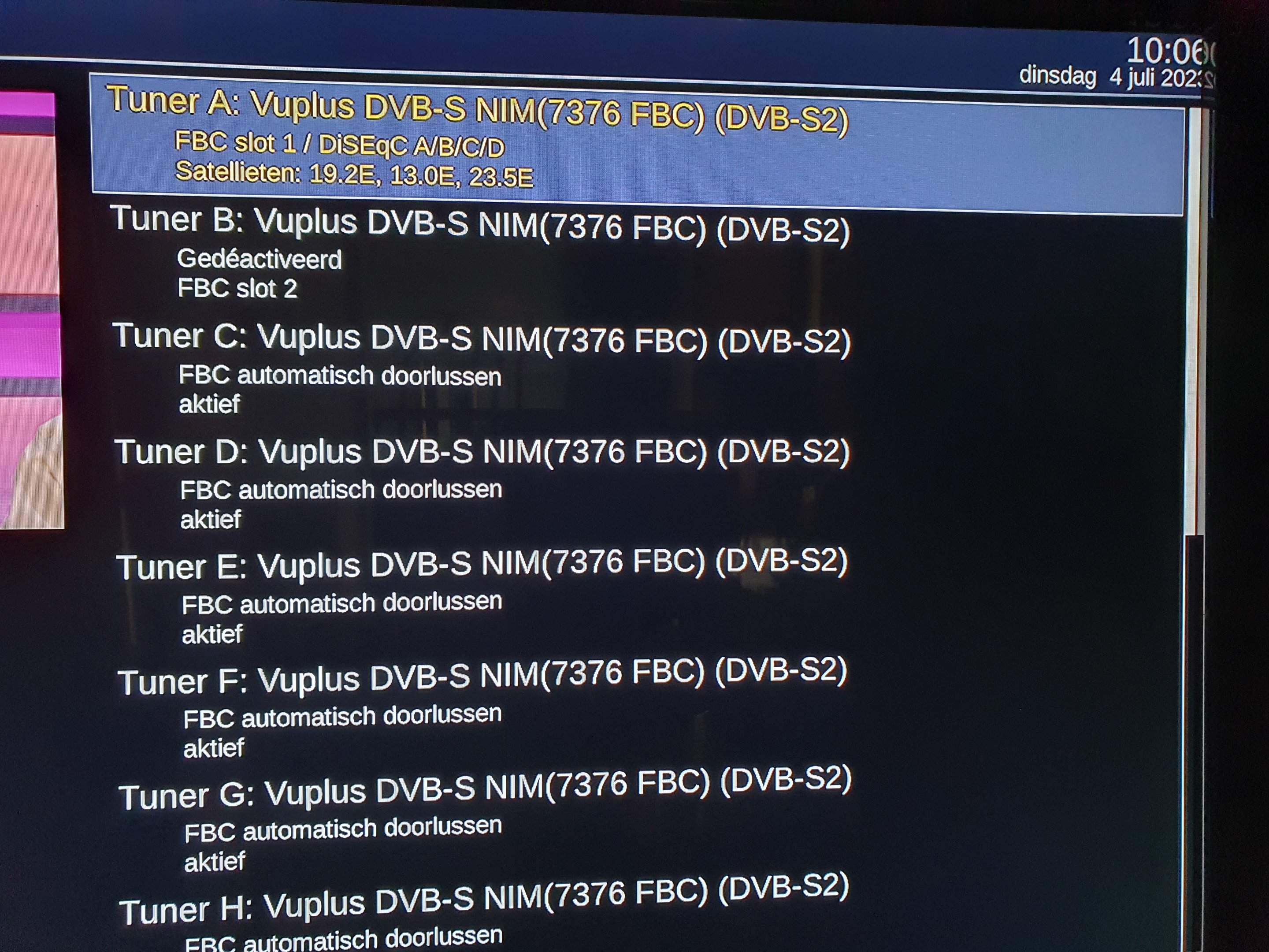

Mathjanssen Geplaatst: 4 juli 2023 Auteur Geplaatst: 4 juli 2023 Ik neem veel op van 3sat en Arte maar ook van andere zenders die doku`s uitzenden. als bijlage mijn tuner instellingen. groet Mj
Jean-Claude Geplaatst: 4 juli 2023 Geplaatst: 4 juli 2023 tuner B gedesaktiveerd, met 6 doorgeluste tuners. hiermee kan je opnames maken op 7 verschillende transponders binnen hetzelfde kwadrant van dezelfde satelliet. Zet eens een overlappende timer op 2 zenders van 2 verschillende satellieten : wedden dat dit niet gaat ? DreamBox 8000+Xtrend ET10000+Gigablue UHD 4K, openPLi, CCcam, CD+TVV kaarten (gene zever), wavefrontier T90, EMP Centauri 33/12 multiswitch en VEEL te weinig slaap.
