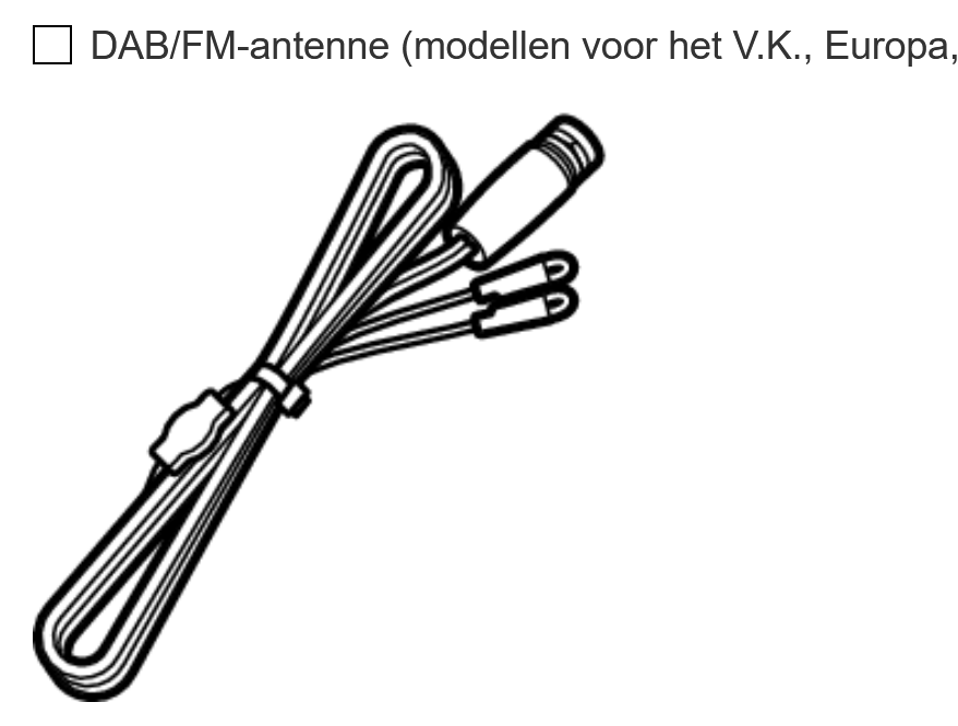

Ik heb de bijgeleverde antenne aangesloten   maar ik krijg alleen zenders in de buurt van Apeldoorn en geen Radio 1 en 2  enz

29 minuten geleden, Hansw zei:
Dat zou dan deze antenne zijn, een dipool voor de FM band.
Dat is verre van optimaal.

Beste ceesv  , ja dat is inderdaad de antenne die er bijgeleverd is .

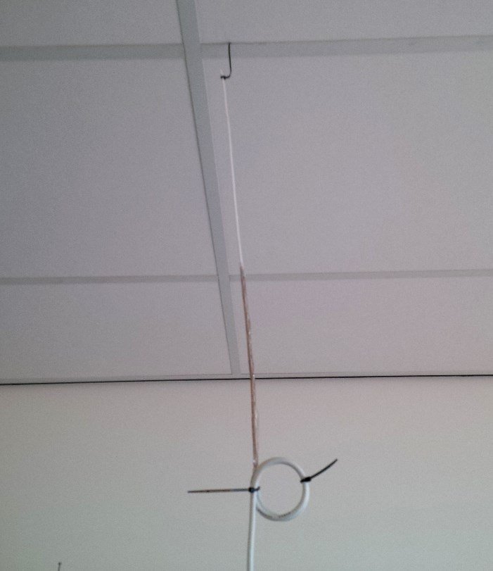

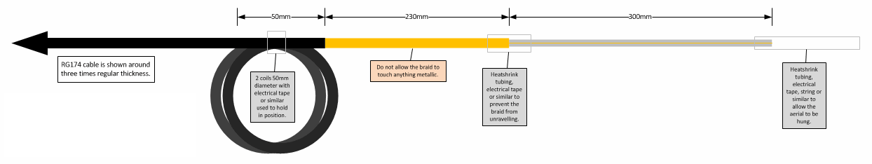

Als je even nadenkt over deze antenne dan zet je toch wel enkele vraagtekens.
1- bij het geel gekleurde gedeelte is de buitenmantel verwijderd.
    Hu..., maakt dat verschil uit of die plastic mantel er nu wel of niet op zit?
2- meteen achter de afgestripte buitenmantel worden 2 krullen in de coax geplaatst.
    Er liggen zo vaak bochten in de coaxkabel die helemaal geen invloed op het signaal hebben. Waarom hier dan wel in deze afgeschermde kabel?
Zou de antenne niet net zo goed werken als je alleen maar van dat stuk coax 300mm vlechtmantel en buitenmantel verwijderd, desnoods ook nog de kunststof binnenmantel en hem dan aan een tirewrapje ophangen?

1 uur terug, Sprietje zei:
Men simuleert hiermee de aarding.
Dit lijkt op een groudplane antenne, vandaar die "krullen"
Uitleg
De groundplane is afgeleid van de Marconi antenne.
Uitleg
Dit wordt wel een "flowerpot" antenne genoemd, er is veel over te vinden.
Effectief een dipool, waarbij de smoorspoel ongeveer op de gebruikte frequentie moet resoneren (hoge impedantie).
Meestal wordt alles in een PVC buis gepropt, en wordt de spoel meteen ook om de buis gewikkeld.
De buitenmantel wordt meestal verwijderd omdat die een onbekende verkortingsfactor heeft.
Heb deze antenne zelf nooit gemaakt trouwens. Hier vond ik een calculator
https://nomonsuhendar.blogspot.com/2020/12/flower-pot-antenna-calculator.html

59 minuten geleden, Sprietje zei:
Maar wat vinden jullie van het feit dat de pvc buitenmantel er vanaf wordt gehaald?
Er zijn sites waar men adviseert om dat niet meer te doen

Ja, ik lees dat mensen zich afvragen wat voor nut dit heeft. Het ziet er dan in ieder geval wel een stuk netter uit. Voor de vlechtmantel zou je de isolatie er dan wel af moeten halen en om de middenader laat je het dan zitten.
