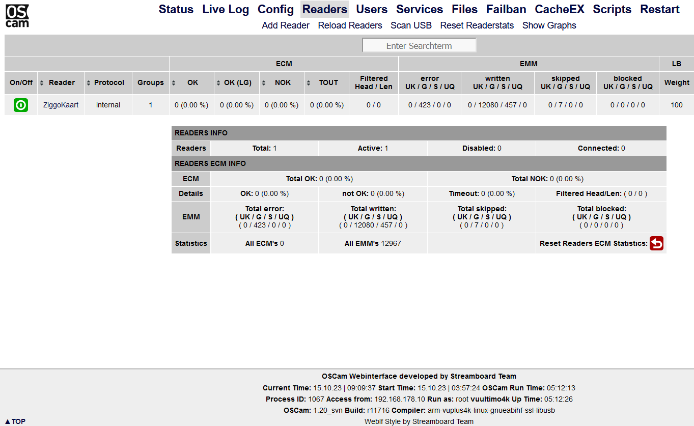

edbe Geplaatst: 14 oktober 2023 Auteur Geplaatst: 14 oktober 2023 heb nu een Oscam zonder icam, alleen merk ik dat de Ziggo zender op kaart soms blijven hangen, terwijl op openwebif gewoon erbij staat. 2 x KPN TV+ Box & Formuler Z11 Pro
Tonskidutch Geplaatst: 15 oktober 2023 Geplaatst: 15 oktober 2023 Ik gebruik de R11716 en zie wel wat Global NOK, maar hangen nagenoeg nooit welke versie gebruik je @edbe? Beacons Röyskopp, Susanne Sundfør
Codx Geplaatst: 15 oktober 2023 Geplaatst: 15 oktober 2023 De oscam versie maakt niks uit of er moet toevallig een bug in zitten maar over het algemeen moet zowel een oscam met icam support als zonder werken. Of eea staat verkeerd ingesteld of er staat een andere lijn bij waarvan oscam zo nu en dan een CWtje gebruikt en die bron is wellicht minder betrouwbaar. Maar zonder logs kan ik alleen maar gokken. ik heb al een aanzet gegeven maar geen idee of je daar wat mee gedaan hebt. SCHOTEL: 1,2 Mtr 50E-55W / 60cm Astra 19/23 / Airspy R2 SDR 24-1800 Mhz RECEIVERS: Dreambox 920 UHD/DM8000/800SE / VU+ Ultimo 4K Sat & Kabel & T2 / Rpi2 ADS-B FlightFeeder IPTV: KPN Glas (AoN) 1 Gbit & IPTV KPN plus+ TV box / Android 4K IPTV box / Kodi & Plex / 100+ TB Storage
edbe Geplaatst: 15 oktober 2023 Auteur Geplaatst: 15 oktober 2023 ik heb inderdaad een lijn, sinds gisteren diverse instellingen gedaan en tot nu toe gaat alles goed. ik heb oscsm r11711-798 2 x KPN TV+ Box & Formuler Z11 Pro

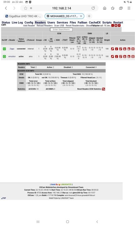

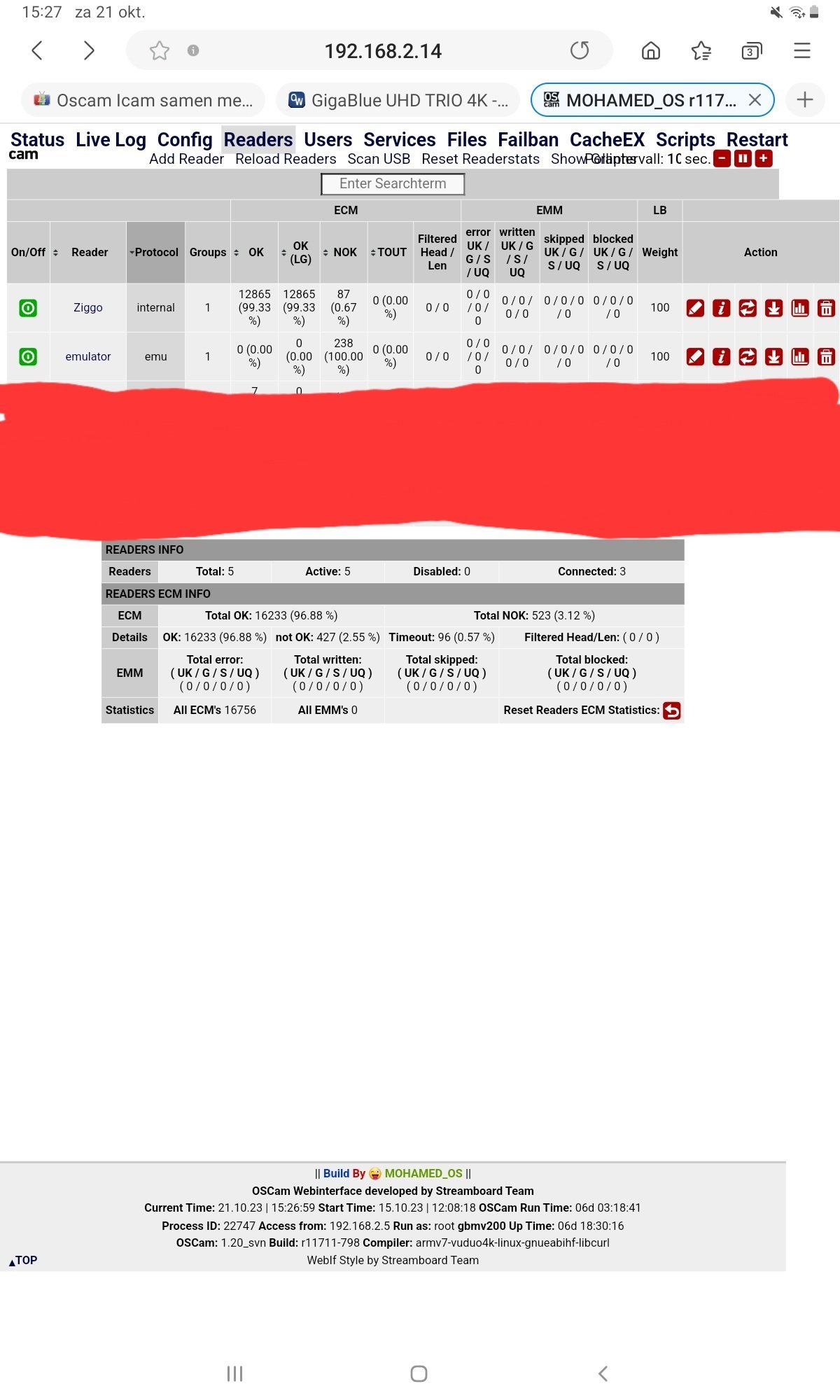

Tonskidutch Geplaatst: 21 oktober 2023 Geplaatst: 21 oktober 2023 Je kan ook nog eens die van Mustafa testen.............. (dat is net zo onduidelijk voor de kennis en kunde inzake scam als je afbeelding voor de gebruikers van Oscam) Beacons Röyskopp, Susanne Sundfør
edbe Geplaatst: 21 oktober 2023 Auteur Geplaatst: 21 oktober 2023 1 uur terug, Tonskidutch zei: Je kan ook nog eens die van Mustafa testen.............. (dat is net zo onduidelijk voor de kennis en kunde inzake scam als je afbeelding voor de gebruikers van Oscam) bedoel je het nu serieus 2 x KPN TV+ Box & Formuler Z11 Pro
Moderator ceesv Geplaatst: 21 oktober 2023 Moderator Geplaatst: 21 oktober 2023 Wat denk je zelf?😉 Maar bij het gebruik van zulke Oscam versies mag je vreemde dingen verwachten. Koppel je box eens los van het internet en kijk dan of je nog steeds die problemen met hangen hebt met je eigen kaart. Aan de hand van het resultaat kan je dan je conclusies trekken. Gaat niet bestaat niet! 65" 4-K OLED, Vu+ Duo 4K SE BT, Vu+ Solo 4K, Rebox-8500, Rebox-8000, Wavefrontier T-90, Satlook Digital NIT, Megasat HD5 Combo Gebruik je een advertentie blocker? Maak dan een uitzondering voor onze website. Zonder advertentie (inkomsten) kan deze site niet voortbestaan.
