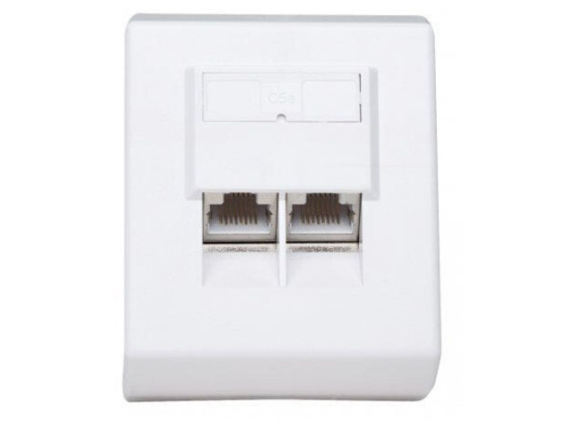

theparasol Geplaatst: 7 december 2023 Geplaatst: 7 december 2023 40 minuten geleden, Con zei: Dat doe ik alleen om een brei aan kabels te verminderen door korte kabels te knijpen en zeer lange kabels door je huis, dan ontkom je er niet aan. Zelf knijpen van kabels heel erg leuk maar ik heb er al te veel gezien met afgebroken lipjes, aders niet goed genoeg doorgestoken. Stranded en massive kabels gemonteerd in de verkeerde connectoren. Heb ik het nog niet over vergissingen in de ader volgorde. En dan nog de trekontlasting die ontbreekt.... Onder de streep is de fabriekskabel superieur aan je eigen gemaakte kabel dus weg met die tijdrovende onzin. Korte patch kabels zijn trouwens gewoon te koop in alle kleuren, maten en kwaliteiten. Voor de langere afstanden kabel trekken en aan beide kanten afmonteren in een wandcontactdoos.

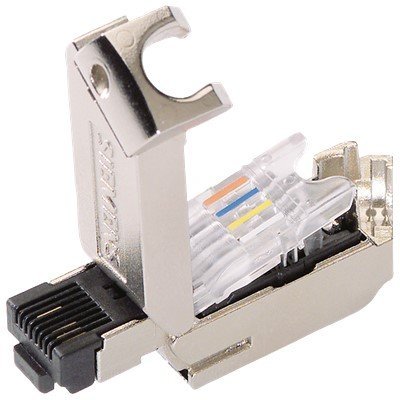

Con Geplaatst: 7 december 2023 Geplaatst: 7 december 2023 (aangepast) 3 uren geleden, theparasol zei: Zelf knijpen van kabels heel erg leuk maar ik heb er al te veel gezien met afgebroken lipjes, aders niet goed genoeg doorgestoken. Stranded en massive kabels gemonteerd in de verkeerde connectoren. Heb ik het nog niet over vergissingen in de ader volgorde. En dan nog de trekontlasting die ontbreekt.... Onder de streep is de fabriekskabel superieur aan je eigen gemaakte kabel dus weg met die tijdrovende onzin. Korte patch kabels zijn trouwens gewoon te koop in alle kleuren, maten en kwaliteiten. Voor de langere afstanden kabel trekken en aan beide kanten afmonteren in een wandcontactdoos. 2 minuten geleden, Con zei: Bij de zeker meer dan 100 kabels die ik geknepen heb ging het bij een Fritxbox één keer fout. De pennetjes maakten geen goed contact. En ik test altijd mijn kabels voor het gebruik. Bij een huis bedraden zal je kabels moeten trekken om ze vervolgens op een switch of router aan te sluiten. Ik gebruik altijd doorsteekconnectoren waarbij je zeker bent dat de adres goed zijn doorgevoerd en kun je tevens zien of de aders wellicht in de connector per ongeluk zijn omgewisseld. 7 december 2023 aangepast door Con Groet, Con. Gloeiende, gloeiende, een beetje humor moet kunnen, anders ga je maar ergens anders heen.. Sinds november 2024 gelukkig weer glasvezel via KPN. Internet/PC: modem/router Fritzbox en TP-Link accesspoint, switch (8), switch (4) PC: Intel Nuc i7 met W11. Laptop Thinkpad met W11 met 24H2. Asus Gigabyte Home Assistant, 20 Shelly's en 2 ESP-tjes en Zigbee.
Tonskidutch Geplaatst: 8 december 2023 Geplaatst: 8 december 2023 14 uren geleden, theparasol zei: Voor de langere afstanden kabel trekken en aan beide kanten afmonteren in een wandcontactdoos. echter kan het bij dat afmonteren fout gaan, daar de adertjes heel klein zijn en kunnen breken dat had mijn KPN monteur destijds ontdekt in de wanddoos ergo klapperende verbinding tot dat hij hem herstelde Revelations, Sunset Mix Alina Kiya, Full Intention
dutchandrew Geplaatst: 9 december 2023 Geplaatst: 9 december 2023 Bij lange kabels gebruik ik klapstekkers.
Plepkeshenkie Geplaatst: 10 december 2023 Geplaatst: 10 december 2023 17 uren geleden, dutchandrew zei: Bij lange kabels gebruik ik klapstekkers En wat is het voordeel van de klapstekker Channel master 180 cm draaibaar 31,5 west tot 76,5 oost met lnb revolver met Circ ku band lnb, 1 keer Ku band lnb, Inverto Ka Ku en lnb voor 26 oost amateur band T90 schotel sat posities 42, 39, 28, 23,5, 19,2 16, 13, 9, 4,8 en 0,8. Unimesh 3,10 m met 2 keer C band lnb Ontvangers Octagon sf8008, Extrend 9500, Edision Mio 4k, Zgemma H9 twin TBS 5927 USB Alles tijdelijk buiten gebruik.i.v.m verhuizing.
Moderator ceesv Geplaatst: 10 december 2023 Moderator Geplaatst: 10 december 2023 Dat de montage van je cat6 kabel wat eenvoudiger er robuster is. Gaat niet bestaat niet! 65" 4-K OLED, Vu+ Duo 4K SE BT, Vu+ Solo 4K, Rebox-8500, Rebox-8000, Wavefrontier T-90, Satlook Digital NIT, Megasat HD5 Combo Gebruik je een advertentie blocker? Maak dan een uitzondering voor onze website. Zonder advertentie (inkomsten) kan deze site niet voortbestaan.
