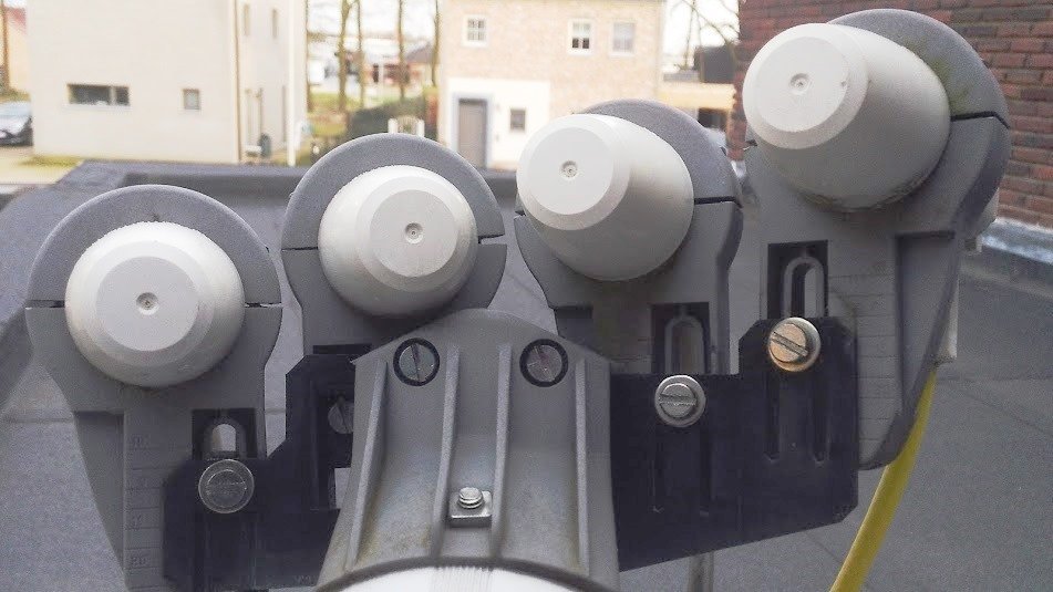

hogewoning Geplaatst: 20 januari 2024 Geplaatst: 20 januari 2024 Hoi, ik heb sinds een jaar of 3 een probleem met de ontvangst van de astra 19.2 satelliet in de wintertijd zoals nu gaat alles goed en is de signaal sterkte op zijn minst 70% maar gewoonlijk is het rond de 80%, het probleem begint zodra de temperatuur boven de 10 graden komt want dan zakt de sterkte van mijn signaal naar in het beste geval 30% meestal is het gewoon 0% met als gevolg dat het ondoenlijk is om naar de Duitse zenders te kijken. Mijn ontvangst van de andere satellieten astra 3, astra 2 en hotbird blijft in de zomer prima. Mijn set up is de volgende: Visiosat BIsatellite, 75 x 64cm schotel op het dak op een hoogte van ongeveer 17m de LNB;s zitten op een soort van rail de 4 LNB's zijn voor, astra 19.2E astra 23.5E, astra 28.3E en hotbird 13.0E het signaal gaat naar een disecq en dan naar mijn ontvanger een VU+uno 4K se. Hopelijk kan iemand mij helpen om een antwoord voor dit curieuze probleem te vinden. Dank hogewoning.

Tonskidutch Geplaatst: 21 januari 2024 Geplaatst: 21 januari 2024 winter met 10 graden Celcius is dus ook al een probleem in een diseqc zit niet veel elektronica maar als er een koude soldeerbreuk is werkt dat als een bimetaal => +10 geen contact lager dan 10 contact switch vervangen omdat je die vervangen hebt zou ik het eigenlijk niet meteen kunnen vastmaken aan iets van de hardware maar misschien maak je nog een paar foto's en graag ook de info over de materialen zoals de coax zelf Car Wash Rose Royce
Sprietje Geplaatst: 21 januari 2024 Geplaatst: 21 januari 2024 Beste Hogewoning Gezien het probleem en de zaken die je al hebt uitgesloten, komen we niet verder met de informatie die je tot nu toe hebt gegeven. Zou je me de coördinaten willen geven waar de schotel staat via een persoonlijk bericht. Ook een foto van de schotel van de voorzijde zou zeer welkom zijn.
Oplossing Sprietje Geplaatst: 21 januari 2024 Oplossing Geplaatst: 21 januari 2024 (aangepast) Er staan hele hoge bomen in de straat van wel 25 meter hoog schat ik in. Het kan haast niet anders dan dat die ene boom de oorzaak is want die staat precies in de richting van de Astra 19,2. Je mag van geluk spreken dat je de Astra 23,5 nog ontvangt. 21 januari 2024 aangepast door Sprietje
hogewoning Geplaatst: 21 januari 2024 Auteur Geplaatst: 21 januari 2024 Als ik het dak op ga zal ik nog eens heel goed gaan kijken in de richting van astra 1 misschien hebben jullie gelijk, het zou kunnen zijn dat ze precies voor astra 1 staan, ik zal laten weten wat het resultaat is van mijn klimpartij. In ieder geval bedankt voor het meedenken. hogewoning.
