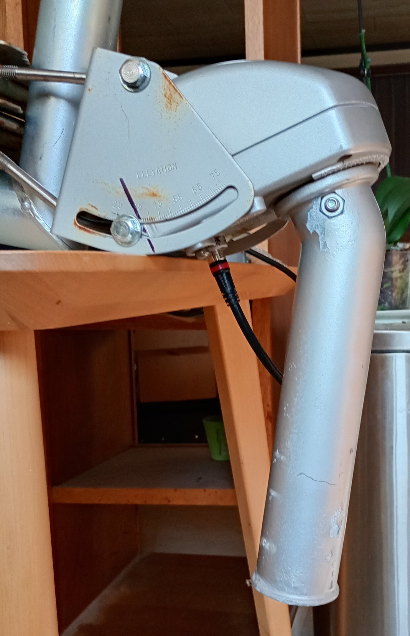

Ik weet het nu zeker. De titel heb ik heel goed gekozen. Vandaag is mijn klomp voor de 2de keer gebroken.
Even, maar dan ook heel even, terug naar af.
Wat een teleurstelling vandaag 18 mei moeten meemaken.
@stevenvc19 is komen helpen. ben hem heel dankbaar.
Ik ga het kort houden.

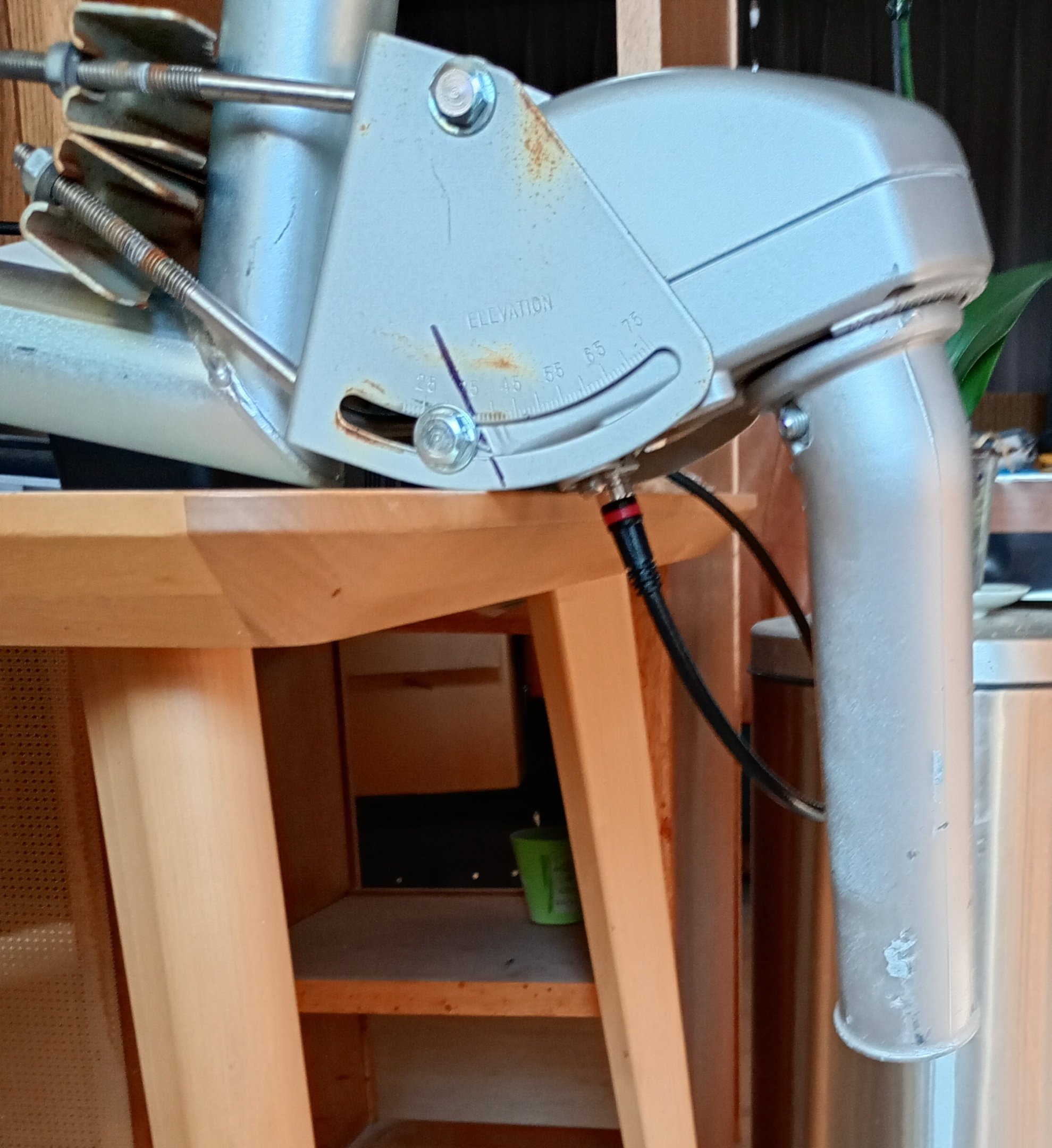

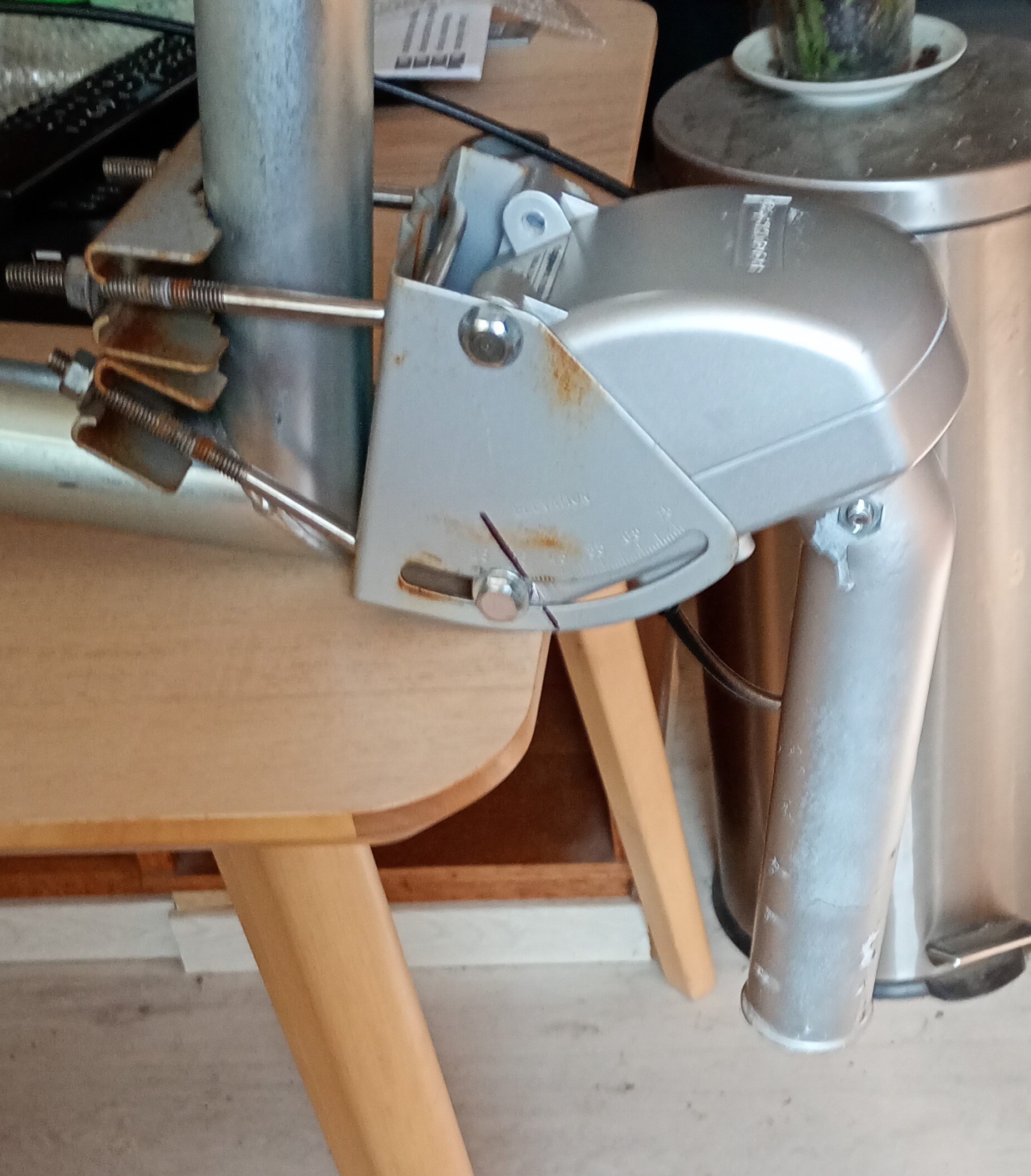

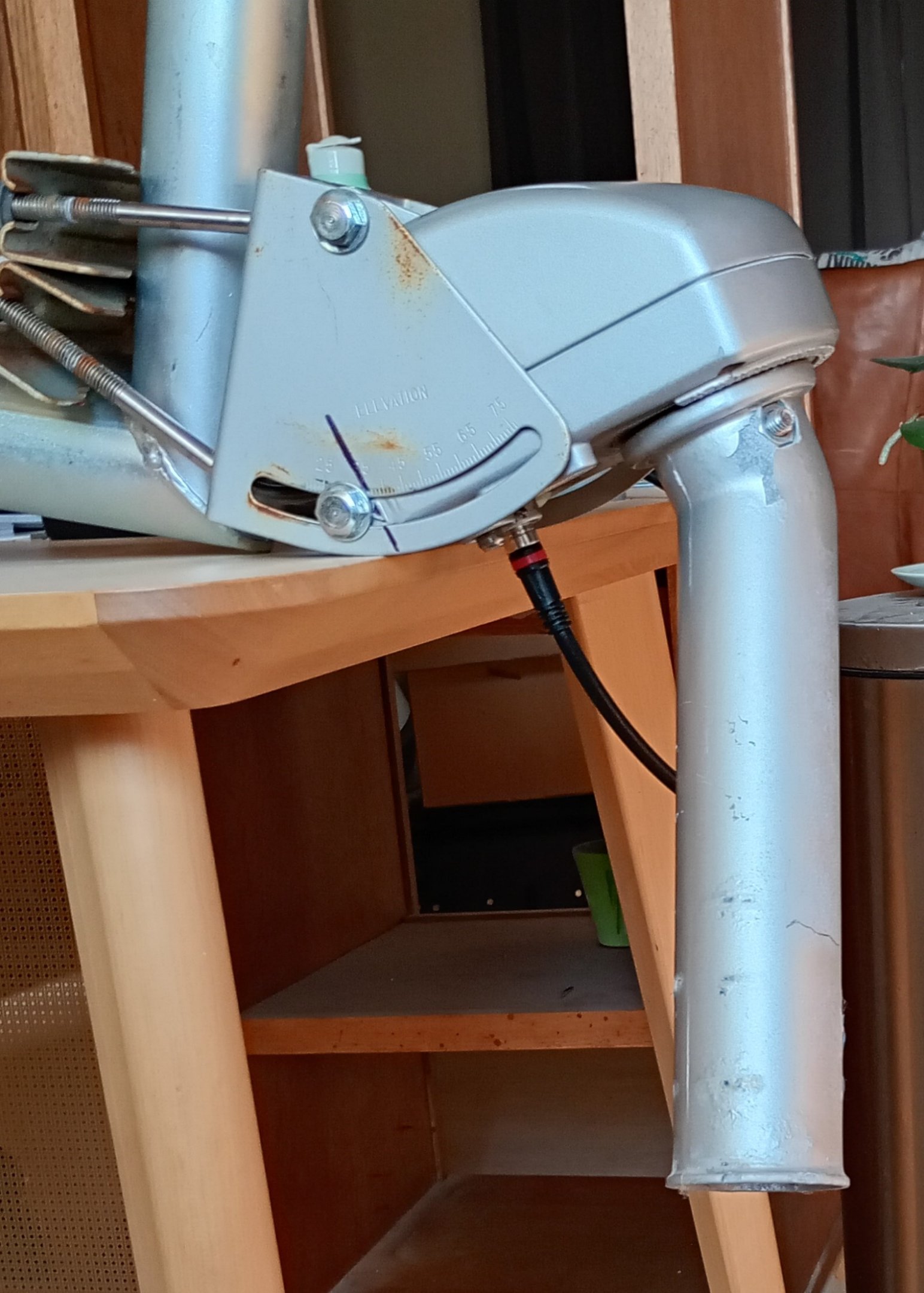

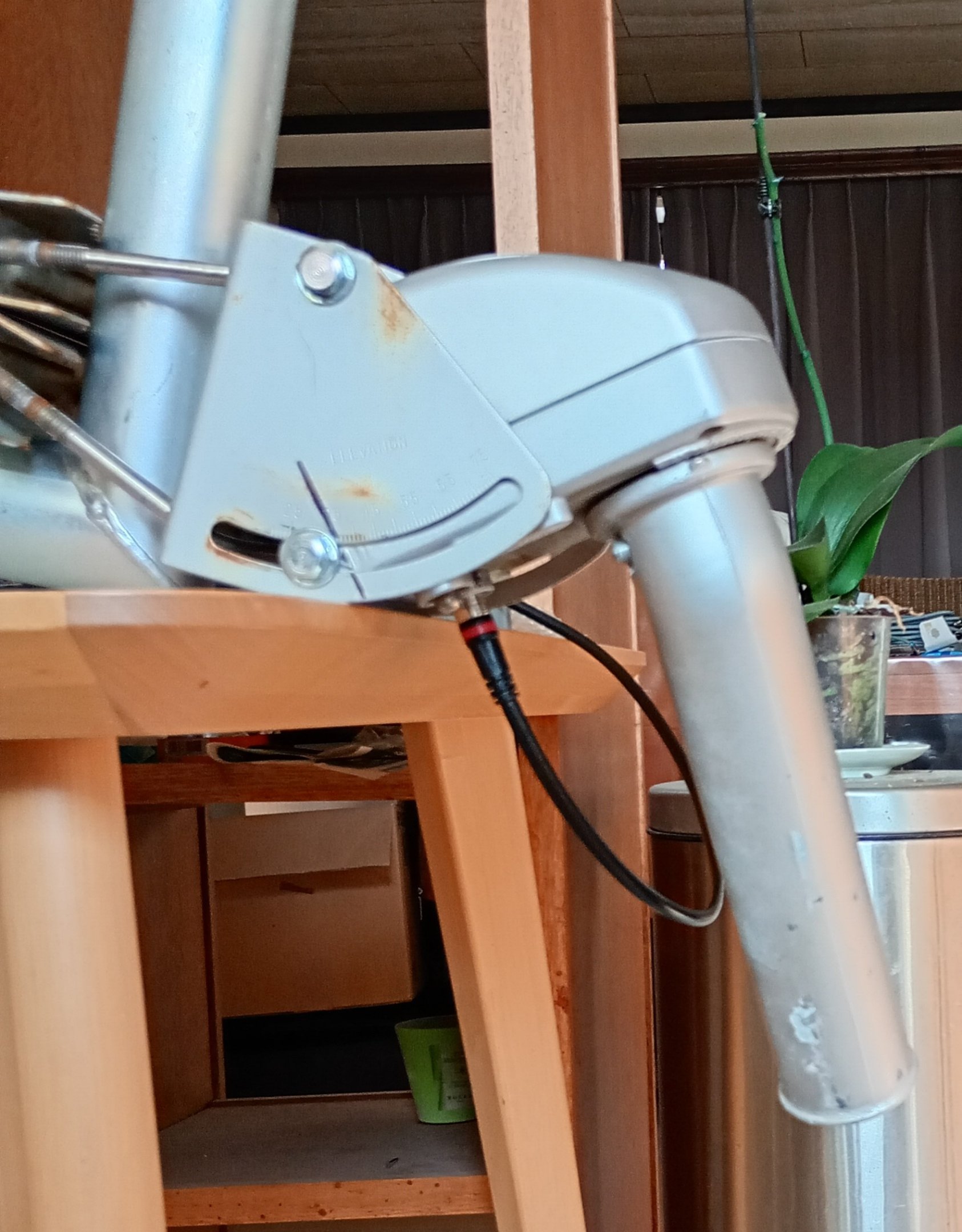

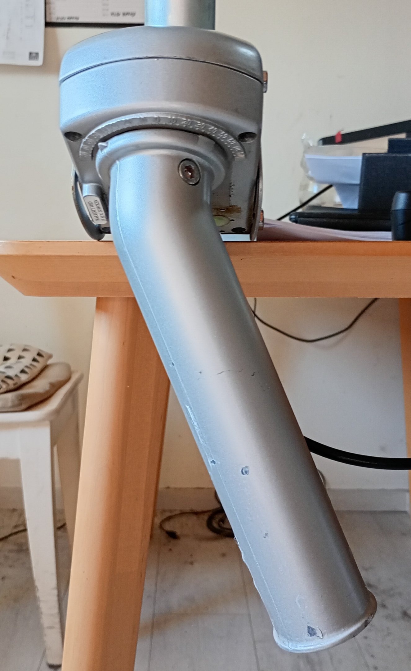

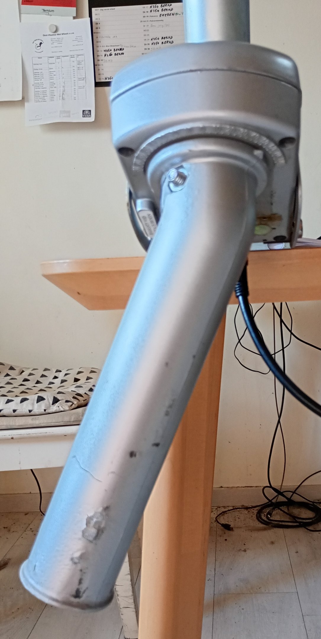

Motor wilt buiten niks doen. Of toch maar een heel klein beetje. Defect??
Schotel er af gehaald en motor op de test (in mijn geval de keuken) tafel.
De WS 6906 maar als voeding aangesloten. De testknop van de motor dan maar gebruikt.
Verdomd. Dat ding draait.
Een risico genomen. VU+ aangesloten.
Geloof het of niet. Motor luistert. Draait vrolijk mee naar de ingestelde sat positie.
Vollende stap die ik nu zal maken. Coax kabels grondig nakijken. Maar dan ook heel grondig.
Maar na meer dan 15 jaar ervaring als CATV tech, denk ik niet dat daar het probleem zit.
Niet vergeten dat ik ergens ooit beeld en geluid had.
Ik geef het nu zeker en vast niet meer op.

1 uur terug, BrunoVP zei:
Dat valt nog te bezien, dat kan door slecht contact zijn van een F-connector maar ook door slechte en/of lange coaxkabel. Voor je het weet, koop je tegenwoordig coaxkabel met een middenader van CCS wat staat voor  Copper Clad Steel wat betekent dat het een middenader van ijzerdraad is die een paar micron verkopert is.
Deze middenader geeft zoveel weerstand dat spanningsverlies optreed en de lnb en of motor te weinig spanning krijgt. Het is bijna niet te zien of je met CCS-coax te maken hebt, maar zet even een magneet tegen de middenkern, blijft die plakken heb je te maken met CSS coax.
Aan de non believers. Buiten deed de Moteck amper iets. Hier op mijn keukentafel draait ie als zot. Is te zeggen doet wat er gevraagd word.
Willekeurig sat's ingegeven. Gaande van 60°W tot 52,5°E. Alles aangestuurd door de UNO.
15 minuten geleden, mebo870 zei:
Lange coax zal het zeker niet zijn. De zwarte PE is max 10 meter. F-connectoren zijn van het gekrimpte type.
Dus zeker en vast van wij hier noemen geen vlindertype. Tevens is alles buiten voorzien van goede, denk ik toch, afschermkappen. Zowel op LNB als Motor.
Maar de kern? Daar zou je een punt kunnen in hebben. Moet en zal ik nakijken. Dank om dit ook naar boven te brengen.
43 minuten geleden, BrunoVP zei:
Ok, buiten doet ie het niet, binnen wel.
Heb je buiten een haakse knik in je coax?
ARRIS VIP 5202 voor KPN, voor satelliet: Ik werk met NanoXX 9800HD met een Lenson Heath 80cm Offset schotel, icm Scorpion Universal Quad Lnbf: Input=10.7-12.75GHz, Output=950-2150MHz, L.o.=9.75/10.6GHz, Conversion Gain: 60dB, Noise Figure: 0.1dB, Alles draaiende dmv USALS met een Stab Italia HH100 rotor.
Ik denk nu aan je bekabeling.
2 minuten geleden, D-box zei:
Ook hier hou ik echt rekening mee. Meer dan 15 jaar CATV ervaring.
  • Moderator
Meten is weten, als kabeltv technicus zal je weten hoe een ohm of universeelmeter werkt.
Al het andere is gissen.
Zo te oordelen komt er bijna geen spanning aan bij de rotor.
Op de antennekabel dien je onder belasting van de rotor en lnb 13 of 18 volt te meten.
