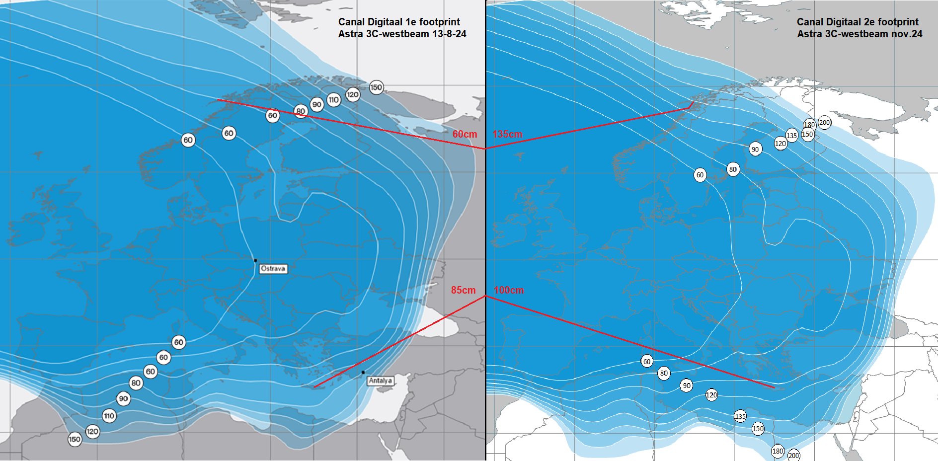

Sprietje Geplaatst: 16 november 2024 Auteur Geplaatst: 16 november 2024 11 minuten geleden, reynaertdevos zei: Alanya ligt in dezelfde band van schotelgrootte (90-120) als Kreta en ik heb goede ontvangst met 80cm (als het niet te hard regent). Ik zie Alanya op een precies 120cm schotel liggen en Kreta op 100-105cm. Dan zou het signaal op Kreta dus sterker moeten zijn dan in Alanya maar ja, dat is volgens het kaartje en het is maar zeer de vraag of dat klopt.

OFDM Geplaatst: 16 november 2024 Geplaatst: 16 november 2024 Ik zie dat ik veel te vroeg heb gedacht dat er een wonder is gebeurd. De footprint is dus alleen maar iets verschoven en het is nog niet voldoende. @Sprietje Dank voor de uitleg en ik vroeg inderdaad naar de mogelijkheden de footprint aan te passen omdat ik een verbreding van de footprint inschatte die er niet blijkt te zijn. De 2e gedachte was dat die 1,3 dB FEC verslechtering zich alsnog wreekt. Maar nog iets anders: Waar gaan die diameter getallen vanuit als regenreserve? Bij ons staat 60 cm en mijn praktijkervaring leert dat zo'n 3 tot 4 dB reserve te realiseren. Maar ik lees hier dat men op Kreta (en andere) van bijna nul reserve uit moet gaan om de aangegeven diameter waar te maken. Nu regent het daar weinig en zou je dat wel kunnen maar daar gaat het niet om. Het zou consequent moeten zijn.
Sprietje Geplaatst: 16 november 2024 Auteur Geplaatst: 16 november 2024 Ja, dat is altijd de vraag als ze bij een footprint de schotelmaat er bij zetten i.p.v. de veldsterkte. Van welke parameters ga je dan uit en dan ook nog eens of je de schotelmaat op de breedte van de schotel meet of de hoogte.
OFDM Geplaatst: 16 november 2024 Geplaatst: 16 november 2024 (aangepast) 56 minuten geleden, Sprietje zei: Ja, dat is altijd de vraag als ze bij een footprint de schotelmaat er bij zetten i.p.v. de veldsterkte. Van welke parameters ga je dan uit en dan ook nog eens of je de schotelmaat op de breedte van de schotel meet of de hoogte. Dan lees ik het als een advies maat waar de gemiddelde consument tevreden mee zal zijn. Maar dat geeft wel ruimte aan creatief omgaan met de waarde. Goede opmerking, het staat er niet bij... 16 november 2024 aangepast door OFDM

OFDM Geplaatst: 16 november 2024 Geplaatst: 16 november 2024 18 minuten geleden, Mojo zei: Joh wat denk je. - Een autofabrikant geeft aan dat de auto 1 op 20 rijd. - CD geeft aan dat een schotel van 80 cm genoeg is. Even serieus; Ik ben het redelijk eens met de 60 cm en de gemeten marge (maar niet met de FEC versobering). Daarmee kun je een normale regenbui wel aan. Dan zou het bij 80 cm veel minder zijn dus een smokkelwaarde. Een niet lineaire smokkelpraktijk.
Sprietje Geplaatst: 17 november 2024 Auteur Geplaatst: 17 november 2024 Vooral in het noorden is het signaal volgens de tweede aangeleverde footprint flink zwakker geworden. Werd in de eerste footprint een bepaald punt in Noorwegen nog aangegeven met een schotel van 60cm, in de tweede footprint is ineens een schotel van 135cm nodig. Op Kreta in het zuiden zou eerst een schotel van 85cm nodig zijn, volgens de tweede footprint een schotel van 100cm. Ik ga er van uit dat niet Canal Digitaal deze footprints getekend heeft maar SES-Astra. Merkwaardig is het dan wel dat er nu verschillende footprints circuleren. We mogen er denk ik wel van uit gaan dat de eerste footprint die Canal Digitaal presenteerde de prullenbak in kan.

OFDM Geplaatst: 17 november 2024 Geplaatst: 17 november 2024 (aangepast) Ik heb even iets uitgepuzzeld. Helemaal bij de start van het onderwerp stond een kaart met dBW footprint veldsterkte. Nederland was daar binnen de eerste ring 54 dBW. Omdat er hier nooit een dB is veranderd is dit mijn 3 a 4 dB marge bij 60 cm. Precies de 7e ring wordt met 44 dBW aangegeven en op latere kaarten is dit 180 cm. Dit klopt precies want 3x zoveel diameter is 10 dB winst. Wat me nu opvalt is dat het linker kaartje nog de "telfout" heeft met 3 ringen van 60 cm. Als je die corrigeert en gewoon doortelt zie je wel dat Kreta lager is geworden in diameter en dat komt overeen met de praktijk ervaring. Dat de rechter kaart nog niet wordt gehaald is een ander verhaal maar de diameter zou dus overeen moeten komen met de marge in Nederland. 17 november 2024 aangepast door OFDM
OFDM Geplaatst: 17 november 2024 Geplaatst: 17 november 2024 (aangepast) Op 13-11-2024 om 18:22, Frans B zei: hier , kreta 12,6 dB op de 11856 V. Dus wel een stuk sterker vergeleken de vorige omschakeling. ik ben niet veel online, helaas gezondheidsproblemen...... Ik citeer deze even opnieuw. Die 12,6 dB komt wel ongeveer overeen met de kwaliteit in Nederland op 60 cm. Je hebt zelf een grotere schotel dan 1 meter maar dat kan ik niet terugvinden. Ergens denk ik dat het dan toch wel klopt dat 80 cm nog steeds te weinig is. Niet ten opzichte van Astra 3b maar ten opzichte van de laatst gepubliceerde footprint. 17 november 2024 aangepast door OFDM
OFDM Geplaatst: 18 november 2024 Geplaatst: 18 november 2024 (aangepast) Op 18-9-2024 om 09:28, Frans B zei: Hier op kreta van 13,5 dB naar 9,9dB . Ontvangst met een 1.30m schotel. RTL4 freq 11856. Ik heb even wat nagerekend. Een 1,3 meter schotel levert theoretisch een winst van 4,2 dB ten opzichte van 80 cm. Mijn meter balanceert bij 8,5 dB signaal ruis precies op de rand van uitval. Dat komt bijna overeen met jouw 12,6 dB - 4,2 dB. Ze moeten echt die FEC verslechtering compenseren, samen toch ruim 2 dB. Uitgaande van de 12,6 dB en de door Sprietje aangegeven 100 cm zou de signaal ruis verhouding uitkomen op 10,3 dB. Dat is een marge van 1,8 dB en dat is duidelijk minder dan in Nederland. 18 november 2024 aangepast door OFDM
