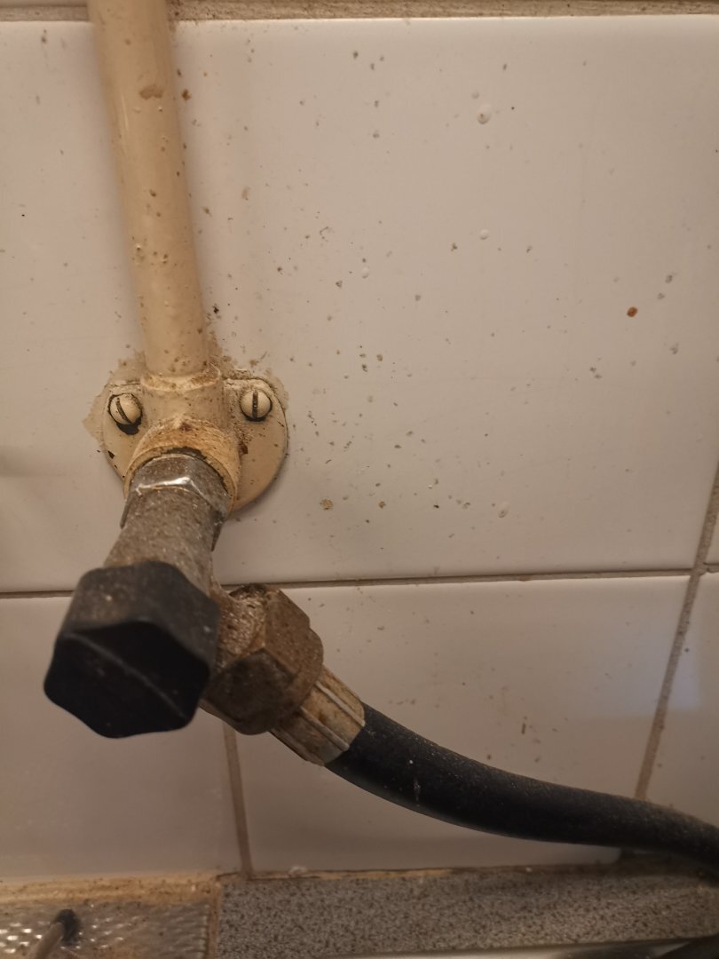

@trust had helemaal gelijk. Eerst doorslijpen met dunne doorslijpschijf, gaat er precies en snel. Daarna opschonen en afbramen met schopeerschijf.
Plaatsen van nieuwe kraan met knelkoppeling bleef wel lekken, aansteker bij koppeling gaf kleine vlammetjes. Met 2e tule dan toch dicht gekregen, met redelijk wat kracht en goed passende moersleutels.
Mischien toch beter solderen, maar eerst een goede keukenbrander kopen ;) die heb ik nog niet.....

Op 16-5-2025 om 21:34, moonchild zei:
In de keuken moet een nieuwe gaskraan komen en de 90 graden koppeling vedwijnen.
Kunnen we de hoofdkraan sluiten. De slang afkoppelen en de kraan verwijderen. En dan met een haakse slijper de leiding doorslijpen. Of moet er toch nog iets met het in de leiding aanwezige gas gebeuren? Wie heeft er in de praktijk ervaring mee, dus niet enkel theorie......

Op 21-5-2025 om 21:22, moonchild zei:
Vaak wordt de fout gemaakt het  buiseinde helemaal in de knel koppeling te steken . Bij het aandraaien moet dan de knelring
niet alleen comprimeren maar tijdens dat ook nog verschuiven .
Steek je de buis er 2 mm minder diep in krijg je een betere afdichting
Altijd even met een brandende lucifer controleren of er ergens gas ontsnapt.
