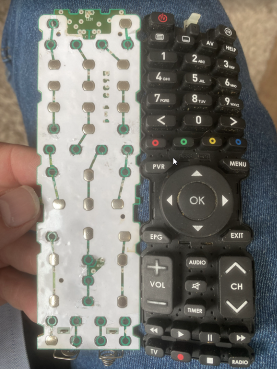

Spannend, boeiend, maar wat is die aanpassing dan, of is dat waar wij achter moeten zien te komen ?
Of,  je hebt bepaalde knopjes buiten functie gesteld ?
