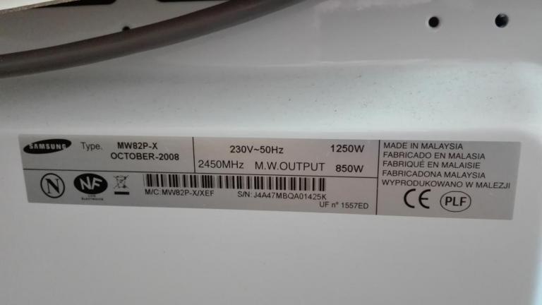

Zijn die gegevens nog actueel? ik zou even willen inloggen, voor een samsung microgolfoven mw82p-x maar krijg time-out.

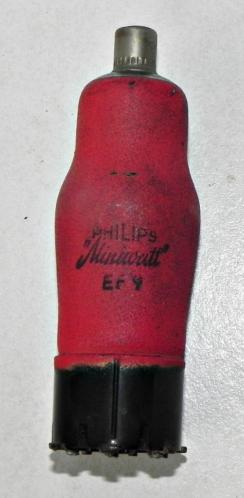

vervang eens de hf pentode (pos nr B2)  dit is een  EF9 buis
Ik had nog een identieke 680a.
Alle buizen uitgewisseld maar geen verschil.

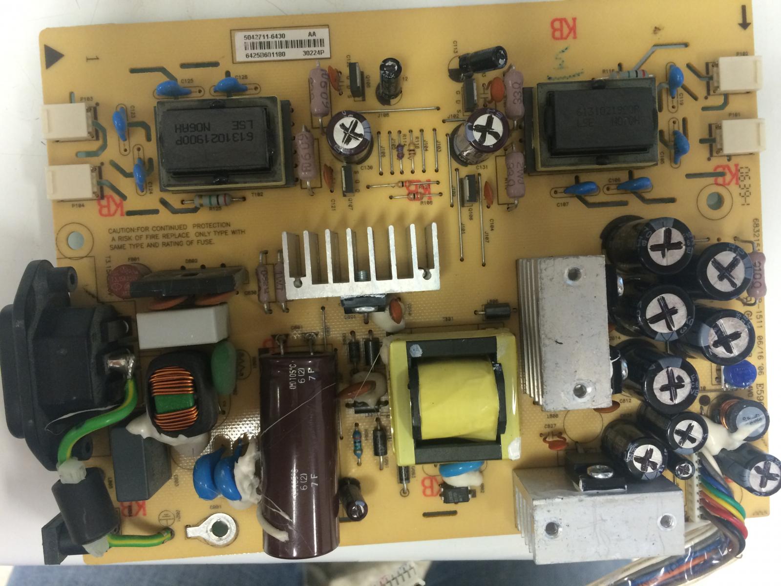

Heeft iemand misschien het schema van een Dell 1707FPVt monitor? Monitor gaat aan en beeld valt meteen weg. Scherm en digitale gedeelte werken goed. Zit in de voeding, waarvan alle condensatoren al zijn vervangen.
System Administrator (niet van deze site)
controleer de power on-off switch
zie je wel een led branden ? of knipperen is hij groen ?
aangepast door Steve
Ik heb 2 dezelfde monitoren. Heb de voedingsprint omgewisseld en het probleem ging naar de andere monitor. Bij het aanzetten gaat het backlight even aan en weer uit. Groene powerlampje blijft branden. Deze storing komt vaker voor, maar dan is het het buisje. Nu dus niet.
Controleer de zekering PF1 (3 amp)deze lijkt op een weerstand.is deze goed controleer dan de transistoren :
Q751= FU9024N9
Q760=2SC5707
Q759=2SC5707
en soldeer de inverter trafo`s goed door
Ga ik morgen doen! Ik heb alles al doorgemeten, maar zal deze tip zeker nog nalopen. Laat het resultaat van me horen.
