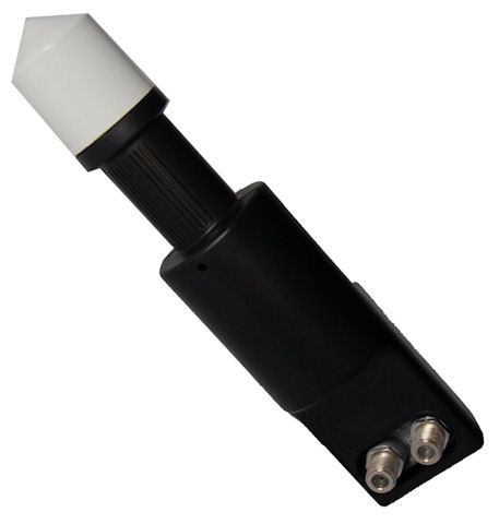

ik heb van het weekend geprobeerd om mijn monoblock twin maximum lnbs te vervangen voor inverto twin lnbs. Nu heb ik een lnb houder van 4 koppen van triax. Maar als ik de astra 19,2 rechts (wanneer je voor de schotel staat) eropzet helemaal tegen de houder aan dan heb ik geen beeld. Wel als ik hem er links opzet op astra 3 ook beeld alleen doet hotbird het dan niet. Ik denk dus dat ik mijn schotel moet draaien aangezien ik de positie van de schotel heb laten staat zoals die uitgericht was om hotbird en astra 1 te ontvangen

Ik heb vandaag even aan mijn opstellingen zitten kloten. Nu heb ik dus ipv van een monoblock twin met hotbird en astra 1. Nu heb ik een opstelling met 3 lnbs dus hotbird astra 1 en astra 3. de hotbird links van de triaxhouders (achter de shcotel gezien) en de astra 1 en astra3 rechts van het midden van de triaxhouder (achter de schotel gezien).
Ik heb ontvangst op alle lnbs. Nu ontvang ik op astra 3 de regionale kanalen en bijvoorbeeld sporza hd ned 2 hd etc. Maar ik wil juist eredivisielive 2 ontvangen daar heb ik geen beeld op dat geld ook bijvoorbeeld voor rtl7 hd en sbs hd. Iemand een oplossing hiertvoor?
Dat is echt een kwestie van finetuning. Zet de signaalzoeker in je tuner handmatig op transponder op Astra 23,5 11739.00 V - 27500. Als je al signaal hebt op andere transponders, begin dan met de scheefhoek (skew) van de LNB millimeter voor milimeter te verdraaien. Zet eerst een streepje in het midden van de LNB, zodat je de oorspronkelijke stand terug kan vinden.
Geeft dat geen effect dan zet je de LNB terug 'op het streepje'.
Stap 2 is dan -millimeter voor millimeter- de 'oost-west' richting bijstellen. Omdat het om millimeters gaat, draai ik gewoon de LNB een ietsie-pietsie naar links of rechts. Geef de signaalzoeker een paar seconden de tijd om een 'lock' te maken.
Geeft dat ook nog geen resultaat, dan proberen de elevatie hoek (boven/onder), iets bij te stellen door de hele arm ietsie pietsie omhoog te duwen of omlaag te trekken- Voorzichtig!
Denk eraan om af en toe, maar in ieder geval na elke stap, te switchen naar een transponder die al wel signaal geeft en kijk of het signaal daar sterker of zwakker wordt.
Astra 3B vraagt om een hele precieze afstelling vanwege alle HD kanalen, maar als er eenmaal een lock is, dan zijn de meeste tuners erg bereidwillig mee te werken.
Zodra je na stap 1, 2, of 3 een lock hebt, alle stapjes heel voorzichtig nog eens herhalen, totdat je het beste signaal krijgt.
Gebruik voor deze stapjes GEEN externe signaalzoeker à la Lidl omdat die teveel van de signaalsterkte wegtrekt.
Hier in Noorwegen heb ik op die transponder een SNR van 13.70, een AGC van 99% en een BER van 0; en dat terwijl ik aan de rand van de 23,5 'Europa footprint' zit.
Succes ermee, en laat even weten als één en ander wel of niet gelukt is.
