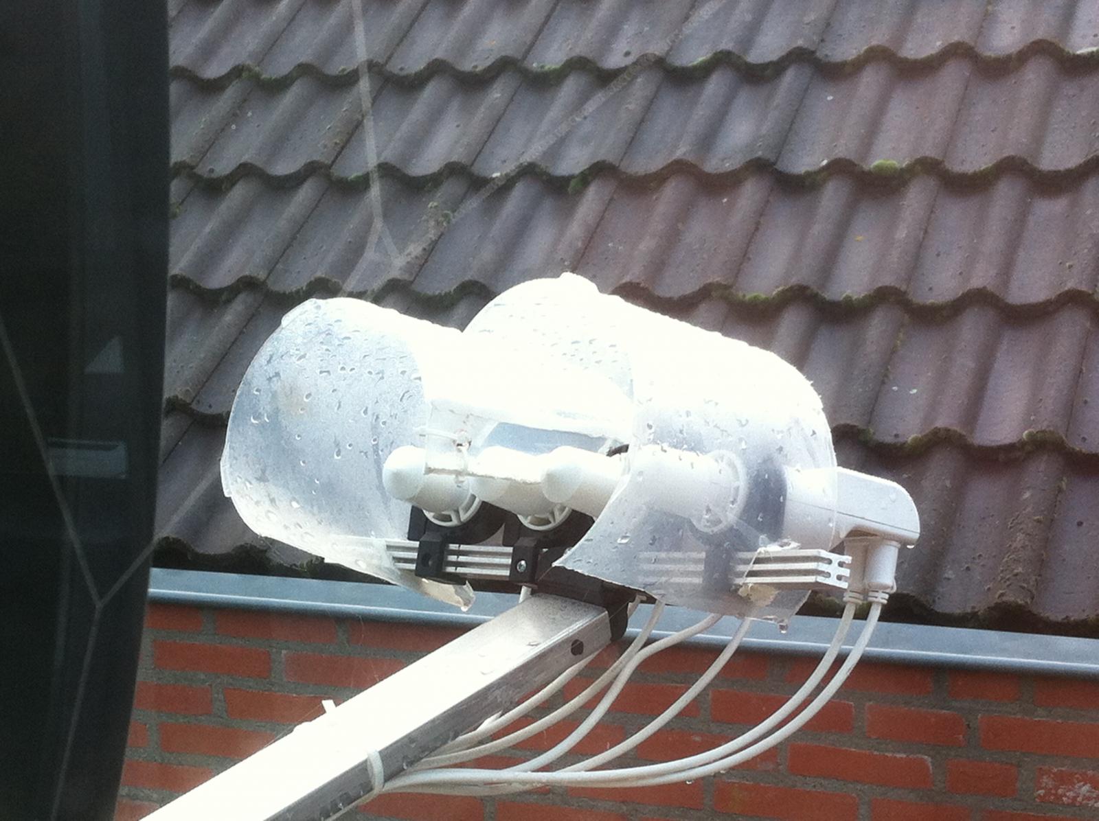

indd geen slechte ontvangst momenteel met die venton rocket's maar het zal mij benieuwen als het regent
want ik heb dezelfde gehad en bij de minste geringste bui kon ik een boek pakken want het tv beeld kon ik vergeten

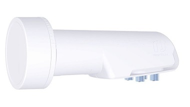

Op een Triax 78 zul je met smalle lnb's moeten werken en die zijn nu eenmaal gevoeliger voor regendruppels dan gewone lnb's.
Op een Triax 88 of soortgelijke schotel, kun je wel gewone lnb's plaatsen.

dit was mijn opstelling met die venton's rocket s lnb
je ziet dat ik er een kap opgemaakt had maar ondanks dat viel me het beeld al weg met  een beetje goeie bui

Ik heb al de nodige van die dingen vervangen, omdat men bij regen steeds uitval had.
ik zou alles voor de zekerheid snel ruilen voor een triax 88 en 4 keer  inverto premium quad dan weet je dat je  bij regen toch gewoon tv ken kijken
p.s ik ben zelf momenteel bezig met die nieuwe inverto 's essential quad lnb's
en ze doen niet onder voor de ultra
enigste nadeel je moet tule's gebruiken voor je connector te beschermen  maar voor de rest werken ze perfect
