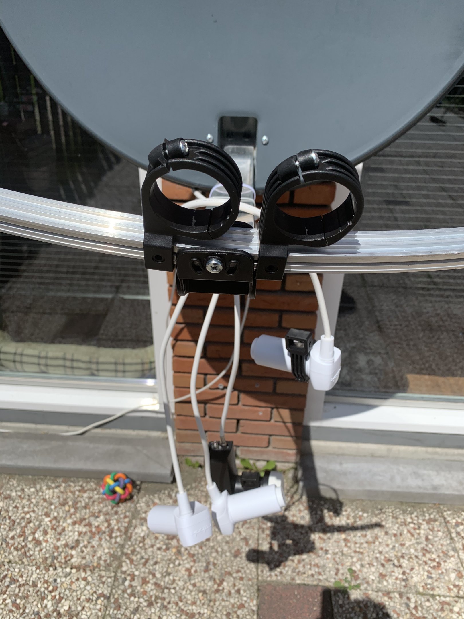

Op welke manier moet beide lnb houders op de triax rail geschoven worden? Daar bedoel ik mee beide Astra’s in het midden.

Op welke manier moet beide lnb houders op de triax rail geschoven worden? Daar bedoel ik 5096D228-C0FE-4BC8-833E-93F1F456CDC9.thumb.jpeg.68004177f2af0557a1345a721e81cf40.jpegmee beide Astra’s in het midden.

Wat is de afstand van de 2 middelste lnb houders? Of zit ik ze verkeerd erop.
U gebruikt een Sab multifeedhouder. Montage van lnb's is al beantwoord in deze topic voor u.
