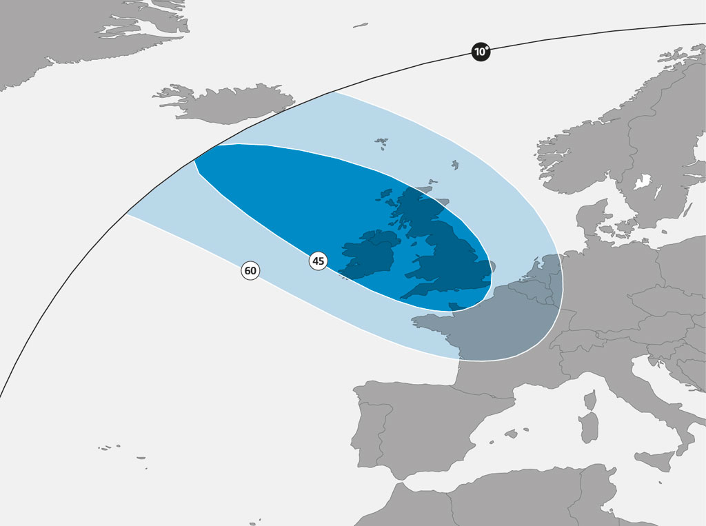

De footprint van de Astra 1N is nu door Astra SES bekend gemaakt:
Als je naar deze site gaat van SES.com
http://www.ses.com/4232618/fleet-coverage
en je klikt op “Fleet & coverage, en kiest dan voor de Astra 1N, dan kom je op deze site:
https://sat.ses.com/webservice/images/7407901
En hier staat nu de nieuwe footprint die wekenlang niet te zien is geweest.
Valt helemaal niet tegen en het lijkt er op dat die met een grote schotel nog steeds in Spanje te ontvangen is. Alle Multytenne en TripleSat gebruikers kunnen dus gerustgesteld zijn, ze kunnen de Engelse zenders gewoon blijven ontvangen in Nederland en België.
aangepast door Satkijker
Wat betekend die 45 en 60 op de foto? En wat is het verschil tussen het donkelerblauwe gebied en lichtblauwe. Spanje valt er toch buiten als je naar de kaart kijk.

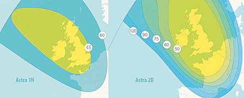

Das nog wel andere koek dan de Astra 2D beam. Ik denk dat de overspill nu wel heel veel minder is..

Die 45 en 60 op de footprint betekend dat in die gebieden de Astra 1N met een 45 resp. 60cm schotel te ontvangen is. Je schrijft “Spanje valt toch helemaal buiten de kaart” . Ja met een 60cm schotel wel maar kijk maar eens naar de bijlage. Daar is de footprint van de Astra 1D met die van de Astra 1N vergeleken. Als je nu goed kijkt, zie je dat beide footprints met een 60cm schotel tot ongeveer aan de Gironde in Frankrijk komen. Als je deze twee footprints dus vergelijkt, komt de Astra 1N ook tot in Spanje echter net iets minder ver.

Dus met een TripleSat schotel (=45cm) kan je de Astra 1N niet ontvangen dus? Dus dat betekend dat ik de Britse zenders die naar de Astra 1N gaan straks niet kan zien meer?
