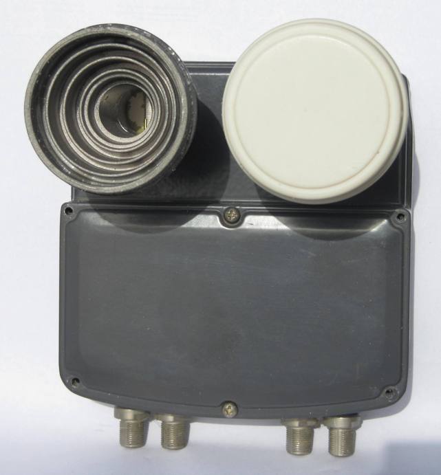

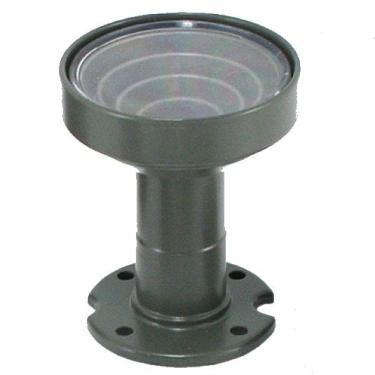

Sprietje Geplaatst: 26 oktober 2011 Geplaatst: 26 oktober 2011 Hierbij nog twee afbeeldingen van feedhorns: De eerste is een feedhorn voor een flens-lnb die bij primefocusschotels gebruikt wordt. De tweede is een monoblock Astra 1-Hotbird waarvan bij één lnb de plastic kap is verwijderd.

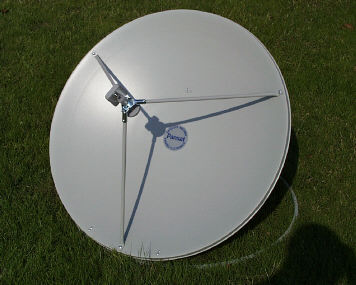

Sprietje Geplaatst: 27 oktober 2011 Geplaatst: 27 oktober 2011 Beste Earthfinder Een flens-lnb past alleen maar op een primefocus-schotel en die gebruiken we niet in Nederland voor de reguliere satellieten. Zie een primefocus-schotel met flens-lnb als bijlage.
Gast Togan Geplaatst: 27 oktober 2011 Geplaatst: 27 oktober 2011 Ik heb zo´n Prime Focus (160 cm.) met flens LNB. Gebruik deze voor de "moeilijke" frequenties van Astra 1 Voor de Nederlandse HD-zenders, had ik een 120 cm. offset-schotel met "normale" LNB. Daar ik deze schotel wilde gebruiken voor de "Arabsat", moest ik gaan experimenteren. Heb, met "Ty-wrap bandjes" de gewone LNB aan de flens LNB bevestigd en dat bleek een goede zet. Normaal is een gewone LNB niet bedoeld voor een Prime Focus, maar het resultaat is verbluffend, terwijl de LNB eigenlijk "out of focus" in de schotel hangt. Kwaliteit en ontvangststerkte gingen wel 8% omhoog. Dus wat knutselen kan tot leuke resultaten leiden.

Drs. IJzerbout Geplaatst: 28 oktober 2011 Geplaatst: 28 oktober 2011 Hierbij nog twee afbeeldingen van feedhorns: De eerste is een feedhorn voor een flens-lnb die bij primefocusschotels gebruikt wordt. Dit is onjuist. De eerste feedhoorn is ook voor een offset-schotel. Bij een offset-schotel is de feedhoorn altijd trechtervormig. Bij een primefocus.schotel moet de feedhoorn vlak zijn. “On ne voit bien qu´avec le cœur. L´essentiel est invisible pour les yeux”.
Drs. IJzerbout Geplaatst: 28 oktober 2011 Geplaatst: 28 oktober 2011 Beste Earthfinder Een flens-lnb past alleen maar op een primefocus-schotel en die gebruiken we niet in Nederland voor de reguliere satellieten. Zie een primefocus-schotel met flens-lnb als bijlage. Ook dat is onjuist. Je kunt een flens LNC heel normaal op een offset-schotel plaatsten mits de juiste feedhoorn gebruikt wordt. “On ne voit bien qu´avec le cœur. L´essentiel est invisible pour les yeux”.

Sprietje Geplaatst: 28 oktober 2011 Geplaatst: 28 oktober 2011 @Drs.IJzerbout schrijft: “Dit is onjuist. De eerste feedhoorn is ook voor een offset-schotel. Bij een offset-schotel is de feedhoorn altijd trechtervormig. Bij een primefocus.schotel moet de feedhoorn vlak zijn.” Dit klopt helemaal, ik kon alleen zo snel op internet geen vlakke feedhorn vinden van voldoende afbeeldingskwaliteit waarbij ook de flens goed zichtbaar was. Bovendien vond ik het voor de vraagsteller minder belangrijk. Het ging mij om een losse feedhorn met flens in vergelijking met de reguliere lnb met geïntegreerde feedhorn voor offsetschotels.
