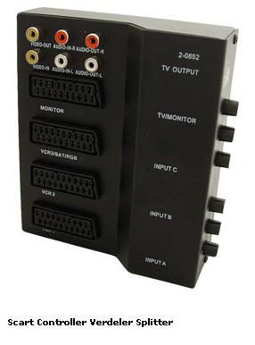

Je kunt ook een Scart Controller Verdeler Splitter nemen, daar mee
moet het lukken, ze zijn er ook met een afstandsbediening
