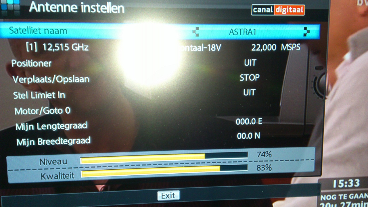

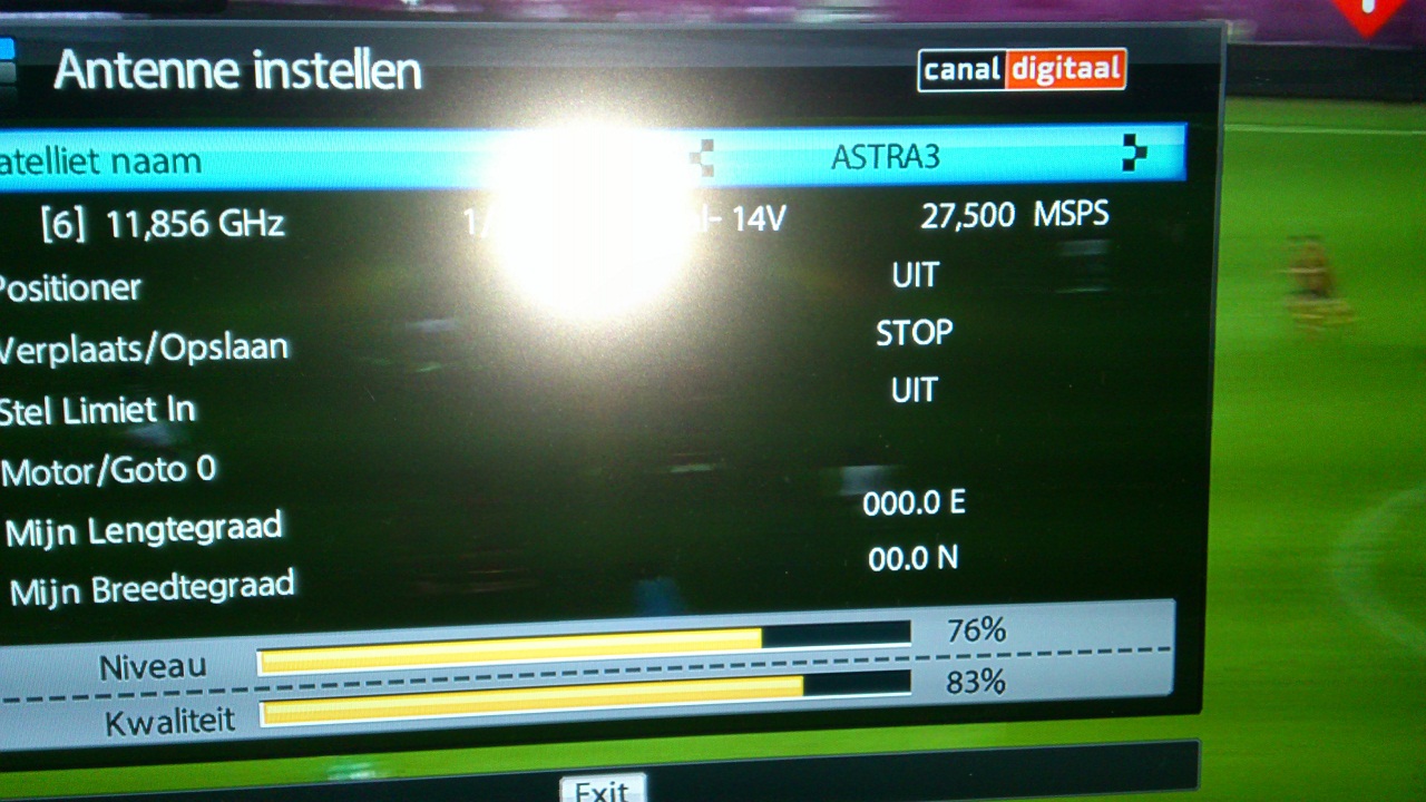

Hierbij ook even mijn waarde's op Astra 1 en 3, zie foto's
Ik heb weinig te klagen over dit ontvangertje, ik gebruik een 64 cm Triax schotel.
O ja, ik heb de Astra 3 lnb in de houder zitten, dat maakt ook verschil!
