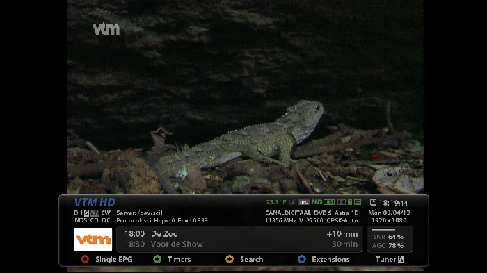

Seba Geplaatst: 9 april 2012 Geplaatst: 9 april 2012 Hoi allen, Ik probeer om 4:3 uitzendingen 'fullscreen' op mijn tv te krijgen. Weet iemand welke setting ik moet instellen? * VU+Ultimo & VU+Duo (VIX), DM500 (OpenPli) * Triax 110cm Astra 1 + 2 + 3 + Hotbird | Triax 78cm Astra 1 + 3 | WaveFrontier T90 (*nog op te stellen*) * PopcornHour C200 * Synology DS-1010+ & DX510
Moderator wiz Geplaatst: 9 april 2012 Moderator Geplaatst: 9 april 2012 menu/instellingen/av instellingen. Daar moet als het goed is een 4:3 setting zijn die normaal gesproken op letterbox staat of pillarbox. Als je die aanpast naar ik meen stretched dan zal het beeld worden opgerekt zodat het beeldvullend wordt. Let wel, de verhoudingen zijn daarmee wel om zeep VU+ Duo4kSe met VTi VU+ duo2 met VTi Triax 78, astra 1,2,3, HB
Seba Geplaatst: 9 april 2012 Auteur Geplaatst: 9 april 2012 Bedankt, Zo ver was ik al geraakt en dit werkt indedaad zo goed als altijd. Echter voor deze bepaalde uitzending van VTM ging dit niet. Heel raar. Kan het zijn dat ze (de zender) iets speciaals meesturen waardoor de receiver dit niet als 4:3 gaat herkennen? Maw. een fake-16:9 meesturen of iets dergelijks? * VU+Ultimo & VU+Duo (VIX), DM500 (OpenPli) * Triax 110cm Astra 1 + 2 + 3 + Hotbird | Triax 78cm Astra 1 + 3 | WaveFrontier T90 (*nog op te stellen*) * PopcornHour C200 * Synology DS-1010+ & DX510

Moderator wiz Geplaatst: 10 april 2012 Moderator Geplaatst: 10 april 2012 was dat niet op de hd variant van vtm waar dat niet lukt? VU+ Duo4kSe met VTi VU+ duo2 met VTi Triax 78, astra 1,2,3, HB
Tonskidutch Geplaatst: 10 april 2012 Geplaatst: 10 april 2012 (aangepast) Dat zal wel moeten, wiz Op VTM_HD zijn wel eens programma's uit de oude doos met een 4:3 beeldverhouding die op HD resolutie worden uitgezonden. Het oprekken van 4:3 beeldverhouding naar 16*9 geeft (naar mijn mening) niet de beste weergave op een HD TV of HD Ready TV. dat is alsof je een halfkleinbeeld diapositief 24x18mm wilt uitvergroten naar 24*36mm op je dia projectie scherm. Die beeldbewerking, oprekken en verschalen kan natuurlijk wel met de digitale receivers maar je hebt slechtere beeldkwaliteit en de hoofden van acteurs worden breder alsook zie je een vreemde vertekening naar de randen. In sommige gevallen zie je ook een wolliger beeld met meer artefakten. Doet me denken aan die stripverhalen van Robbedoes, waar zijn tv een scheef gezicht weergeeft van de nieuwslezer en als hij de man dan op straat tegenkomt, heeft die man een scheef gezicht ciao 10 april 2012 aangepast door Tonskidutch Revelations, Sunset Mix Alina Kiya, Full Intention

Seba Geplaatst: 10 april 2012 Auteur Geplaatst: 10 april 2012 Lol, Ok ik weet dus dat het aan VTM HD ligt 't is gewoon spijtig dat, als ik 4:3 wil bekijken als 16:3, dit niet kan omdat bvb een VTM dit "verkeerd" gaat doorsturen. Korte samenvatting: Wil je 4:3 uitzendingen van VTM HD op volledig beeld? Zap dan naar VTM (SD) * VU+Ultimo & VU+Duo (VIX), DM500 (OpenPli) * Triax 110cm Astra 1 + 2 + 3 + Hotbird | Triax 78cm Astra 1 + 3 | WaveFrontier T90 (*nog op te stellen*) * PopcornHour C200 * Synology DS-1010+ & DX510
