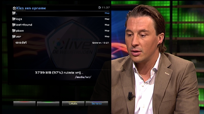

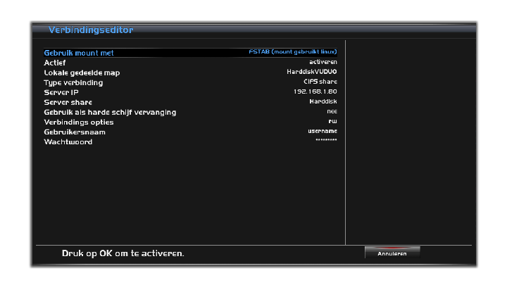

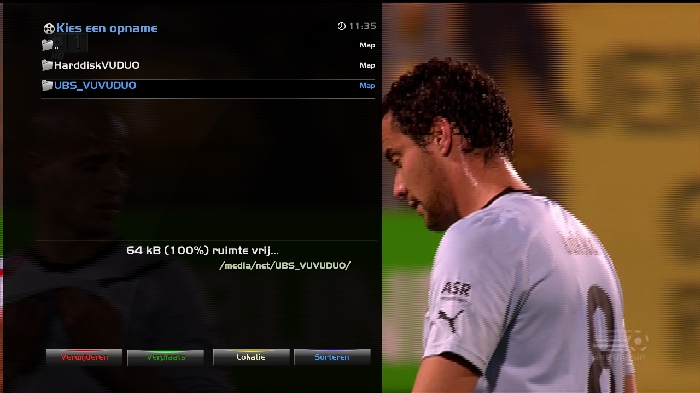

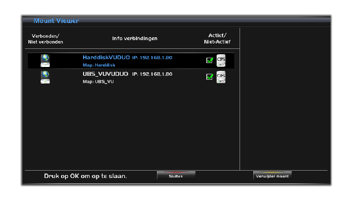

post-48088-0-79946200-1334428517_thumb.pngpost-48088-0-93979700-1334428525_thumb.pngpost-48088-0-95370700-1334428534_thumb.png

Toppert,
je wilt toch van dm500HD naar VU mounten?
dan moet je dat in de DM instellen in het mount beheer (niet in de VU)
of bergijpen we elkaar nog steeds niet
Op mijn DB speel ik alles af wat op de HD staat van de VU
dus op de VU doe je niets met mounts (ip adres = 80 ?)
op de dm500hd stel je alles zo in als op je afbeeldingen.
ciao

Waarschijnlijk had de DB een verwijzing ergens naar toe
Ik wil namelijk de picon's van 13/19,2/23,5/28,2 graden gebruiken en die staan dus ook op de usb
Omdat het nog niet werkte dacht ik ik download ze op nieuw vanaf de feed op de usb
Nu ik de 19,2 gepakt maar kon deze alleen naar de flash downloaden want hij gaf de usb niet weer
Dit dan maar gedaan en direct op exit gedrukt waarna dit stopte
En ja hoor hij ziet picon's
Nu ga ik er maar vanuit dat hij de picon's ook van de usb gebruikt want hij leest ook de picon's van de 13/23,5 en de 28,2 graden en die had ik dus niet gedownload voor de DB
Het mooie is ik kan nu ook de epg op de usb weg laten schrijven
