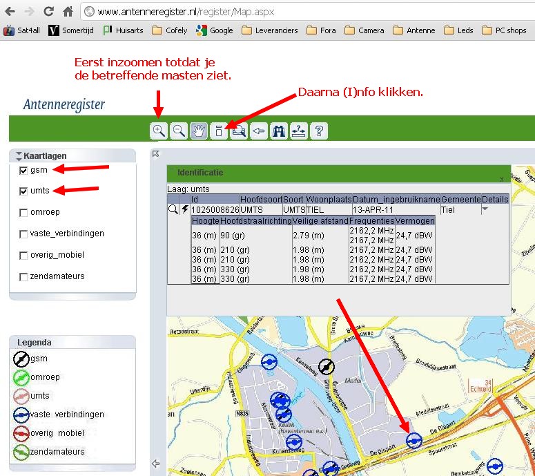

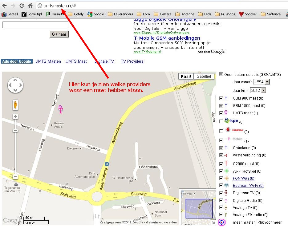

Het aantal graden t.o.v. het noorden is te achterhalen, althans voor Nederlandse masten.
Zou je mij de link kunnen geven waar ik dat vinden kan ?
De voor mij aangewezen gsm paal staat in Born Limburg (t-mobile)
Zie de screenshots, daar staan ook de url's bij.
