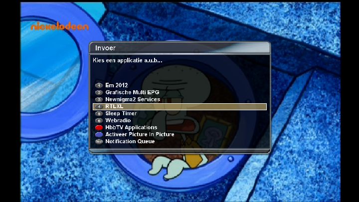

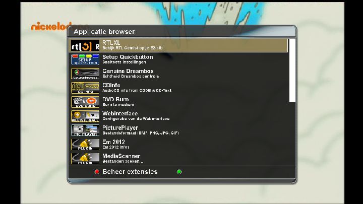

Omdat Uitzending het niet meer deed... heb ik een RTL gemist plugin gemaakt!
Komt na installatie en reboot onder de blauwe knop beschikbaar.

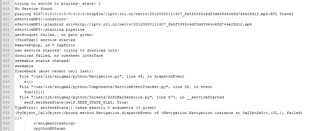

Ik dacht eens gek te doen en deze versie te gebruiken met OE2. Installeren gaat perfect, staat in het menu, maar na het starten van een uitzending een GS. Ik heb voor de liefhebben een stukje log gekopieerd:
Groet, André
