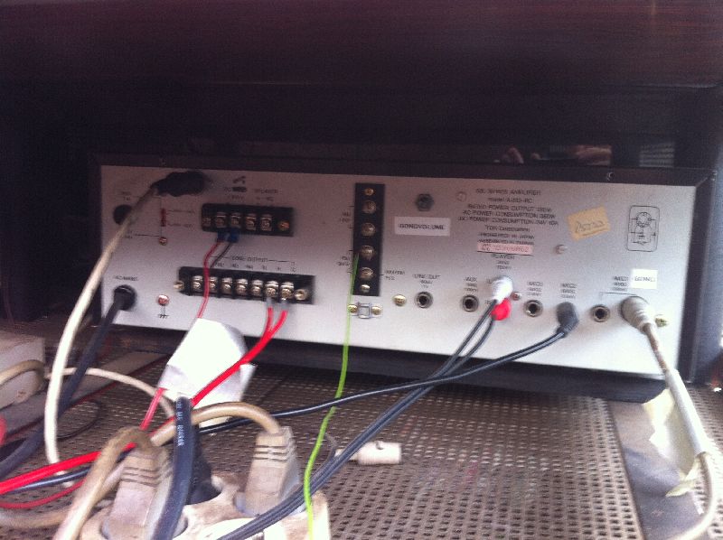

Als je een gloeilamp van 220V van 60 of 100W op de uitgang aansluit dan kan je "zien" of de versterker uitgang signaal heeft.
@iemand; Als je de trafo op de 70V tap zet, dan wordt het uitgangsvermogen hoger.... Immers bij 70V zal de speaker zijn maximale vermogen krijgen. Het is misschien slimmer om de speakers op 100V te zetten en de versterker wat verder open. Dat voorkomt mogelijk opblazen van de speakers als de versterker op maximaal gaat.
Echter de uitgangstap van de versterker op 70V zetten zal een halvering van het uitgangsvermogen bewerkstelligen...
“Success is not final, failure is not fatal: it is the courage to continue that counts.” ~ Winston Churchill
Je laatste zin is dan ook wat ik heb gedaan. Men kon gewoon teveel herry maken en nu nog maar de helft. En alleen bij toernooien waar meerder velden gebruikt worden kan per veld worden bijgeschakeld.
gr. Erik
