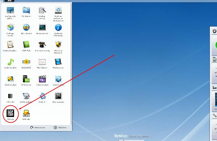

Gisteren doemde er eens een pakketje op in mijn packet center van mijn Synology nas namelijk Oscam. Pakket geinstalleerd en loopt als een trein
voor meer info:
http://www.synocommunity.com/packages
of deze link in je nas plakken onder packetbronnen in het packetcenter
