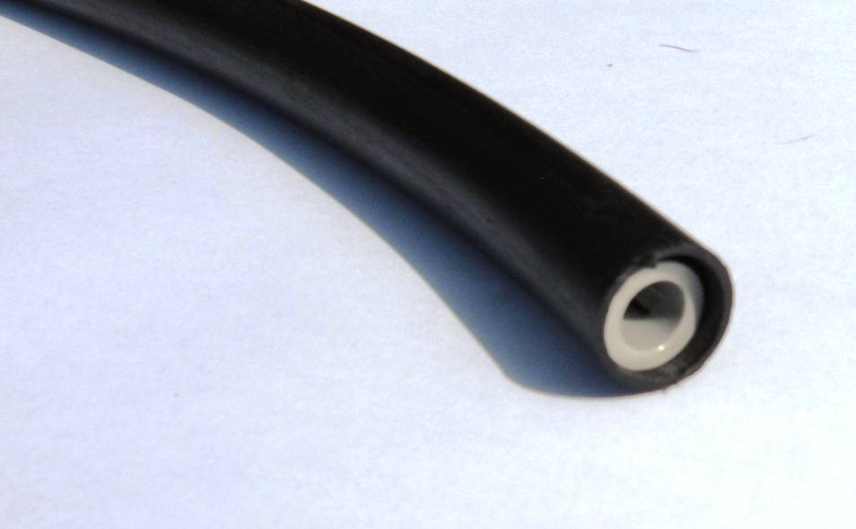

Ik gebruik altijd tyleen buis van 16mm buitenwerks. Die is behoorlijk sterk en daar gan je niet makkelijk met een schep doorheen. Zoek maar eens op Google:
Tyleen buis 16mm rol van 50 meter.

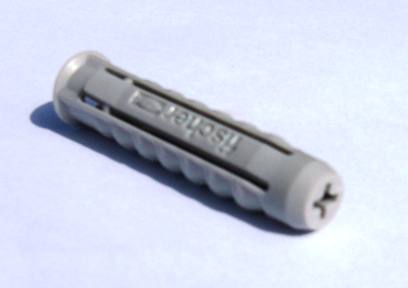

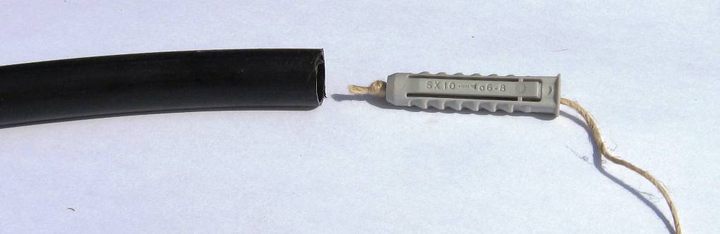

Dan ben je voor 25 euro klaar en is alles aan één stuk. Dan heb je geen kans dat er water in komt. Eerst een touwtje erin en daarmee de coaxkabel erdoor trekken. Hoe krijg je dat touwtje er in. Neem een 10mm muurplug met kraag. Maak er een touwtje aan vast van voldoende lengte. Zet de stofzuiger aan de andere zijde op de tyleenbuis en zuig het vliegertouwtje door de leiding, zie de afbeeldingen.

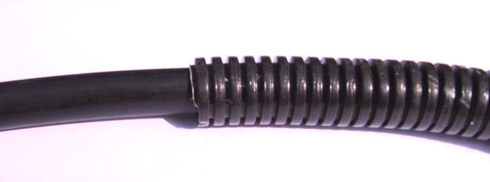

Daar waar aan weerzijde de buis boven de grond komt, zet je een stukje flexibele ¾ elektriciteitsbuis in een bocht van 180 graden er overheen zodat er geen water in de tyleenbuis kan lopen.
Dat noem ik nu eens een gouden tip. Ga ik zeker (proberen) te onthouden.

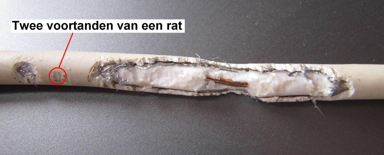

Ik heb zelf honderden meters van dit soort bevloeïngssysteem in Spanje liggen maar gebruik deze tyleenslang ook om de coaxkabels in te leggen vanaf de schotel op de mast tot over het gat in de muur van het huis. Vooral als coaxkabels op of dicht bij de grond liggen, kunnen ze het doelwit zijn voor knagende ratten, zie bijlage.
In Spanje betaal je 28 euro voor 100 meter 16mm-tyleenslang.
Ja, onbegrijpelijk wat wat die beesten bezielt maar ik had nog steeds prima ontvangst. Gelukkig dat het in Spanje bijna nooit regent anders was het denk ik een ander verhaal geworden.
