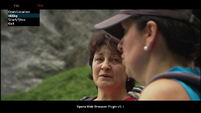

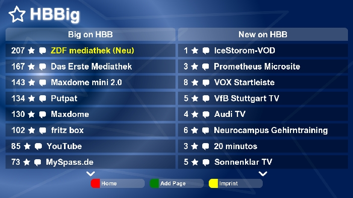

ToniMacaroni Geplaatst: 1 september 2012 Auteur Geplaatst: 1 september 2012 Je kan ook Uitzneding gemist starten door in de browser HB Big koppeling te openen en dan zoeken naar Ned1 Vu+ Duo2, 2× Solo2, Vu-Ultimo S/S + dualS2Triax Astra 1, 2, 3, HotbirdHarmony 300i,600, Touch

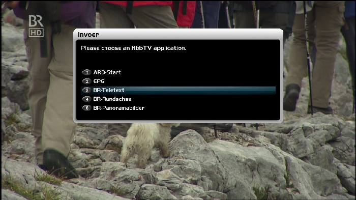

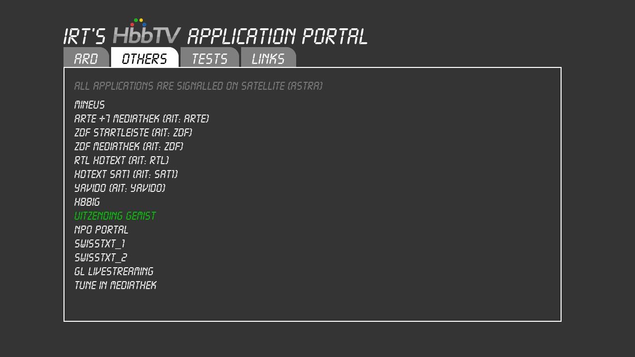

Jürgen Geplaatst: 1 september 2012 Geplaatst: 1 september 2012 Ga op de duitse zender BR Nord, kies hbbtv teletekst en druk 3 maal op Play button. Dit opent de portal en daar kies je in others voor NPO?HbbTv of Uitzending gemist. Bedoel jij met HbbTV Teletext een andere Teletekst dan de standaard Teletekst, oproepbaar via de normale toets op de AB? Zo ja, dan functioneert het bij mij niet. Ik zie wel dat BR Nord wel in HbbTv uitzend maar als ik dan op de Teletekst toets druk krijg ik gewoon de Bayerntext teletekst pagina en daarop op 3x op de Play toets drukken levert niets op. MacBook Air M2 2022 - iPad Air 2021 - Iphone XR - Apple TV 4 2021

ToniMacaroni Geplaatst: 1 september 2012 Auteur Geplaatst: 1 september 2012 (aangepast) Bedoel jij met HbbTV Teletext een andere Teletekst dan de standaard Teletekst, oproepbaar via de normale toets op de AB? Zo ja, dan functioneert het bij mij niet. Ik zie wel dat BR Nord wel in HbbTv uitzend maar als ik dan op de Teletekst toets druk krijg ik gewoon de Bayerntext teletekst pagina en daarop op 3x op de Play toets drukken levert niets op. Je moet HbbTv teletekst openen in hbbTv applicaties(blauwe toets) of open webbrowser en opent HBbig inFile en zoek dan ned1hd. Zorg ook dat je de laatste updates van Vti hebt dan zit HBbig er in. 1 september 2012 aangepast door ToniMacaroni Vu+ Duo2, 2× Solo2, Vu-Ultimo S/S + dualS2Triax Astra 1, 2, 3, HotbirdHarmony 300i,600, Touch

Tonskidutch Geplaatst: 3 september 2012 Geplaatst: 3 september 2012 HbbTv Uitzending gemist werkt probleemloos via de portal van BR nord.. Ga op de duitse zender BR Nord, kies hbbtv teletekst en druk 3 maal op Play button. Dit opent de portal en daar kies je in others voor NPO?HbbTv of Uitzending gemist. Ben ook nog een beetje aan het hannesen met de bediening. Maar het blijkt ook "dat zender gerelateerde HbbTV PORTAAL" een eigen bediening kent. We zullen er aan moeten wennen. Zou het echter erg prettig vinden, dat jullie het Image aangeven bij vraag en antwoord. VTI 4.2.1 met updates 02-09-2012 Nescio Nits
